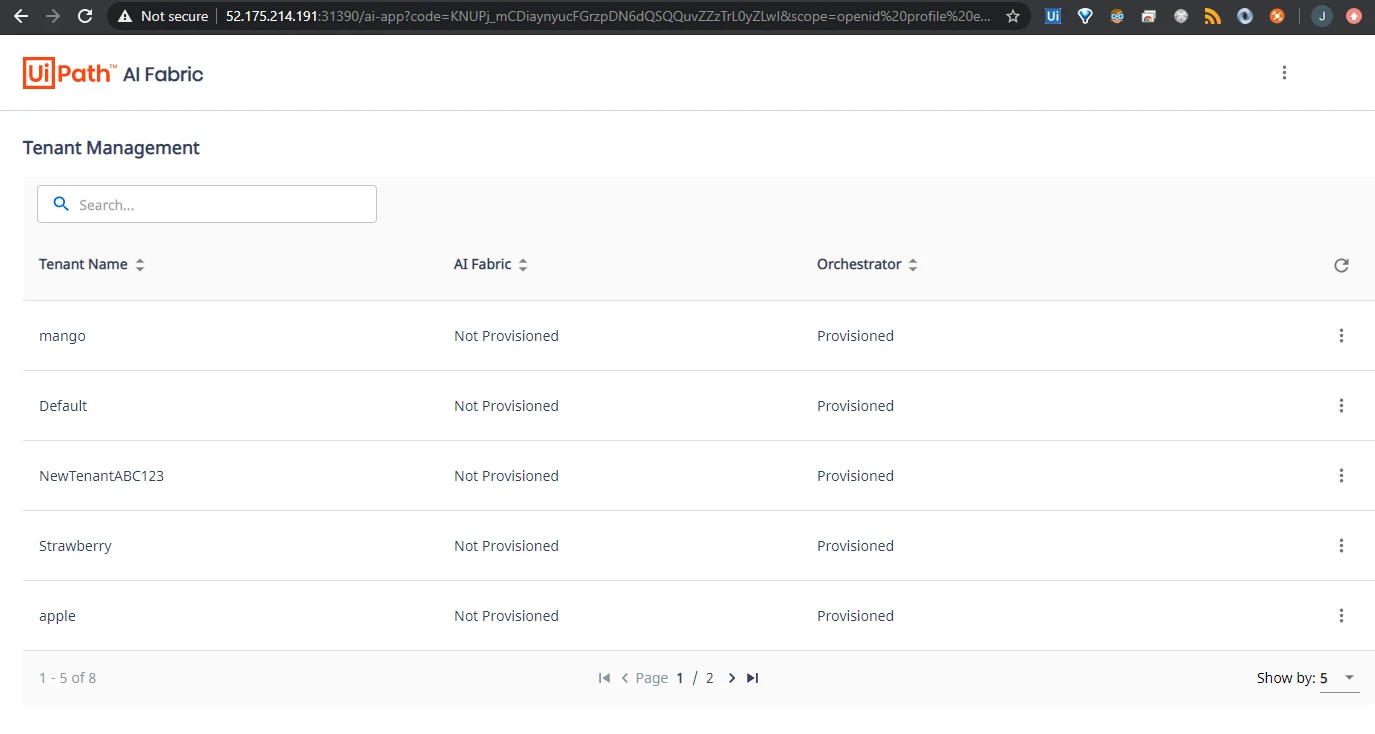

AI Fabric テナントをプロビジョニングする​

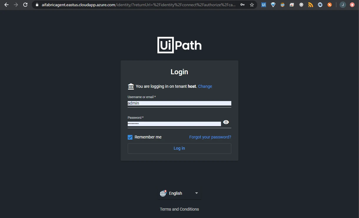

  • Navigate to <linux-machine-ip or domain-name&gt;:31390/ai-app, click on the three-dot menu on the top right, and click on Log in
  • ホスト テナントの管理者資格情報でログインします。ホスト テナントにログインしていることを確認します。既定は default です。
  • ログインすると、アカウントに関連付けられたすべての Orchestrator テナントのリストが表示されます。1 列目は、そのテナントが AI Fabric でもプロビジョニングされているかどうかを示します。初回ログイン時には、すべてのテナントで AI Fabric に Not Provisioned が表示されます。プロビジョニングするテナントの 3 点リーダー メニューをクリックし、つづいて Provision をクリックします。数秒後に画面が更新され、テナントの表示が「プロビジョニング済み」になります。

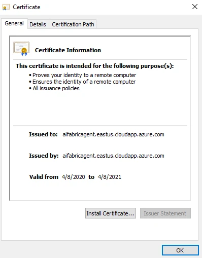

  • View Certificate ボタンまたは Certificate ボタンをクリックします。
  • 上部のナビゲーションにある Details タブをクリックします。
  • Copy to File ボタンをクリックします。

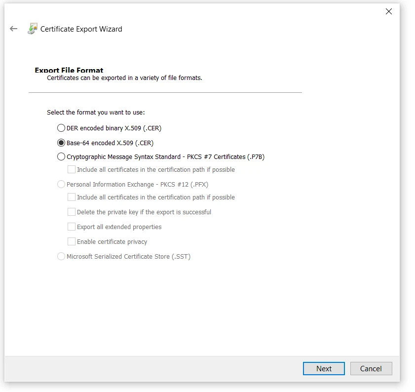

  • [証明書のエクスポート ウィザード] に従って証明書をエクスポートし、後で利用しやすいパスに Base64 エンコード方式で保存します。

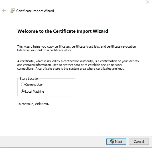

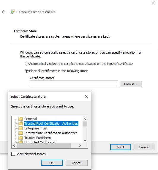

  • 目的の証明書をダブルクリックし、Install Certificate をクリックします。
  • 証明書のストアの保存場所をローカル マシンに設定し、信頼されたルート証明機関のフォルダーに証明書を置きます。

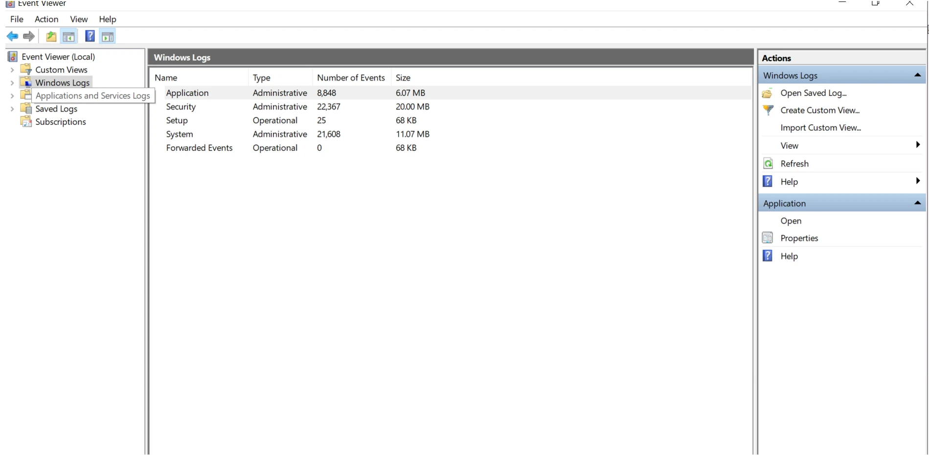

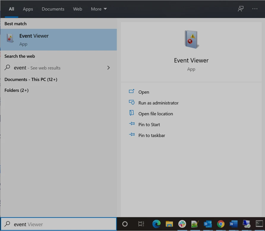

そのためには、Event Viewer アプリケーションを開きます。このアプリケーションは、Windows の検索機能で検索できます。
  • Windows logs を展開します。
  • Window Logs で Application をクリックします。

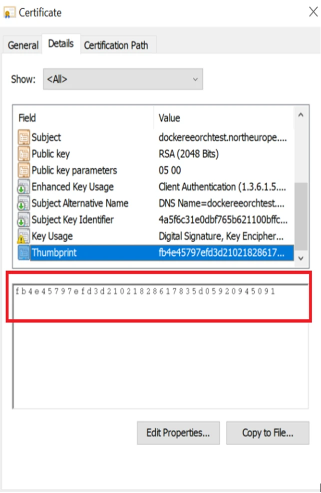

Event Viewer にメッセージ「UiPath.Orchestrator.AiFabric.AiFabricInternalException: AI Fabric への接続に失敗しました。エラー: IDX10638: Cannot create the SignatureProvider, 'key.HasPrivateKey' is false, cannot create signatures. Key: [PII is hidden.」が表示される場合は、以下のトラブルシューティングの手順を実行します。
  • IIS マネージャーに移動し、インストールで使用した Orchestrator 証明書を開きます。
  • Click on Details and verify that the certificate thumbprint value exactly matches the thumprint values written in Orchestrator web.config (in step 3. Configure Orchestrator).
Web.config の例:
<add key="IDP.CurrentTokenThumbprint" value="fb4e45797efd3d21021828617835d05920945091" />
<add key="IDP.PreviousTokenThumbprint" value="fb4e45797efd3d21021828617835d05920945091" />

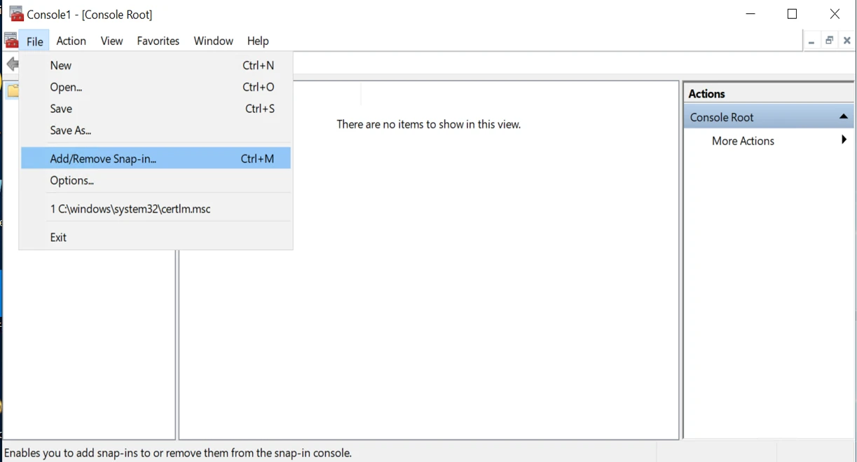

  • Orchestrator の Windows Server で Run に移動し、mmc.exe と入力します。

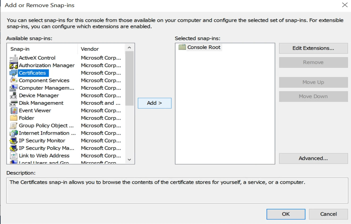

  • [ファイル] -> Add/Remove Snap-in をクリックします。
  • 表示されるウィザードに Certificates を追加し、Okをクリックします。

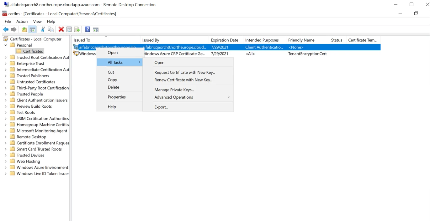

証明書マネージャーを開きます。
  • Windows のプログラムの検索で、Manager Computer Certificates と入力します。

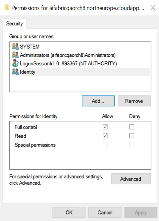

  • Personal Store で Orchestrator 証明書を右クリックし、All Tasks メニューの Manage Private Keys をクリックします。

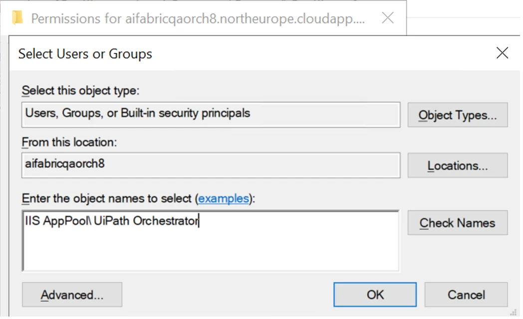

  • [追加] をクリックします。これで、新しいユーザーを権限リストに追加できます。
  • In the wizard that opens, Enter "IIS AppPool&lt;AppPoolName>" replacing <AppPoolName> with your Application Pool. For example:
  • [OK] をクリックし、PowerShell から iisreset を実行します。
