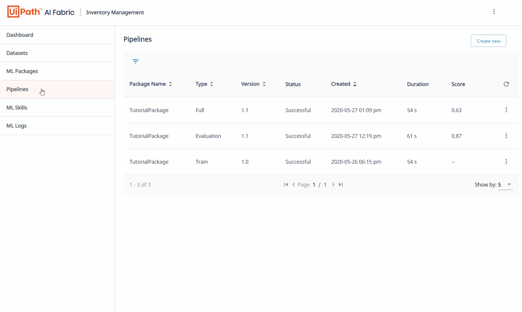

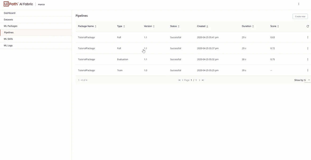

評価データを明示的に選択する​
Watch the following video to learn how to create a full pipeline with the newly trained package version 1.1. Be sure to select the same dataset (in our example, tutorialdataset) both as the input dataset and as the evaluation dataset.
評価データを明示的に選択しない​
Watch the following video to learn how to create a full pipeline with the newly trained package version 1.1. Select the input dataset, but leave the evaluation dataset unselected.

パイプラインの実行後、[パイプライン] ページのパイプラインのステータスは [成功] に変わります。[パイプラインの詳細] ページには、パイプラインの実行に関連する任意のファイルとフォルダーが表示されます。
  • train() 関数は、データ フォルダーの未変更のコンテンツ (example1.txt と example2.txt) ではなく、train.csv でトレーニングされます。process_data を使用して、任意のユーザー定義パラメーターに基づいてデータを動的に分割できます。
  • 最初のフル パイプラインは、example1.txt、example2.txt、および test.csv を含むディレクトリで評価を実行します。2 番目のフル パイプラインは、test.csv のみを含むディレクトリで評価を実行します。この違いは、2 番目のフル パイプライン実行の作成時に評価セットを明示的に選択しなかったことによるものです。このようにして、UiPath Robot からの新しいデータの評価を行い、プロジェクトに既に存在するデータを動的に分割することができます。
