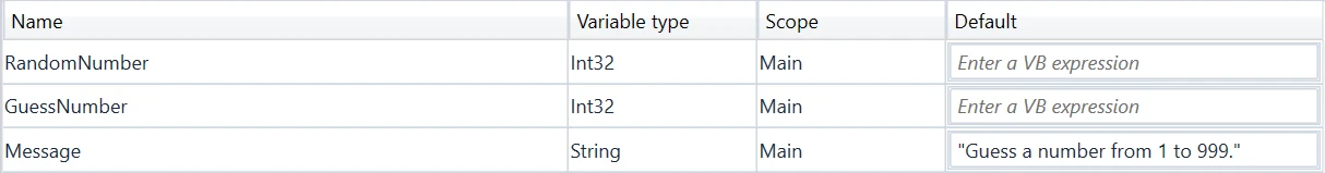

  3. Erstellen Sie zwei Int32-Variablen (RandomNumber, GuessNumber) und eine String-Variable (Message).
  4. Setzen Sie den Standardwert der Variable Message auf „Erraten einer Zahl von 1 bis 999“. RandomNumber speichert eine Zufallszahl zwischen 1 und 999, GuessNumber speichert die Schätzung des Benutzers und Message speichert die Nachricht, die als Eingabeaufforderung für den Benutzer angezeigt wird.

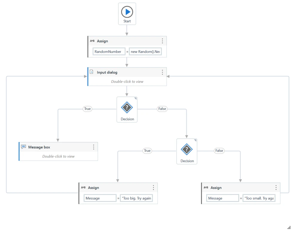

  5. Fügen Sie eine Zuweisen (Assign)-Aktivität in das Panel Designer (Designer) ein und verbinden Sie sie mit dem Knoten Start.
  6. Fügen Sie die Variable RandomNumber im Panel Eigenschaften (Properties) im Feld An (To) hinzu.
  7. Geben Sie new Random().Next(1,999) im Feld Wert (Value) ein.
    Hinweis:
    This field uses the Random() function to generate a random number between 1 and 999. For more information on variables, see Variables.
  8. Fügen Sie eine Eingabedialog (Input Dialog)-Aktivität in das Panel Designer (Designer) ein und verbinden Sie diese mit der Zuweisen (Assign)-Aktivität.
  9. Fügen Sie die Variable Message im Feld Beschriftung (Label) im Panel Eigenschaften (Properties) hinzu.
  10. Fügen Sie die Variable GuessNumber im Feld Ergebnis (Result) hinzu. Diese Aktivität befragt den Benutzer und speichert dessen Schätzungen in der Variable GuessNumber.
  11. Fügen Sie eine Flow Decision-Aktivität hinzu und verbinden Sie sie mit dem Eingabedialog. Mit dieser Aktivität können Sie dem Benutzer mitteilen, ob er die Nummer richtig erraten hat oder nicht.
  12. Geben Sie GuessNumber = RandomNumber im Feld Bedingung (Condition) im Panel Eigenschaften (Properties) ein. Damit können Sie überprüfen, ob die Zahl, die vom Benutzer hinzugefügt wurde, diesselbe ist wie die zufällig generierte.
  13. Fügen Sie eine Nachrichtenbox (Message box)-Aktivität hinzu und verbinden Sie diese mit der Verzweigung Wahr (True) der Aktivität Flow-Entscheidung (Flow Decision).
  14. Geben Sie in das Feld Text (Text) des Panels Eigenschaften (Properties) den Text „Herzlichen Glückwunsch! Sie haben richtig geraten! Die Zahl war " + RandomNumber.ToString + ".““ein. Diese Nachricht wird dem Benutzer angezeigt, wenn er die korrekte Zahl erraten hat.
  15. Fügen Sie eine neue Flow-Entscheidung (Flow Decision)-Aktivität hinzu und verbinden Sie diese mit der Verzweigung Falsch (False) der zuvor hinzugefügten Flow-Entscheidung.
  16. Geben Sie GuessNumber > RandomNumber in das Feld Bedingung (Condition) im Panel Eigenschaften (Properties) ein. Diese Aktivität ermöglicht es Ihnen zu überprüfen, ob die Zahl, die durch den Benutzer hinzugefügt wurde, größer ist die zufällig generierte.
  17. Geben Sie Comparison in das Feld AnzeigeName (DisplayName) ein. Auf diese Weise können Sie leicht den Unterschied zwischen den beiden verwendeten Flow Decisions erkennen.
  18. Fügen Sie die Aktivität Zuweisen (Assign) hinzu und verbinden Sie diese mit der Verzweigung Wahr (True) der Aktivität Comparison.
  19. Geben Sie die Variable Message im Feld An (To) ein und geben Sie im Feld Wert (Value) eine Nachricht ein, die angibt, dass die Schätzung zu hoch war, z. B. „Zu groß. Versuchen Sie es erneut.“.
  20. Wählen Sie die Zuweisen (Assign)-Aktivität aus und drücken Sie Strg+C. Die gesamte Aktivität und ihre Eigenschaften werden in die Zwischenablage kopiert.
  21. Drücken Sie Strg+V. Ein Duplikat der vorherigen Zuweisen (Assign)-Aktivität wird angezeigt.
  22. Verbinden Sie es mit der Verzweigung Falsch (False) der Aktivität Comparison und geben Sie „Too small. Try again.“ im Panel Eigenschaften (Properties) im Feld Wert (Value) ein.
  23. Verbinden Sie die in den Schritten 18-22 erstellten Zuweisen (Assign)-Aktivitäten mit dem Eingabedialog (Input Dialog). Es wird eine Schleife erstellt, die den Benutzer auffordert, eine kleinere oder größere Zahl einzugeben, bis er richtig schätzt.
    Das finale Projekt sollte wie im folgenden Screenshot aussehen.
