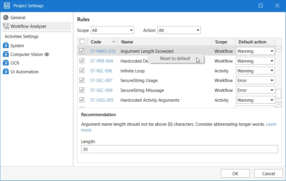

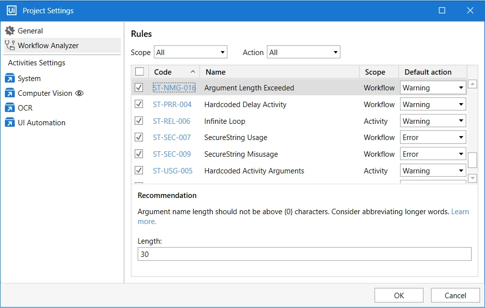

Diese Regel überprüft, ob die Namen der im Workflow definierten Argumente eine bestimmte Anzahl von Zeichen überschreiten.
Empfehlung
Die Namen von Argumenten sollten nicht länger als ein festgelegtes Zahlenzeichen sein. Es wird empfohlen, längere Wörter abzukürzen, da sie es schwierig machen, Argumente während des Debuggens zu überwachen, insbesondere wenn der erste Teil des Namens derselbe ist.
Auf Standardwerte zurücksetzen
Der Standardwert für ST-NMG-016 ist 30.
Um den Wert auf den Standardwert zurückzusetzen, klicken Sie mit der rechten Maustaste auf die Regel im Fenster Projekteinstellungen und dann auf Standardwert zurücksetzen.
