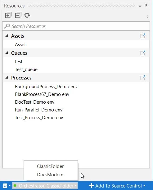

Adicione recursos como ativos, filas, processos e entidades do Orchestrator.
14

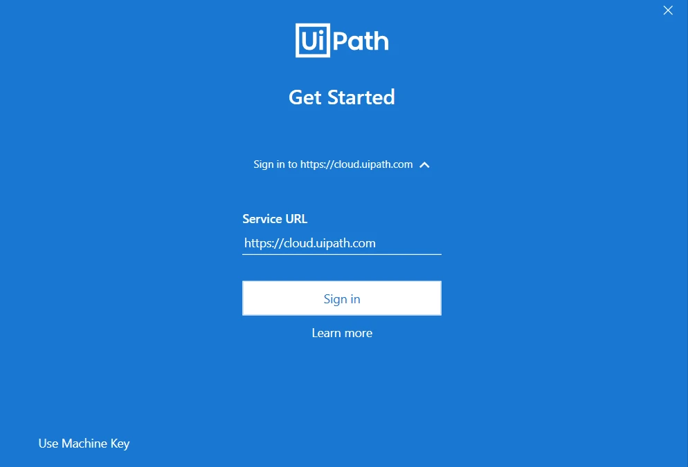

Acesse Sua Conta​
Se você instalou o Studio com o instalador UiPathStudio.msi com o Robô em modo de usuário ou se estiver usando a Community Edition do Studio, é possível conectar o Studio e o Assistente ao Orchestrator, acessando sua conta UiPath:
  1. Clique em Imagem dos documentos no lado superior direito da janela do Studio e depois clique em Inscrever-se. Para saber mais sobre como fazer login, clique em Saiba mais.
  2. Uma nova página será aberta em seu navegador Web. Conclua o procedimento de inscrição e, quando solicitado pelo navegador Web, clique em Abrir UiPath para retornar ao Studio.
Após você fazer login, um ícone com suas iniciais será exibido no lado superior direito da janela do Studio. Para sair e se desconectar do Orchestrator, tanto a partir do Studio quando do Assistente, clique no ícone e, depois, selecione Sair.

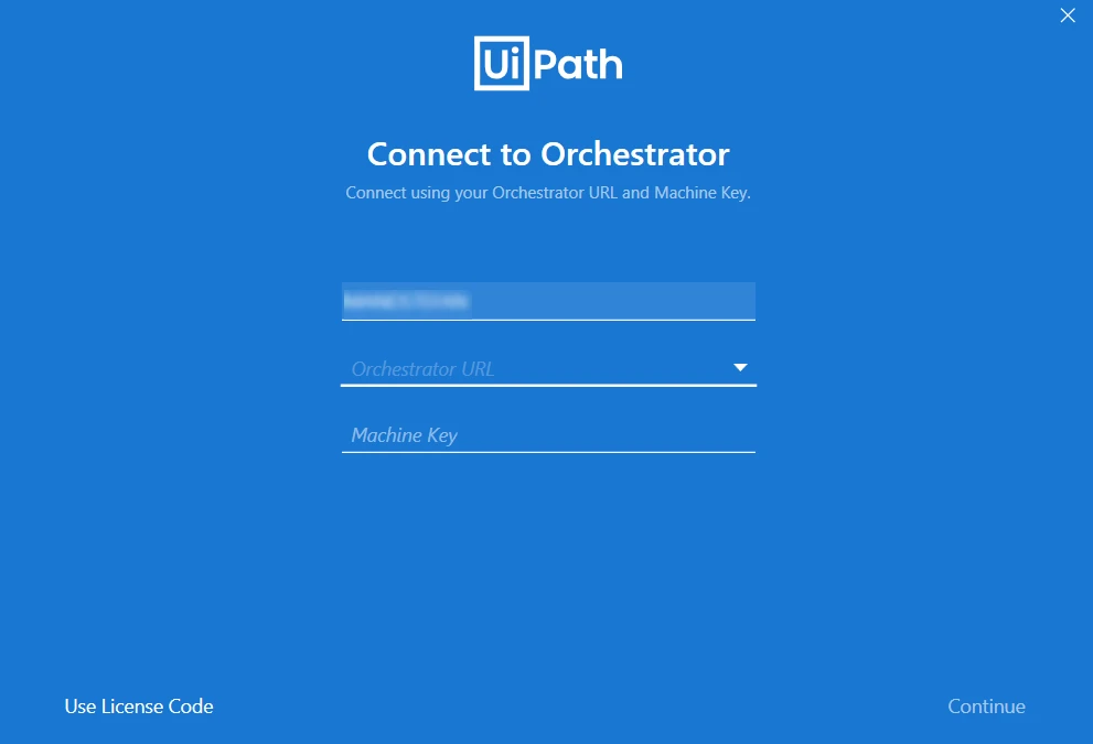

Como se conectar ao Orquestrator com a Chave de sua Máquina
Se você instalou o Studio usando o instalador UiPathStudio.msi com o Robô registrado como um serviço do Windows, você somente pode se conectar ao Orchestrator com a chave de sua máquina:
  1. Click Imagem dos documentos , and then click Connect.
  2. Digite a URL do Orchestrator e a Chave da Máquina e, em seguida, clique em Continuar.
    • Se quiser ativar uma chave de licença local, clique em Usar Código de Licença.
      Observação:
      A opção de se conectar ao Orchestrator com a chave da máquina está disponível apenas se você for um administrador na sua máquina.

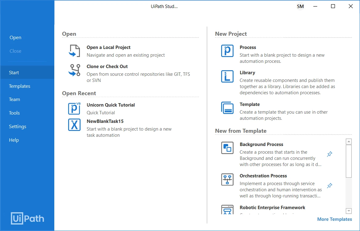

Tela de início​
Ao abrir o Studio pela primeira vez, esta é a visão que você tem. Também é possível chegar até aqui, clicando em Início, no canto superior esquerdo da janela. Aqui, é possível criar e abrir projetos, configurar o Studio ou acessar informações de ajuda e de licença.
Os botões e guias a seguir são disponibilizados nesta exibição:
  • Abrir: navegue até um projeto local de automação e abra-o. Por padrão, os projetos são criados em C:\Users<current_user>\Documents\UiPath.
    Observação:
    Projects located on network folders where your user only has read permissions cannot be opened in Studio. We recommend using source control systems to collaborate on projects.
  • Close - Close the automation project that is currently open.
  • Iniciar - Cria um novo projeto de automação ou abre projetos recentemente acessados. Você pode criar um novo projeto com base em modelos predefinidos ou abrir um projeto no qual tenha trabalhado recentemente. Os projetos podem ser fixados ou removidos da lista Abrir Recentes, enquanto que passar o mouse sobre eles exibe o caminho até o arquivo project.json e a descrição do projeto.
  • Templates - Create a new project based on a template. In this tab, you can view all available project templates, search and filter them by source. For more information, see Project Templates.
  • Team - Manage source control integration for the automation project.
  • Tools - Install extensions for Chrome, Firefox, Edge, Java, Silverlight, Citrix, Windows Remote Desktop, VMware Horizon, launch the , Project Dependencies Mass Update Tool, and the Repair Tool for Microsoft Office Interop. For more information about extensions, see About Extensions.
  • Settings - Change the look and feel of Studio, set global preferences, and manage activities package sources. For more information, see Configuring Studio Settings.
  • Help - Directs you to product documentation, release notes, online resources, the Community Forum and the RPA Academy.
    Aqui você tem acesso ao tutorial rápido que o ajudará a aprender os fundamentos básicos da criação, publicação e execução de uma automação.

O Painel de Recursos​
The Resources panel in Studio can load assets, queues, processes, and entities, provided that the Robot is connected to Orchestrator. Read the Connecting Robots to Orchestrator page to find the steps.
Se o Robô conectado ao Orchestrator for do tipo Padrão, então o painel de Recursos somente poderá exibir a pasta Clássico que tiver esse Robô provisionado.
If the Robot is of type Floating, then the panel displays all Classic and Modern folders that this Robot has access to. Read more about creating Robots in Orchestrator here.
The panel displays assets, queues, and processes found in Classic or Modern Folders in Orchestrator. Read more about Folders.
Observação:
When using a classic, manually provisioned robot, it must be granted View permissions for the corresponding resources (i.e. Assets, Queues, and Processes) to appear in the panel. Read more about setting up Roles and permissions in Orchestrator.
Para carregar recursos no painel, clique no botão atualizar na parte superior do painel. Clique com o botão direito em qualquer item no painel Recursos para copiar seu nome e o usá-lo em atividades que interagem com esses recursos.
Na barra de status, passe o mouse sobre o nome da pasta para ver o URL do Orchestrator e clique no nome da pasta na barra de status para mudar para outra pasta.
Observação:
Os logs gerados de processos localizados em subpastas ficam visíveis somente se a subpasta for selecionada no painel Recursos.
Arraste e solte ativos, as filas ou os processos do painel Recursos diretamente em seu projeto de automação. Ao fazer isso, as atividades adequadas são sugeridas na barra de pesquisa Adicionar atividade. Por exemplo, após arrastar uma fila em seu projeto, escolha a atividade Adicionar Item da Fila na barra de pesquisa Adicionar atividade. Note que aquela fila foi automaticamente atribuída à propriedade Nome da Fila da atividade.
A Barra de Status​
Na barra de status, é possível visualizar informações de status e as opções de acesso ao Orchestrator e ao controle do código fonte. Aqui é possível ver qual idioma é usado para expressões no projeto (VB ou C#).
  • Cloud Options - Click Cloud OptionsImagem dos documentos to access Orchestrator options: sign in to your cloud account, connect to or disconnect from Orchestrator, and refresh resources.
  • Status do Orchestrator - Exibe o status de conexão do Orchestrator. Quando conectado ao Orchestrator, a pasta selecionada momento é exibida. Para visualizar uma lista com as pastas disponíveis e selecionar uma pasta diferente da qual sincronizar recursos, clique no status.
  • Source Control - Depending on whether the project is connected to a source control repository, different options are available to help you manage source control integration. For more information, see About Version Control.
