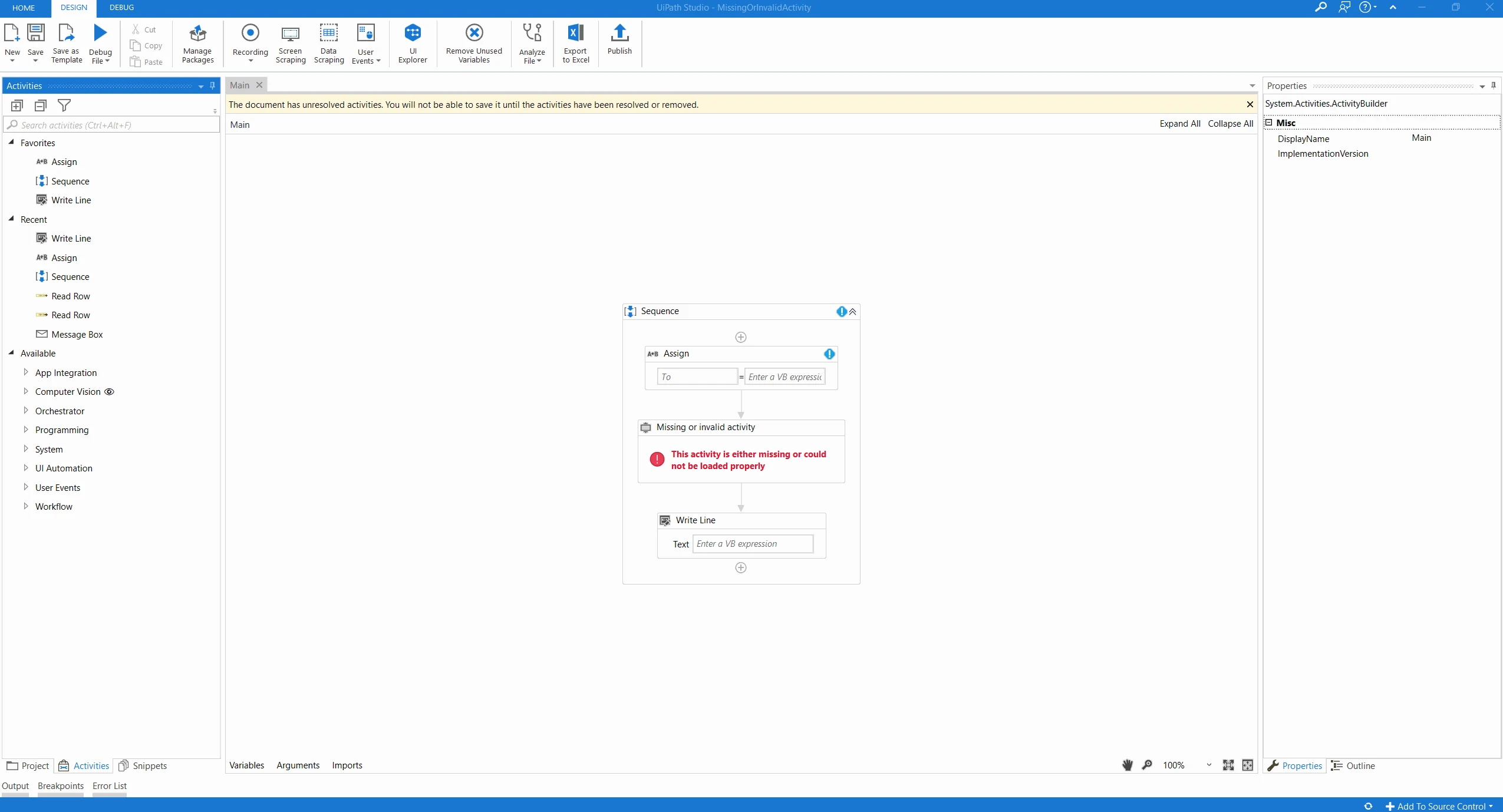

O Studio pode exibir um fluxo de trabalho com atividades ausentes ou inválidas quando problemas foram encontrados (pacote ausente ou versão incorreta do pacote) durante o processo de importação.
Aqui estão as situações em que uma atividade pode aparecer como ausente ou inválida:
- Versão do pacote mais recente que a que você instalou.
- Dependência de projeto inválida; pode ocorrer quando a versão da dependência não pode ser encontrada devido a diferentes versões da biblioteca.
- Dependência do projeto ausente.
Existem duas formas de verificar a raiz do problema, verificando o painel de logs e verificando a árvore de dependências do projeto.
Verificando o painel de logs
Use esta solução para verificar se a versão do pacote necessária corresponde à instalada.
A maneira mais fácil de verificar os erros exibidos no fluxo de trabalho é examinando o painel Saída situado na parte inferior da estrutura do Studio.
Todos os erros são exibidos em vermelho e, ao ler o erro, você pode identificar facilmente o pacote afetado.
The GIF below shows that the missing activity is named Get PDF Page Count and is part of the UiPath.Pdf.Activities package.
Mais informações sobre Como gerenciar dependências podem ser encontradas aqui.
Verificando a árvore de dependências do projeto
Outra solução para solucionar os erros exibidos é verificando as dependências do projeto. Ao selecionar a raiz do projeto, você pode ver todos os pacotes e suas dependências incluídos no projeto.
O primeiro passo é verificar se o pacote mencionado pelo erro faz parte do projeto e, em caso afirmativo, verificar sua versão e atualizá-la para a necessária.
O GIF abaixo explica como verificar as dependências.
Uma dependência pode ser inválida ou ausente.
An invalid dependency can be solved by using the Repair Dependency option.
A missing dependency can be solved by searching and installing it directly from the Manage packages option.
Observação:Mais informações sobre os Logs do Studio podem ser encontradas aqui.
Corrigindo uma atividade ausente ou inválida
Depois de aplicar uma das etapas acima para identificar o problema, você pode prosseguir e corrigi-lo instalando um pacote ou versão de pacote mais recente. Basta acessar a opção Gerenciar Dependências e buscar o pacote desejado.
Um exemplo é mostrado no GIF abaixo:
