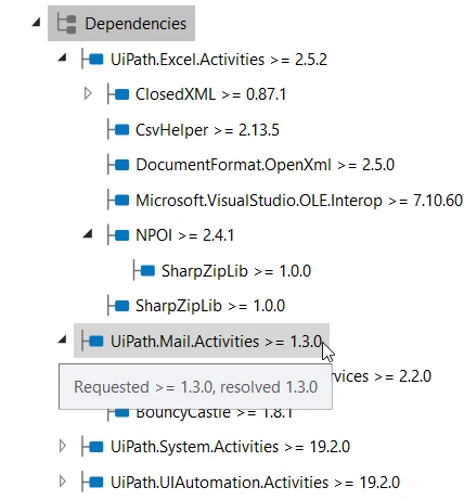

O painel Projeto exibe os pacotes de atividades instalados no projeto de automação, junto com suas subdependências, regras de runtime, versões solicitadas e resolvidas.
Passe o mouse sobre uma dependência para visualizar as versões solicitadas e resolvidas. Ações contextuais como Gerenciar, Reparar ou Remover Dependência estão disponíveis apenas para dependências e não seus subpacotes. As dependências não resolvidas são marcadas em cinza na árvore; as dependências não encontradas são marcadas em vermelho. Por outro lado, as dependências revolvidas e as com correspondência exata são marcadas em azul claro e azul escuro, respectivamente.

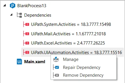

Como Reparar Dependências
Se um fluxo de trabalho aberto no Studio tiver referências aos pacotes com versões que não estão disponíveis nos feeds do Studio atual, tais dependências serão marcadas como quebradas no painel Projeto e os detalhes serão disponibilidados no painel Saída.
O Studio permite que todas as dependências sejam reparadas em massa ou individualmente. Para reparar todas as dependências quebradas, clique com o botão direito do mouse no nó da Dependência, no painel Projeto e clique em Reparar Dependências.
Clique com o botão direito do mouse em uma dependência quebrada e selecione Resolver Dependência para repará-la individualmente. Alternativamente, é possível selecionar a opção Gerenciar para abrir a janela Gerenciar Pacotes e atualizá-los.
NuGet resolve dependências quebradas, aplicando a regra de runtime Versão Mais Antiga Aplicável
, o que significa que ele procura a primeira versão de pacote aplicável, superior àquela definida anteriormente.
As atividades ausentes ou inválidas são marcadas no painel Designer, ao passo que um banner de erro fornece informações adicionais sobre o fluxo de trabalho e seus conflitos de dependência não resolvidos.

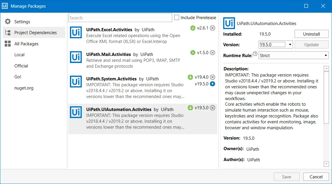

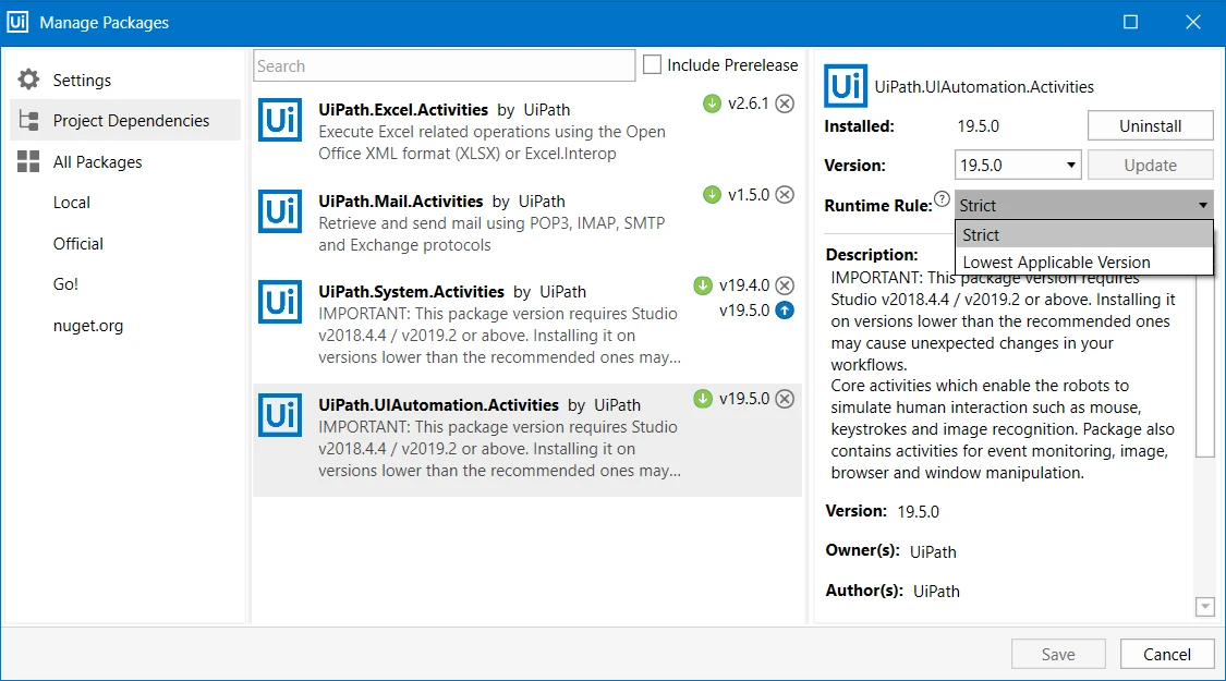

Pacotes de atividades ficam disponíveis em várias versões e, por isso, ao instalá-los ou atualizá-los usando a janela Gerenciar pacotes, é possível definir regras de runtime de dependência para cada um deles.
A Regra de Runtime especifica qual versão do pacote a instalar no runtime. Ele apresenta duas opções disponíveis.
A regra de runtime Estrita é o estado padrão para dependências adicionadas na criação do processo e para os pacotes de atividades instalados a partir da janela Gerenciar Pacotes. Isso significa que apenas a versão especificada do pacote é usada no runtime para executar o processo pai.A regra Estrita é marcada no painel Projeto, em Dependências pelo sinal
, ao lado da versão do pacote.
A regra de runtime Versão Mais Antiga Aplicável indica que se o pacote de destino não for encontrado, a próxima versão mais recente será pesquisada para resolver problemas de dependências.A regra Versão Mais Antiga Aplicável é marcada no painel Projeto, em Dependências pelo sinal
