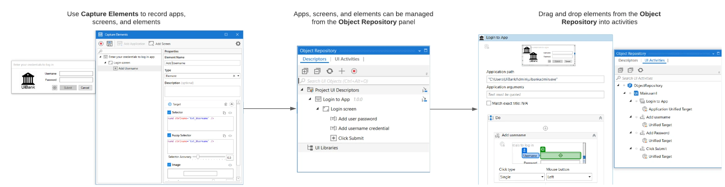

O Repositório de Objetos garante o gerenciamento, a reusabilidade e a confiabilidade dos elementos de interface gráfica, capturando-os como objetos em repositórios parecidos com o DOM, que possam ser compartilhados entre os projetos. Permite criar e reusar taxonomias de interface gráfica dentro e entre projetos de automação. Com o Repositório de Objetos, é possível criar uma API de interface gráfica para seu aplicativo e compartilhá-la com sua equipe em minutos.
Os recursos principais do Repositório de Objetos são:
Os elementos de Interface Gráfica no projeto são gerenciados, atualizados e modificados a partir de um local centralizado.
visualize uma lista de todas as suas atividades de Interface Gráfica em seu processo, usando a guia UI Activities no painel Repositório de Objetos.
capture rapidamente os elementos de que precisa em sua automação com o assistente Capture Elements.
maior confiabilidade do seletor com a ajuda do gravador Capture Elements, que captura elementos com suas âncoras.
com a ajuda de âncoras, os objetos mantêm sua confiabilidade caso o aplicativo tenha recebido uma Interface Gráfica ligeiramente nova.
elementos para arrastar e soltar no painel Repositório de Objetos.
objetos são reusáveis em projetos locais ou entre projetos quando entregues como bibliotecas.
Fazer upgrade de aplicativos e processar elementos de interface gráfica de uma só vez com as bibliotecas de interface gráfica.

Um Descritor de interface gráfica é um superconjunto de seletores. Ele contém informações de elementos de identificação exclusiva na tela.
Os Descritores de interface gráfica são extraídos das atividades no fluxo de trabalho e adicionados a um esquema estruturado. Esse esquema os agrupa por Aplicativos, Versões de de Aplicativos, Telas e Elementos de Interface Gráfica. Fora dessa estrutura taxonômica, somente Telas e Elementos contém informações de descritores. Os demais são usados para agrupar, sendo sua função a de assegurar os upgrades entre as versões de um aplicativo.
Os Descritores de Interface Gráfica podem integrar:
- um projeto para amplo reuso.
- repositórios de fragmentos para fins de teste.
- Bibliotecas de Interface Gráfica para compartilhamento global entre projetos.
Os Elementos de Interface Gráfica contêm seletores de elementos totais ou parciais, seletores de âncoras, tela e contexto de captura de imagens de elementos e outros metadados que descrevem os elementos na tela.
Telas
As telas são Escopos de interface gráfica, extraídas das atividades dentro do fluxo de trabalho ou geradas no momento da captura do elemento. Uma tela agrupa vários elementos que pertencem à mesma tela juntos.

Estrutura do Repositório de Objetos
O repositório de objetos tem uma estrutura de árvore, na qual cada nó é um objeto que representa telas ou elementos, todos de maneira hierárquica no aplicativo. A estrutura é a seguinte:
- Aplicativo ─ pode ser de dois tipos: móvel ou de área de trabalho/Web, dependendo da tecnologia usada para Automação de Interface Gráfica.
- Versão ─ os aplicativos podem ter várias versões
- Tela ─ janela de nível superior da versão de um aplicativa, a qual somente pode ser criada em uma versão do app.
- Elemento de Interface Gráfica ─ um objeto na tela com um descritor e metadados. O Elemento pode ser de vários tipos.
Os Elementos de Interface Gráfica podem ser reorganizados livremente na estrutura da árvore, desde que permaneçam sobe a tela designada. Para movê-los, basta arrastar e soltar o elemento no local desejado dentro da árvore.
Os elements podem, ainda, fazer parte de outros elements e também podem ser agrupados em contêineres sem qualquer função específica na Interface Gráfica. Isso permite a definição de uma estrutura de interface gráfica que fique o mais próxima possível do que o usuário verá na tela.
