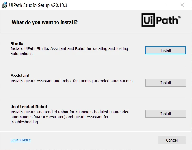

  • When you install using the .msi installer, a screen now prompts you to choose what to install at the beginning of the installation process. The installation is configured based on your choice, and you only need to use the advanced options of the installer if you want to select the Studio or Robot features to install.
    É possível selecionar uma das seguintes opções:
    • Studio - Instala o UiPath Studio, o Assistant, e o Robô em modo de usuário para criação e teste das automações.
    • Assistant: instala o UiPath Assistant e o Robô em modo de usuário para executar automações assistidas.
    • Robô não assistido: instala o Robô em modo de serviço para executar automações não assistidas escaladas (através do Orchestrator), bem como o UiPath Assistant para solução de problemas.
