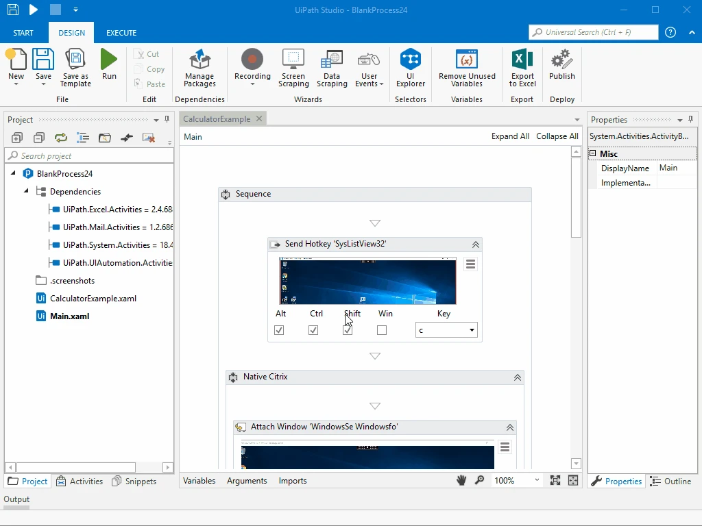

Extensão para Citrino
Ao instalar a Extensão da UiPath para Citrix, você é capaz de automatizar Aplicativos Citrix de forma nativa. Ela pode ser instalada a partir do Studio ou do Prompt de Comando.
Você precisa instalar o cliente Citrix (Citrix Receiver ou Citrix Workspace) em cada máquina para poder instalar a Extensão da UiPath para Citrix.
A partir do UiPath Studio
Acesse a página Ferramentas a partir do Modo de Exibição Backstage do Studio. As extensões que você pode instalar se tornem visíveis.
Clique no botão Citrix. Uma caixa de diálogo de confirmação é exibida.
Reinicie todos os seus aplicativos Citrix para que as alterações entrem em vigor. A Extensão da UiPath para Citrix está agora instalada.
