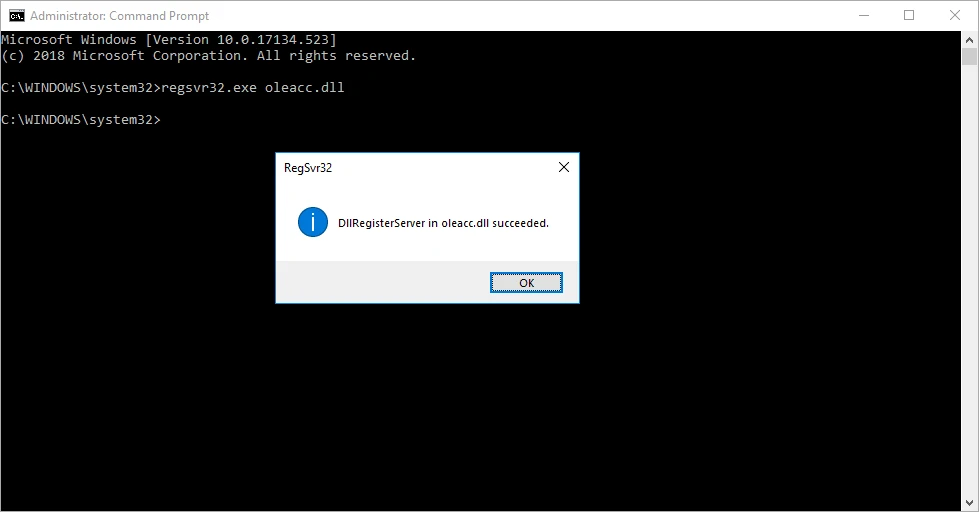

Registro do arquivo oleacc.dll
O arquivo oleacc.dll é registrado por meio do prompt de comando usando um comando específico, conforme explicado abaixo:
Abra o menu Iniciar e procure
Command Prompt. Clique com o botão direito do mouse e escolha Executar como administrador. O comando só pode ser executado a partir de uma instância de prompt de comando elevada. -
Execute o comando
regsvr32.exe oleacc.dll, digitando-o nela. Agora, o arquivo está registrado e uma caixa de diálogo de confirmação será exibida.
Observe que, na máquina de 64 bits, o arquivo também precisa ser registrado a partir de uma instância de prompt de comando de 32 bits.Isso é feito da seguinte maneira:
- Abra o Explorador de Arquivos e digite
%windir%\SysWoW64na barra de endereço. O executável de prompt de comando de 32 bits estará localizado nessa pasta. - Clique com o botão direito do mouse no arquivo
cmd.exee escolha Executar como administrador. Uma instância do prompt de comando elevado de 32 bits será aberta. - Execute o comando
regsvr32.exe oleacc.dllconforme a explicação. Agora, o arquivo está registrado e uma caixa de diálogo de confirmação será exibida.
