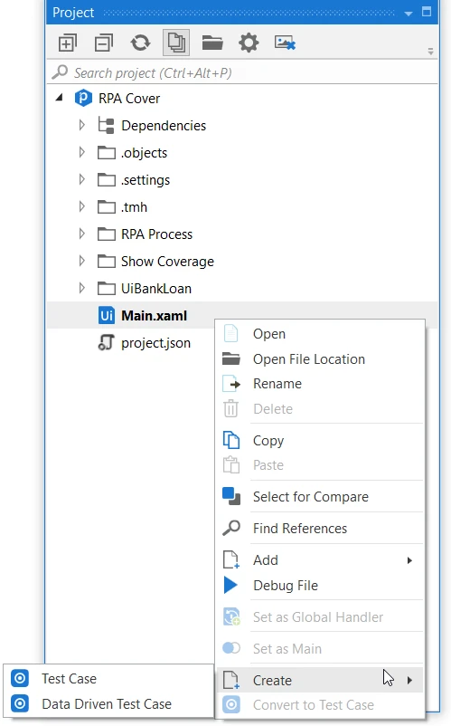

Criar Caso de teste
An RPA Testing file can be created by invoking a workflow from the project. Right-click a workflow in the Project panel and select Create Test Case or Data Driven Test Case:
You can select Mock workflow under test when you create your test case if you want to make a copy of your workflow where you can mock specific activities. For more information, see Mock Testing.

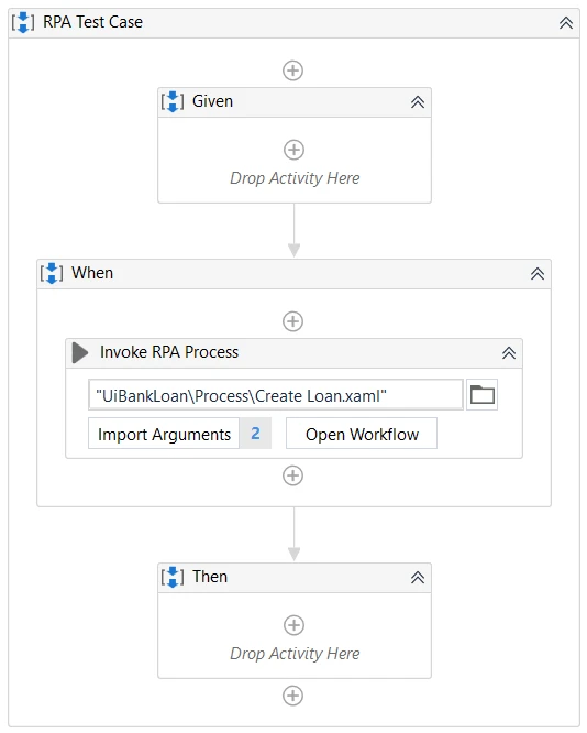

Um caso de teste .xaml é criado, invocando o fluxo de trabalho e tendo três contêineres adicionais: Given, When e Then. O arquivo é invocado dentro da atividade Invocar Arquivo de Fluxo de Trabalho, parte do contêiner When (Quando).
Os argumentos do fluxo de trabalho são importados automaticamente. Para visualizar ou adicionar mais argumentos, clique no botão Importar Argumentos, que faz parte da atividade Invocar Arquivo de Fluxo de Trabalho.

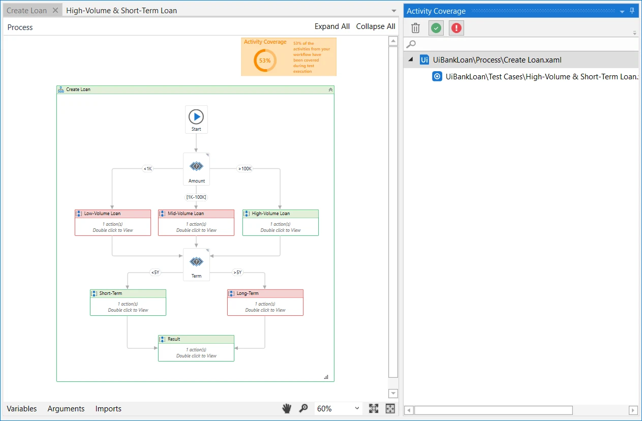

Para verificar a abrangência da atividade do fluxo de trabalho, depure o caso de teste recém-criado e visualize os casos de teste abrangidos e não abrangidos no painel Cobertura de Atividades.
Ao realizar essa ação em nosso exemplo, recebemos a seguinte abrangência:
De acordo com a mensagem, esse caso de teste abrangeu apenas 53% das atividades do fluxo de trabalho. Dependendo de suas necessidades de automação, é possível criar casos de teste separados para incluir cada cenário durante sua execução. Por exemplo, o fluxograma acima utiliza uma atividade Flow Switch. É possível criar outro caso de teste para seguir a execução de outro cenário, como no caso de empréstimos de baixo volume.

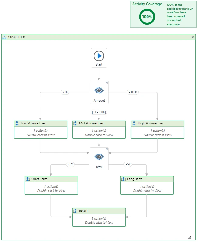

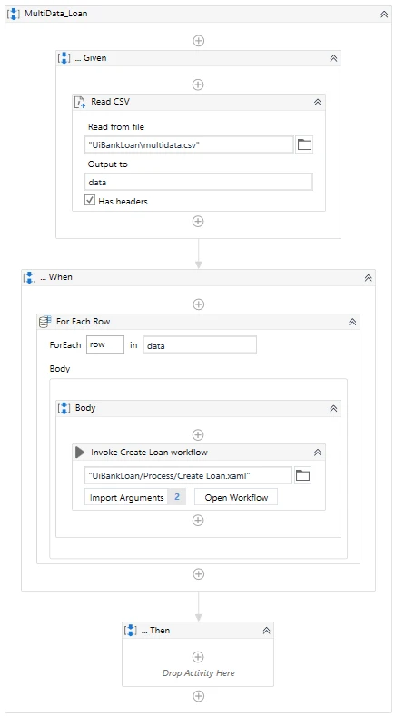

Outra maneira seria criar um caso de teste para cobrir todas as seções do fluxo de trabalho. Para o nosso fluxo de trabalho, decidimos usar um conjunto separado de dados para testar todas as atividades. Portanto, importamos os dados de um arquivo .csv e usamos uma atividade For Each para passá-la em cada atividade no fluxo de trabalho:
Ao depurar, alcançamos uma taxa de cobertura de 100% da atividade, o que significa que o conjunto de dados usado no caso de teste, junto com as atividades adicionadas abrangeu todos os cenários possíveis no projeto.

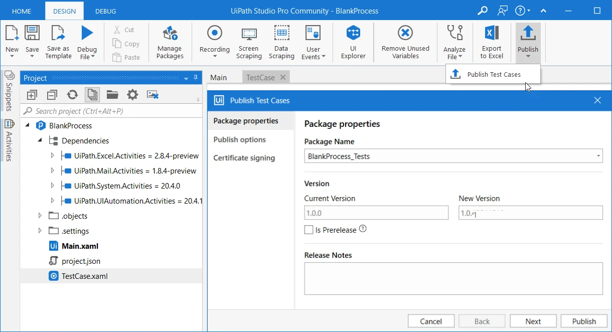

Test cases are packaged only if they are Set as Publishable. In the Project panel, right-click a test case and select Set as Publishable. Read more about setting test cases as publishable here.
A publicação é realizada, clicando-se nas opções das faixas de opções Publicar ou Publicar Casos de Teste:
Publicar: publica o projeto todo junto com os casos de teste;
Publish Test Cases - publishes the project as a test case to be managed from Orchestrator's Test Cases page.
