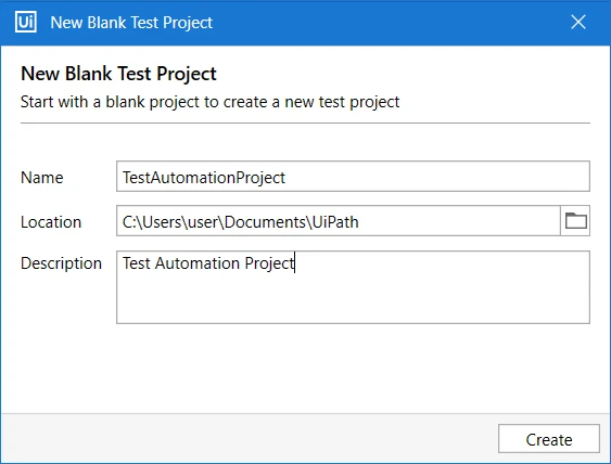

Use o tipo de projeto Automação de Teste no Modo de exibição Backstage > Início para começar a criar um caso de teste.
É possível adicionar vários desses arquivos .xaml a um projeto usando a faixa de opções Novo > Caso de Teste.

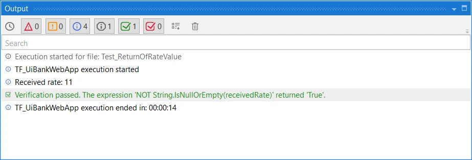

Atividades de verificação, como Verify Control Attribute, Verify Expression, e Verify Expression with Operator são usados para testar os dados usados por seus fluxos de trabalho.
Tais atividades se comportam de maneira diferente quando executadas ou depuradas. Se uma atividade de verificação encontrar um erro, a execução não interromperá o erro; em vez disso, ela registrará a falha da atividade no painel Saída. Se a atividade tiver sido executada com sucesso, ela será marcada no painel.

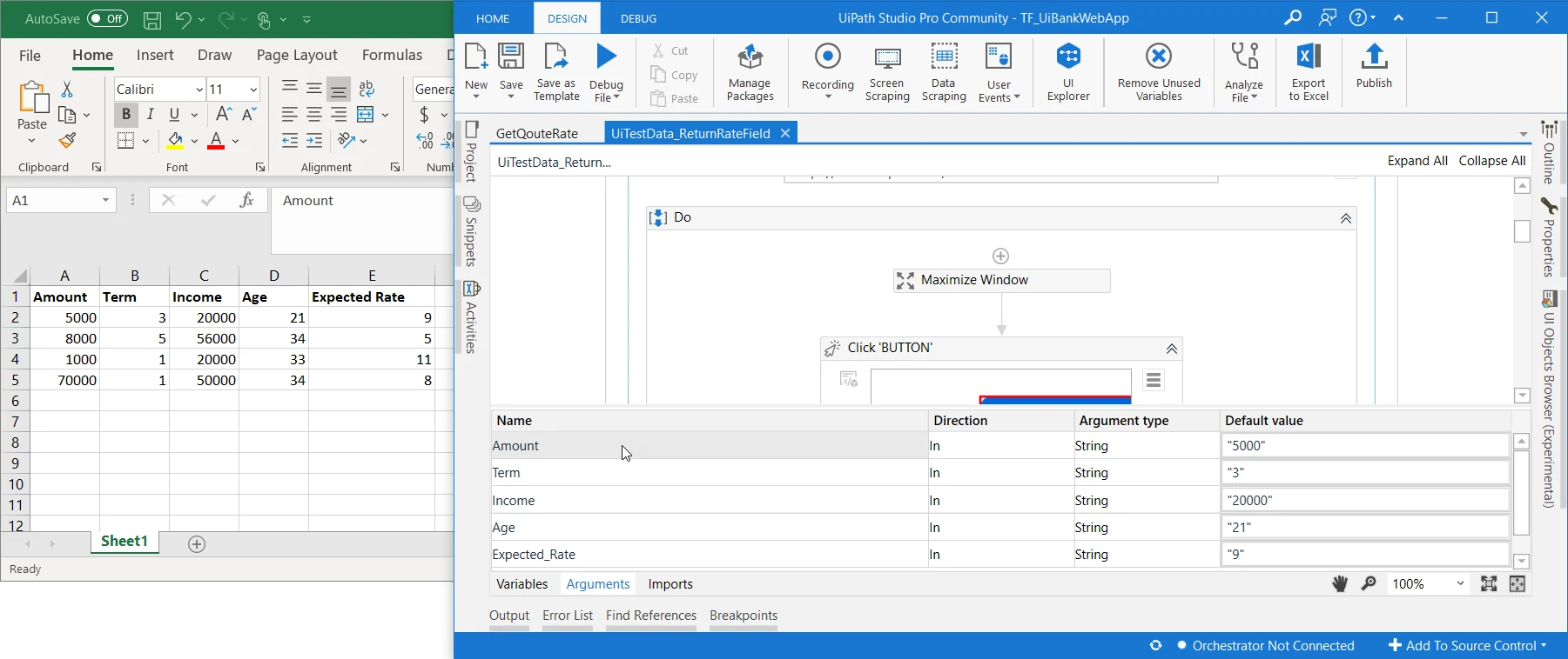

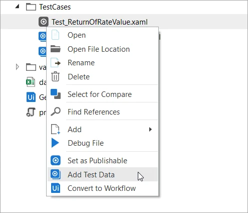

O teste de aplicativos pode exigir trabalhar com grandes conjuntos de dados para verificar a execução do fluxo de trabalho e abranger os casos extremos. Em vez de criar vários casos de teste para cada conjunto de dados, importe e use seus conjuntos de dados dentro do projeto com o tipo de arquivo Caso de teste orientado por dados.
No painel Projeto, clique com o botão direito do mouse em um caso de teste e selecione Adicionar dados de teste.
Acesse o Arquivo de variação para escolher um arquivo do Excel para importar, e selecione uma planilha.
Clique em Importar. O arquivo importado do Excel é aceito como entrada, os dados são importados como tipos InArgument juntamente com os valores do arquivo.
Como próximo passo, você pode usara atividade Verify Expression with Operator para comparar os valores com os do arquivo Excel importado, usando os operadores disponíveis.Leia mais sobre essa atividade aqui.

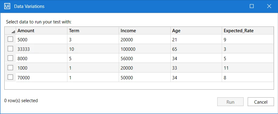

Executar ou depurar um Caso de Teste Controlado por Dados pode ser feito de duas maneiras, seja usando todos os dados importados ou condicionalmente, selecionando dados específicos a usar.
Clique nas opções Executar arquivo com variações de dados ou Depurar arquivo com variações de dados, na faixa de opções. A janela Variações de Dados se abre:
Selecione os dados que deseja usar para executar ou depurar o caso de teste, clicando na caixa de seleção ao lado de cada linha. Clique em Executar ou Depurar após a seleção ser feita.
Se o projeto de caso de teste usa a atividade Verificar Expressão com o Operador, a execução será realizada uma vez para cada conjunto de dados selecionados.

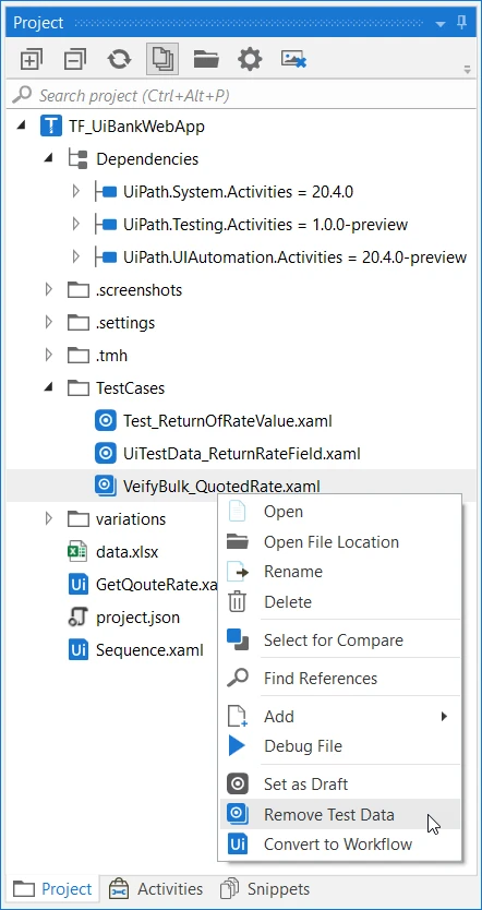

Remover Dados de Teste
Os conjuntos de dados importados podem ser removidos do arquivo de Caso de Teste Controlado por Dados, clicando com o botão direito do mouse no .xamlarquivo , no painel Projeto e selecionando Remover Dados de Teste:
Um novo conjunto de dados pode ser adicionado, selecionando a opção Adicionar Dados de Teste.

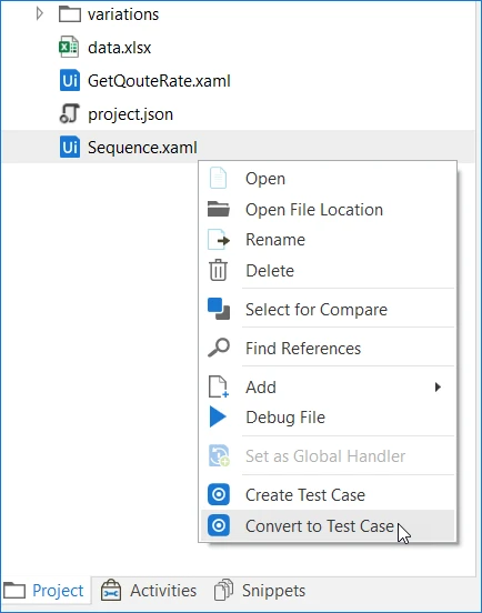

Converter em Caso de Teste
Para converter fluxos de trabalho em casos de teste, clique com o botão direito do mouse nos arquivos do painel Projeto e selecione Converter em Caso de Teste:

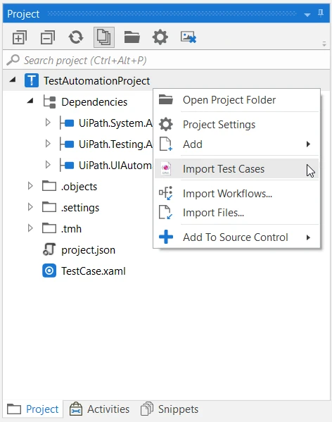

Importar Casos de Teste
Se você já tiver criado fluxos de trabalho ou casos de teste, é possível importá-los para o seu projeto atual, clicando com o botão direito do mouse no nó do projeto e selecionando Importar Casos de Teste:
Os .xamlarquivos importados são adicionados à árvore do projeto, como rascunhos dos casos de teste.

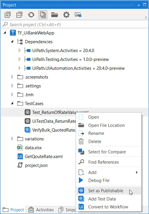

Por padrão, os arquivos de Caso de Teste e de Caso de Teste Controlado por Dados são criados como rascunhos. Antes de tentar publicar, esses .xamlarquivos precisam ser definidos como publicáveis a partir do painel Projeto.
A seleção múltipla fica disponível, basta manter a tecla Ctrl pressionada ao selecionar cada arquivo individualmente, depois clicar com o botão direito do mouse em > Definir como Publicável.
Observação: os casos teste publicáveis podem ser definidos como rascunho, clicando com o botão direito do mouse no caso de teste e selecionando Definir como rascunho.
Após selecionar Definir como Publicável, o ícone do arquivo muda de cinza para azul, o que indica que o arquivo está pronto para ser publicado e empacotado em um .nupkgarquivo.
Observação: a menos que sejam definidos como publicáveis, os arquivos de rascunho não são empacotados e publicados.
