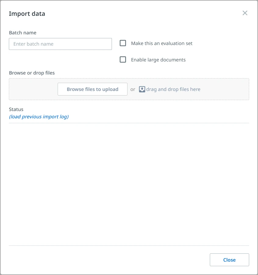

A caixa de diálogo Importar dados permite importar facilmente novos documentos para serem rotulados ou revisados.
Selecione o botão Importar
na barra de gerenciamento.
A caixa de diálogo contém os seguintes controles:
Campo de texto Batch name - é obrigatório inserir um nome para sua exportação, caso contrário, a seção Procurar ou arrastar arquivos será desabilitada; um nome válido pode ter até 24 caracteres e não deve conter caracteres especiais.
Make this an evaluation set checkbox - if selected, the dataset is used for evaluation purposes.
Seção Procurar ou soltar arquivos – selecione Procurar arquivos para carregar para navegar pelo seu diretório ou simplesmente arraste e solte os arquivos dentro do quadro.
Seção de Status – selecione (carregar o log de importação anterior) para verificar o status da importação mais recente; ao carregar dados, na seção de Status, você recebe uma visão geral de seus arquivos e é solicitado a prosseguir com a importação selecionando SIM ou abortar a importação selecionando CANCELAR.

Select the Import button
. The Import data dialog box is displayed. -
Forneça um nome de lote no campo Batch name. Isso permite que você filtre e localize facilmente esses documentos usando o menu suspenso Pesquisar posteriormente.
- Se você quiser usar este lote de documentos para treinar um modelo de ML, deixe desmarcada a caixa de seleção Tornar este um conjunto de avaliação.
- Se você quiser usar este lote de documentos para avaliar um modelo de ML (ou seja, medir seu desempenho), marque a caixa de seleção Tornar este um conjunto de avaliação. Isso garante que os dados sejam ignorados pelos pipelines de treinamento.
Carregue ou arraste e solte um arquivo ou conjunto de arquivos na seção Procurar ou soltar arquivos.
Selecione Sim. O arquivo ou conjunto de arquivos são importados.

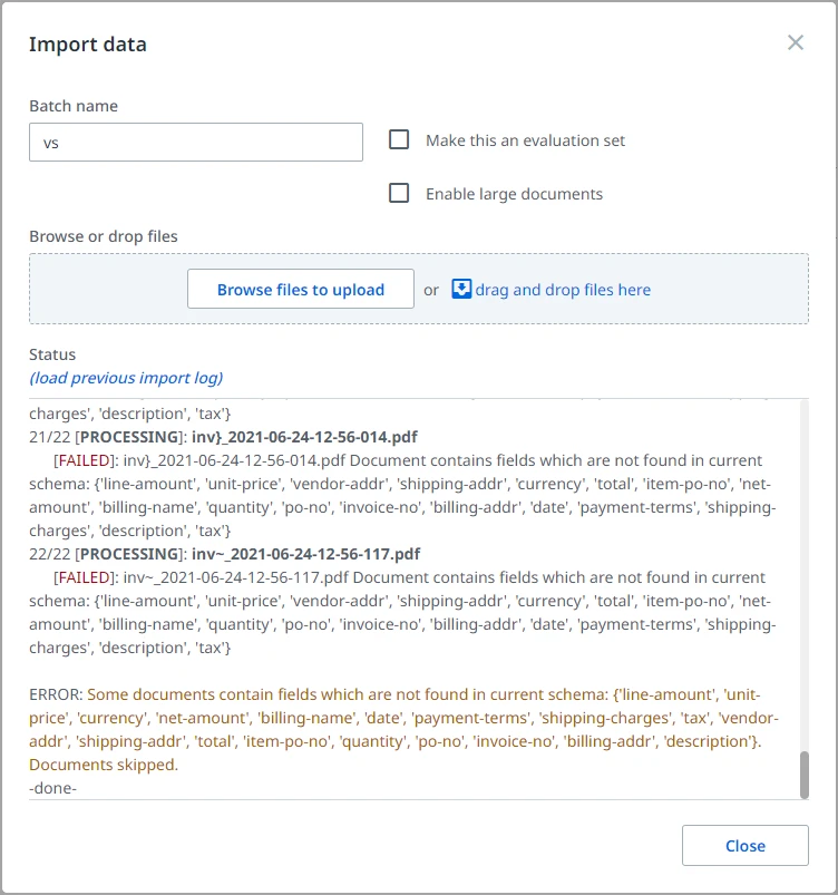

Se sua nova instância do Document Manager estiver completamente vazia (sem dados e sem campos definidos), os documentos com rótulos e o esquema serão importados.
Se sua nova instância do Document Manager já tiver campos definidos, o conjunto de dados recém-importado precisará ter os mesmos campos ou um subconjunto desses campos. Caso contrário, a importação será rejeitada.

Se houver campos ausentes exigidos pelo conjunto de dados, uma mensagem de erro será exibida na caixa de diálogo de importação.
