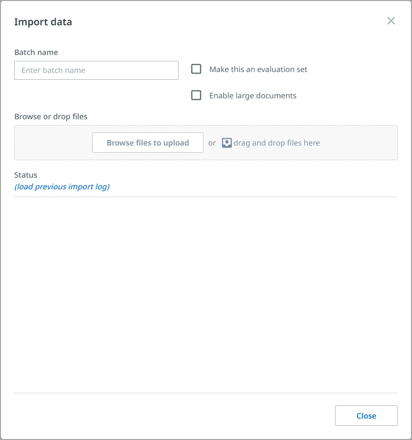

A caixa de diálogo Importar dados permite importar facilmente novos documentos para serem rotulados ou revisados.
Click the Import button
from the management bar.
A caixa de diálogo contém os seguintes controles:
Campo de texto Batch name - é obrigatório inserir um nome para sua exportação, caso contrário, a seção Procurar ou arrastar arquivos será desabilitada; um nome válido pode ter até 24 caracteres e não deve conter caracteres especiais.
Make this an evaluation set checkbox - if selected, the dataset is used for evaluation purposes.
Caixa de seleção Habilitar documentos grandes - se selecionada, você pode carregar documentos com mais de 150 páginas.
Seção Procurar ou arrastar arquivos - clique em Procurar arquivos para fazer upload para navegar pelo seu diretório ou simplesmente arraste e solte os arquivos dentro do quadro.
Seção Status - clique em (carregar log de importação anterior) para visualizar o status da última importação; ao fazer upload de dados, na seção Status, você acessa uma visão geral de seus arquivos e é solicitado a prosseguir com a importação clicando em SIM ou abortar a importação clicando em CANCELAR.

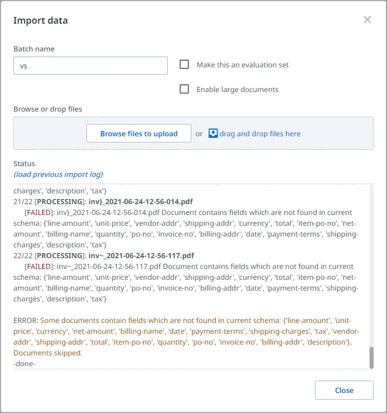

Para a importação do conjunto de dados do Validation Station, é obrigatório ter um esquema definido.

Se houver campos ausentes exigidos pelo conjunto de dados, uma mensagem de erro será exibida na caixa de diálogo de importação.
