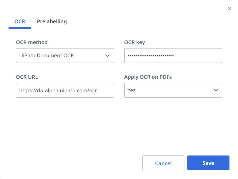

OCR
Para importar documentos para o Document Manager, é obrigatório configurar um serviço de OCR.
Método de OCR
Essa configuração está disponível apenas para Tipos de Documento (sessões do Data Manager) criadas no AI Center. Quando criada no Document UnderstandingTM, essa configuração é herdada das Configurações do projeto. Se você quiser modificar essas configurações no Document UnderstandingTM, volte para a visualização Projeto e abra Configurações do projeto no canto inferior esquerdo.
As opções na nuvem são:
  • UiPath® Document OCR - https://du.uipath.com/ocr;
  • OCR para chinês, japonês e coreano
  • Google Cloud Vision OCR, que tem a melhor cobertura de idioma;
  • Google Cloud OCR para japonês ideal para leitura de documentos em japonês;
  • Microsoft Read OCR.
URL de OCR
A configuração do OCR requer que o serviço de OCR tenha um URL. Esses são os URLs possíveis que você pode usar:
  • URLs públicas, como https://du.uipath.com/ocr ou URLs de terceiros do Google Vision OCR ou Microsoft Read OCR
Chave de OCR
A chave de API correspondente para o mecanismo de OCR selecionado. Por exemplo, para UiPath Document OCR, você precisa usar a chave de API do Document Understanding. Obrigatório para Document Manager Cloud e Document Manager On-Prem Online. Não é necessário para o Document Manager On-Prem Air-gapped.
Para obter mais informações, consulte a página Uso na nuvem e no local.
Aplicar OCR em PDFs
Estabelece se o processo de OCR deve ser aplicado ou não a documentos em PDF. Se definido como True, o OCR é aplicado a todas as páginas PDF do documento. Se definido como False, apenas o texto inserido digitalmente é extraído. Quando definido como Auto (automático), avalia se o documento requer a aplicação do algoritmo OCR dependendo do documento de entrada. O valor padrão é Auto.

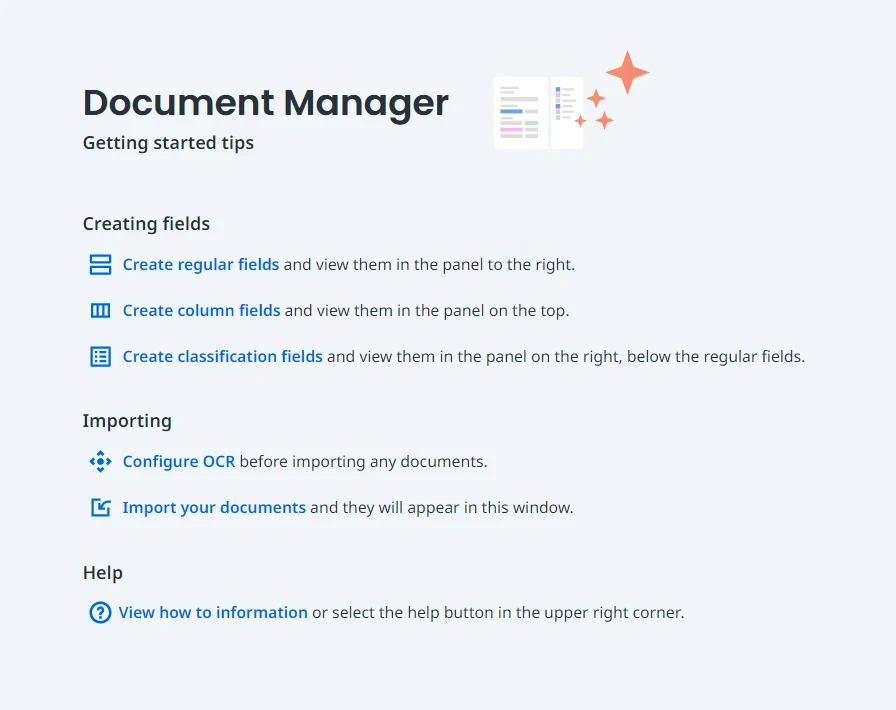

Quando você abre uma nova sessão do Document Manager ou quando tem um filtro vazio, algumas diretrizes são exibidas na visualização do documento:
Além disso, as falhas de carregamento também são exibidas na visualização do documento:
