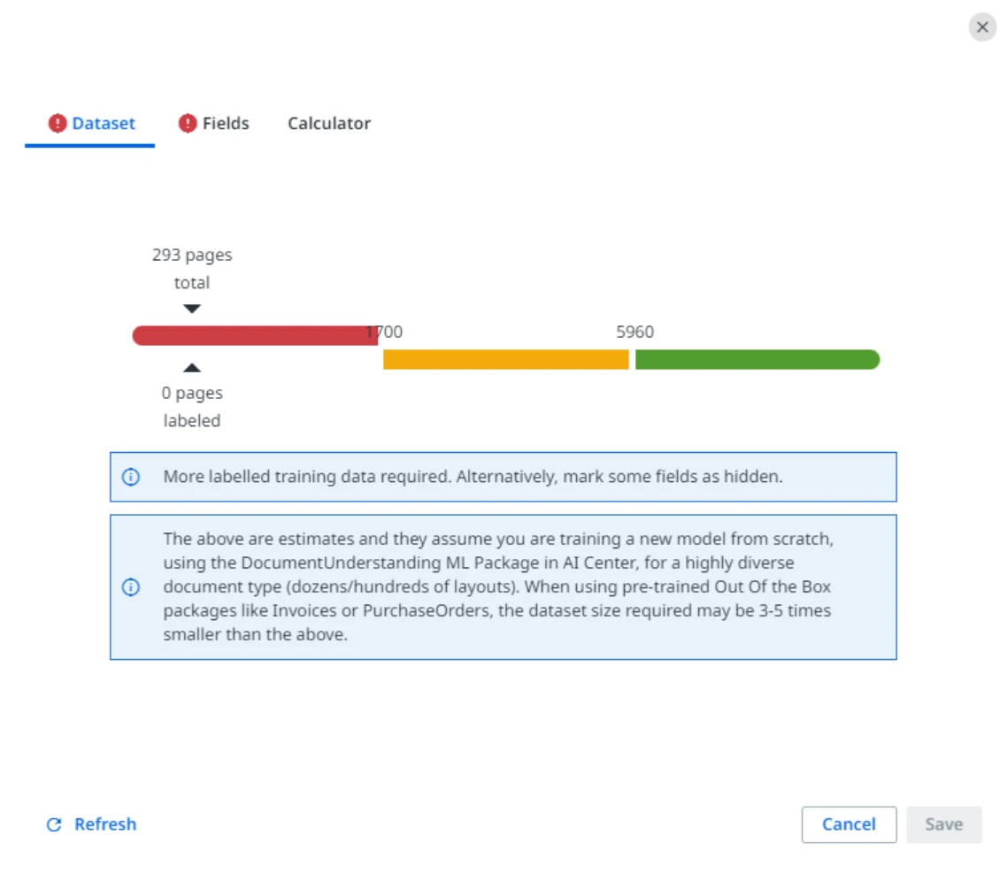

Mais informações sobre cada status estão disponíveis no menu pop-up Diagnósticos do conjunto de dados. Selecione o botão Diagnóstico do conjunto de dados para abri-lo.
Menu de diagnóstico de dados
Guia do conjunto de dados
Fornece informações sobre os documentos usados para treinar o modelo, o número total de páginas importadas e o número total de páginas rotuladas.
A separação de cores na barra de status é determinada pelo número recomendado de páginas rotuladas necessárias para treinar o modelo e o status real do seu conjunto de dados, incluindo dados rotulados e não rotulados. Passar o mouse sobre cada cor da barra de status fornece informações extras, em formato de dica de ferramenta, sobre cada status.
Os números disponíveis na guia Conjunto de dados são calculados com base no número de campos regulares e campos de item da sessão de treinamento.
- Vermelho - O conjunto de dados requer mais dados rotulados para treinar o modelo.
- Laranja - Para um maior nível de precisão no modelo treinado, mais dados rotulados são recomendados. Você pode optar por prosseguir com os dados reais, porém o nível de precisão não será tão alto quanto o desejado.
- Verde - Os dados rotulados são suficientes para que o conjunto de dados seja treinado adequadamente e receba informações precisas.

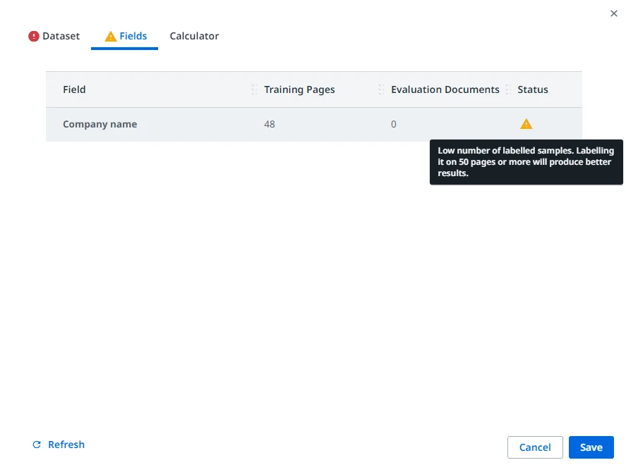

Guia Campos
Fornece informações sobre cada campo rotulado, mais precisamente o número total de páginas de treinamento em que o rótulo está presente, o número total de documentos avaliados com o campo rotulado e seu status para o conjunto de treinamento atual.
- Campo - O nome do campo rotulado.
- Páginas de treinamento - O número de páginas no conjunto de Treinamento+Validação nas quais o campo é rotulado.
- Documentos de avaliação - O número de documentos no conjunto de Avaliação nos quais este campo é rotulado.
- Status - O status de cada campo, marcado por três opções, Vermelho, Laranja e Verde.
Essas são todas as opções disponíveis para a barra de status:
Vermelho - Não há dados suficientes sobre o campo, sendo necessários mais rótulos.
Laranja - Mais páginas precisam ser rotuladas para que os resultados sejam relevantes.
Verde - Há páginas rotuladas suficientes para que os resultados sejam relevantes.

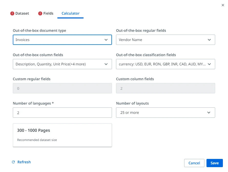

Guia Calculadora
A guia Calculadora fornece as mesmas informações que você já adicionou ao criar um novo tipo de documento.
Você pode usar a Calculadora de conjunto de dados para modificar partes das informações inicialmente adicionadas, quando o tipo de documento foi criado.
Você pode modificar os seguintes campos com a Calculadora de conjunto de dados:
- Tipo de documento para uso imediato
- Número de idiomas
- Número de layouts
Os seguintes campos da guia Calculadora são somente leitura e seus valores são determinados fazendo uma interseção do tipo de documento pronto para uso usado e os campos de esquema atuais:
- Campos regulares para uso imediato
- Campos de colunas para uso imediato
- Campos de classificação para uso imediato
A modificação de qualquer um dos campos mencionados afeta o tamanho recomendado do conjunto de dados. A guia Conjunto de dados do pop-up aberto no momento é atualizada para um status verde/amarelo/vermelho com base no novo tamanho recomendado. Depois que as alterações são salvas, o indicador geral de diagnóstico do conjunto de dados leva em consideração a nova integridade da guia Conjunto de dados.
Digamos que, ao criar inicialmente o tipo de documento, você selecionou Faturas para o campo Tipo de documento pronto para uso. Se você alterar sua escolha inicial para outra coisa, como recibos, por exemplo, o conjunto de dados assimilará as informações de ambos os tipos de documento e exibirá as informações que se cruzam de ambos os tipos (faturas e recibos) selecionados.
Se houver campos presentes apenas em um dos modelos, eles aparecerão nos campos regulares personalizados ou nos campos de coluna personalizados, porque essas alterações se aplicam aos campos regulares e de classificação.
