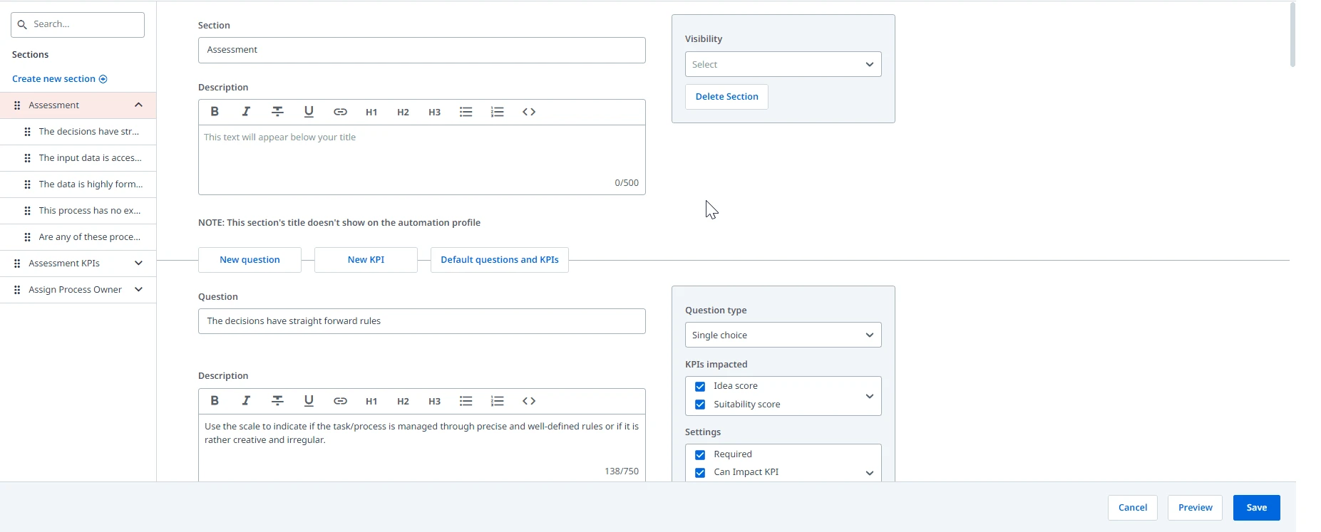

Personalizar a avaliação
Após selecionar uma versão de avaliação, você pode:

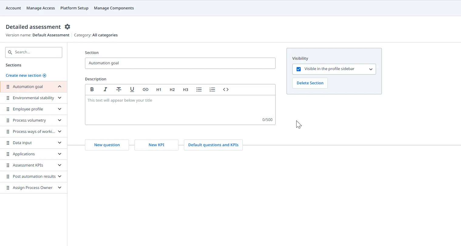

Criar uma nova seção
Selecione a ação Criar nova seção disponível acima do menu de navegação esquerdo para criar uma nova seção. Uma nova
uma seção em branco é adicionada na parte inferior das seções existentes, sendo obrigatório preencher o nome da seção e ter pelo menos uma pergunta para salvar a avaliação.
Abaixo está uma visão geral das configurações de visibilidade para uma seção.
SelecionarA
Ocultar em todos os lugaresoculte a seção em toda a plataforma e desative todas as perguntas.
Ocultar nos formulários de envioexibe a seção apenas no Perfil de automação.
A seção não será exibida no formulário de envio.
Ocultar antes da fase Ativaexibir a seção apenas na fase ativa.
A seção não aparecerá no formulário de envio ou em nenhuma das fases, de Ideia a Teste.
Visível na barra lateral do perfilexibir a seção no perfil de automação na barra lateral direita A seção não é mais exibida na tabela.
Visível antes da publicação no Repositóriopara exibir a seção na barra lateral Antes de publicar que está disponível para ideias de non-Citizen Developer na fase Ativa ao clicar em Publicar.
Excluir seçãoexclua completamente a seção e todas as perguntas contidas nela.
Observação:
Um número máximo de 40 seções é aceito no formulário inteiro.

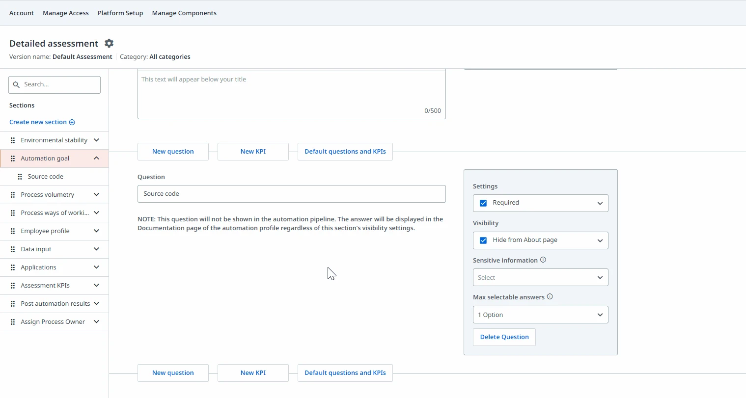

Adicione uma nova pergunta
Você pode criar perguntas adicionais no final ou entre as perguntas existentes.
Clique no botão Nova pergunta para adicionar os detalhes necessários.
Campo Description
Pergunta
Campo obrigatório em relação a qualquer pergunta adicionada, com limitação de 150 caracteres.
Description
Uma descrição pode ser adicionada a cada pergunta, com limitação de 750 caracteres.
O texto na descrição fica visível como uma dica, ao lado do título da pergunta.
Nome da variável
Campo obrigatório para qualquer pergunta adicionada.
Aceita somente LETRAS MAIÚSCULAS e o símbolo “_” (sublinhado) com no mínimo três e no máximo 50 caracteres.
Configure um nome personalizado para a pergunta que será usada nas fórmulas. O sistema também usará esse nome para identificar a coluna do Pipeline da Automação em que as respostas para essa pergunta serão exibidas; isso é feito agrupando perguntas com a mesma variável na mesma coluna.

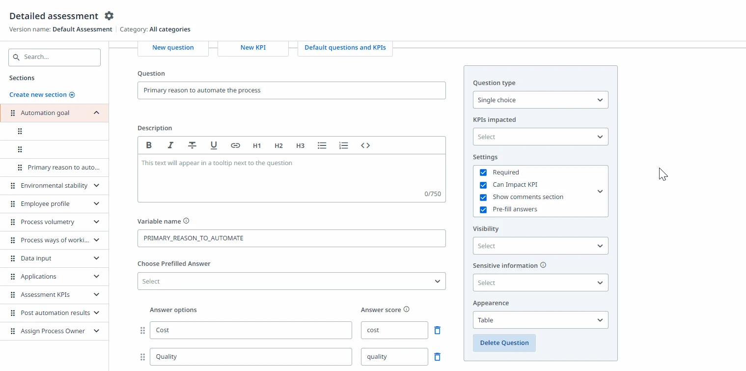

Opções de Resposta
Um mínimo de duas e um máximo de 20 opções de respostas devem ser definidas para qualquer pergunta de escolha única ou de múltipla escolha;
Limite de 300 caracteres.
Você pode adicionar, remover ou reordenar as respostas.

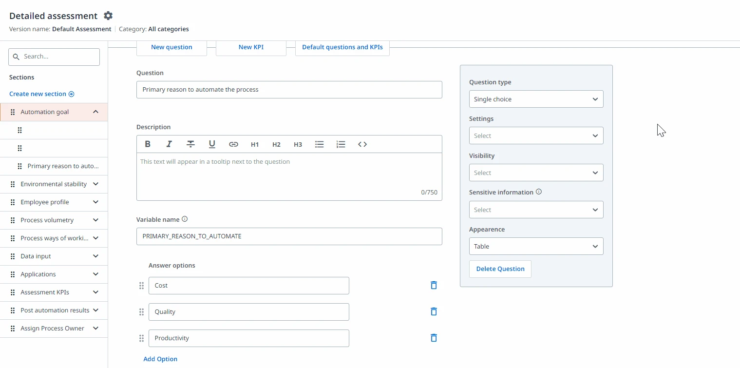

Tipo de Pergunta
Os seguintes tipos de perguntas estão disponíveis:
  • Texto livre (selecionado por padrão quando uma nova pergunta é adicionada)
  • Discursiva com formatação
  • Número (sem decimais, com uma ou duas casas decimais)
  • Porcentagem
  • Escolha Única
  • Múltipla Escolha
KPIs impactados
É possível selecionar se a pergunta deve afetar o cálculo dos KPIs selecionados na lista suspensa, bem como editar a fórmula matemática utilizada.
Each KPI can be edited via KPI formula editor.
Configurações
As seguintes opções estão disponíveis:
  • Required
  • Pode impactar o KPI
  • Mostrar seção de comentários
  • Pré-preencher respostas

  • Hide everywhere: the question is hided everywhere in the platform but can still impact the indicators computed.
  • Hide from submission forms: the question is displayed only in the Automation Profile and won't appear in the submission form.
  • Hide from About page: the question is not displayed in the About page.
  • Hide before Live phase: the question is displayed only in the Live phase and the question won't appear in the submission form or in any of the phases from Idea to Testing.
  • Ocultar do Pipeline de automação: a pergunta é exibida no Pipeline de automação - lista de Colunas;
Aparência
  • Table: displays the question, comments, and answers in a table format (next to each other).
  • Inline: displays the question, its answers, and comments vertically in the page.

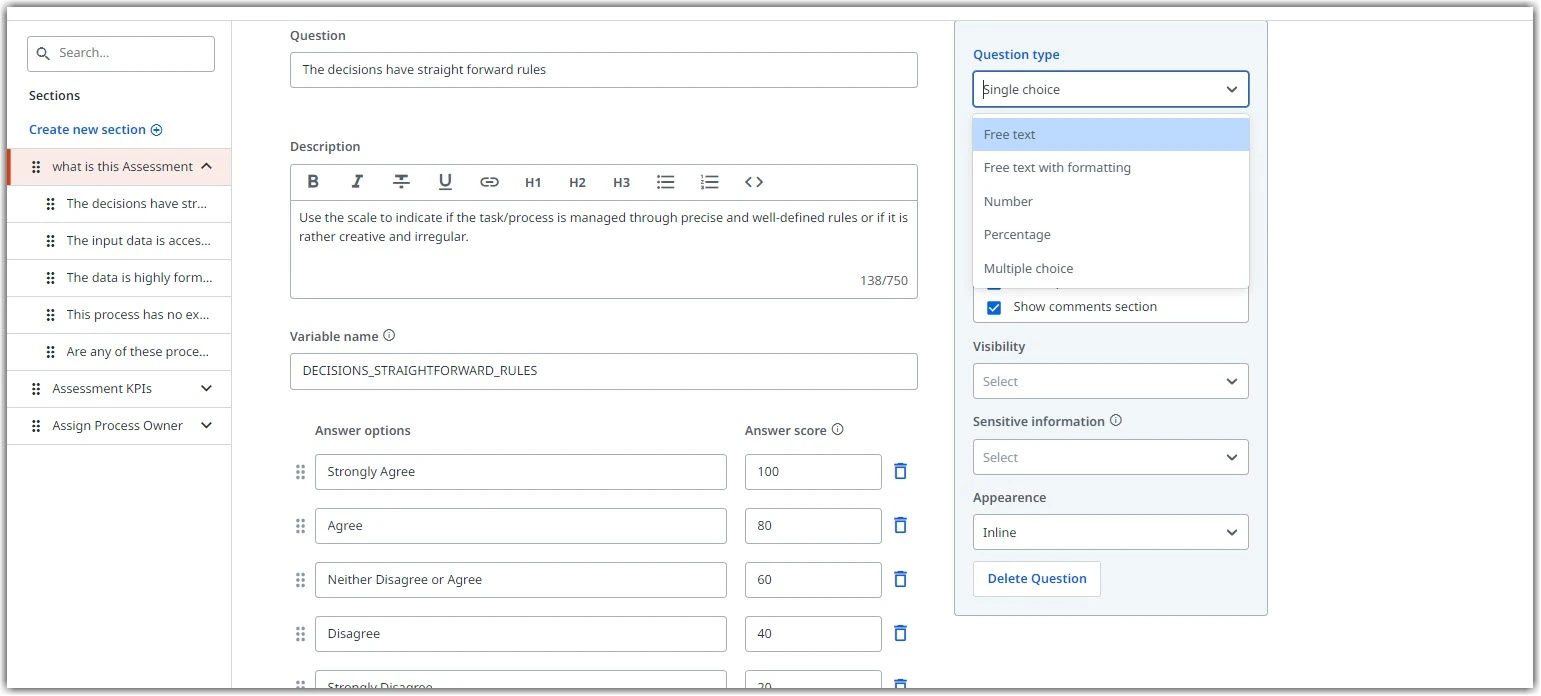

Tipos de pergunta
As perguntas podem ser de diferentes tipos, como segue:
Tipo de pergunta Description Configurações específicas
Discursiva
Campo de texto com limite de 500 caracteres.
Não pode afetar o KPI, uma vez que as respostas não podem ser quantificadas.
Campo de texto com limite de 1000 caracteres.
Número (sem pontos decimais)
Somente são aceitos números inteiros positivos
  • A unidade fica disponível.
  • Uma lista suspensa com unidades predefinidas como: minutos, horas, dias, horas/dia, horas/ano, dias/ano e moeda. Por padrão, nenhuma unidade vem selecionada.
  • A unidade selecionada é exibida no campo de entrada, depois do valor numérico (p.ex., 100 minutos), com exceção do campo para a moeda, onde a unidade é exibida antes do número (por exemplo, $1.000).
Número (1 casa decimal)
Somente flutuação positiva, uma casa decimal aceita.
  • Exemplo de resposta para esse tipo de pergunta: 45,6 horas/dia.
Número (duas casas decimais)
Apenas flutuação positiva, duas casas decimais aceitas.
  • Exemplo de resposta para esse tipo de pergunta: 45,67 minutos.
Porcentagem
Somente números inteiros e positivos são aceitos.
Ao usar o tipo de pergunta com porcentagem em uma fórmula, o nome da variável precisa ser dividido por 100.
Escolha Única
Os usuários podem selecionar apenas uma resposta para esse tipo de pergunta.
Múltipla Escolha
Os usuários podem selecionar várias respostas para esse tipo de pergunta.
Número máximo de respostas selecionáveis: uma lista suspensa com 10 opções. É possível selecionar qual é o número máximo de respostas que podem ser selecionadas para essa pergunta durante o preenchimento de uma avaliação.
Tipo de equação: você pode escolher qual regra será aplicada para as respostas selecionadas ao usar essa pergunta em uma fórmula de KPI:
  • Pontuação de resposta máxima
  • Pontuação de resposta mínima
  • Soma das pontuações de resposta
  • Soma das pontuações de respostas é a seleção padrão para o tipo de equação.

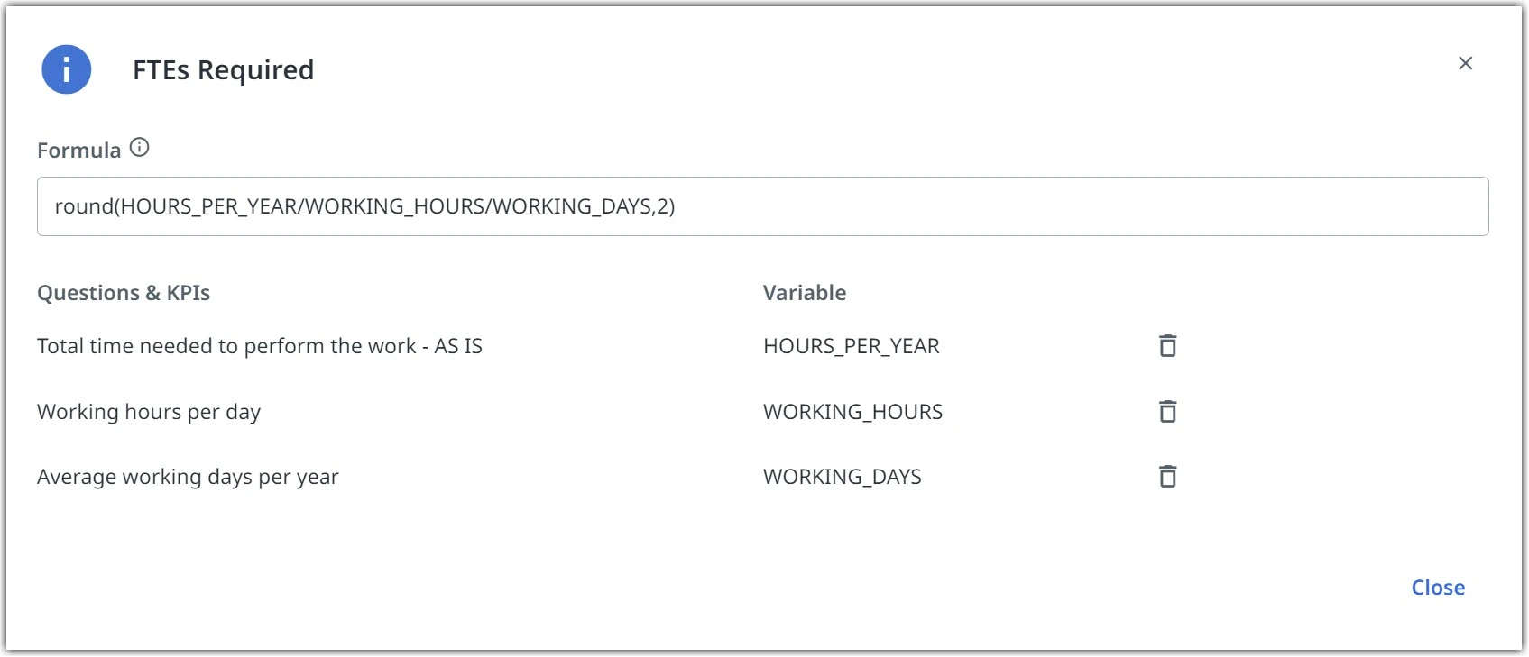

Fórmula
Allows you to build an indicator formula using math operators and referencing the variables of questions and KPIs. We recommend using basic math operators like `+ - * / ( ). More advanced functions are also supported as described in KPI formula editor section.
Validation rules should be considered when creating a formula. See Formula validation rules.
Perguntas e KPIs
Abra uma parte em lista suspensa da fórmula do KPI, contendo:
  • perguntas com o tipo de pergunta = Numérico ou Percentual
  • perguntas com o tipo de pergunta = (Escolha única ou Múltipla escolha) SE tiverem pontuações definidas para cada opção de resposta.
  • todos os KPIs (padrão ou personalizados)

Editor de fórmula de KPI
O campo do editor de fórmulas está disponível ao nível de cada KPI quando:
  • editando um KPI existente.
  • criando um novo KPI.
  • selecionando um KPI a partir do menu suspenso de KPIs afetados.
OperadorNameSintaxeAssociatividadeExemploResultado
+Adicionarx + yEsquerda para direita4 + 59
+Mais unário=+yRightToLeft44
-Subtrairx - yEsquerda para direita3-jul4
-Menos unário=-yRightToLeft-4-4
*Multiplicaçãox * yEsquerda para direita2 * 36
/Divisãox / yEsquerda para direita2-jun3
%Porcentagemx%Nenhum8%0.08
%Adição com percentualx + y%Esquerda para direita100 + 3%103
%Subtração com percentualx - y%Esquerda para direita100 - 3%97
% modMódulox % yEsquerda para direita8 % 32
^Potênciax ^ yRightToLeft2 ^ 38
!Fatorialy!Esquerda para direita5!120
&E bináriox & yEsquerda para direita5 & 31
~Não binário~xRightToLeft~2-3
|Ou bináriox | yEsquerda para direita5 | 37
^|XOR bináriox ^| yEsquerda para direita5 ^| 27
eE lógicox and yEsquerda para direitatrue and falseFalso
nãoNão lógiconot yRightToLeftnot trueFalso
ouOu lógicox or yEsquerda para direitaVerdadeiro ou FalsoTrue
XORXOR lógicox xor yEsquerda para direitatrue xor trueFalso
? :Expressão condicionalx ? y : zRightToLeft15 > 100 ? 1 : -1-1
==Igualx == yEsquerda para direita2 == 4 - 2True
!=Não igualx != yEsquerda para direita2 != 3True
<Menorx < yEsquerda para direita2 < 3True
>Maiorx > yEsquerda para direita2 > 3Falso
<=Menor ou igualx <= yEsquerda para direita4 <= 3Falso
>=Maior ou igualx >= yEsquerda para direita2 + 4 >= 6True
Observação:
Uma fórmula é composta usando variáveis e operações matemáticas + - * / ( ) simples. Comece digitando a primeira letra da variável que deseja adicionar e uma lista de sugestões será disponibilizada para seleção.
Não é necessário adicionar um sinal de igual, “=”, no início da fórmula. Comece diretamente com o nome de uma variável ou de uma função.
As variáveis aceitam apenas letras maiúsculas; as funções, por outro lado, precisam ser escritas em letras minúsculas.
Regras para validação de fórmulas
Há algumas regras de validação ao criar uma fórmula, conforme descrito abaixo:
CasosDescriptionExemplo
Final inválida da expressãoSe você digitar no editor de fórmulas alguns símbolos matemáticos sem nenhum fator depois deles, as alterações não poderão ser salvas.a+5*b+
Início inválido da expressãoSe você digitar no editor de fórmulas símbolos matemáticos * / sem nenhum fator antes deles, as alterações não poderão ser salvas.*a+5+3
Símbolos indefinidosSe você digitar no editor de fórmulas algum outro símbolo além dos símbolos matemáticos permitidos e números, as alterações não poderão ser salvas.$*a+5+3
A fórmula não deve conter um KPI baseado no KPI que estiver sendo calculadoSe você digitar um fator que tenha sido calculado com o KPI para o qual estiver editando a fórmula, será exibida uma mensagem de erro.a= b+c, onde b= a*5

Você pode restaurar qualquer pergunta padrão ou KPI (incluindo suas fórmulas) das cinco avaliações padrão propostas pelo UiPath Automation Hub.
Isso pode ser feito pesquisando por um KPI/pergunta específica ou selecionando ela da lista dentro do grupo de perguntas específico e adicionando-a à avaliação atual.
Reordenar seções e perguntas
Seções e perguntas podem ser reordenadas para que seja possível priorizar a lista no formulário. Para reposicionar, identifique o ícone dos quatro pontinhos, exibido no lado esquerdo da seção/pergunta e arraste e solte no local desejado. As perguntas podem ser reposicionadas apenas dentro de sua seção pai.
Modificar perguntas existentes
Todas as perguntas das avaliações padrão da UiPath podem ser personalizadas, com algumas exceções:
  • As perguntas de Nome da automação e Categoria não podem ser excluídas da Avaliação de visão geral, pois são essenciais para salvar uma ideia de automação.
  • Todas as perguntas existentes podem ser excluídas da Avaliação detalhada, exceto para Potencial de automação e Facilidade de implementação. Elas são fundamentais para a funcionalidade do Automation Hub.
  • A parte da seção de Aplicativos usados da Avaliação detalhada e da avaliação de Citizen Developer podem ser ocultadas, mas não podem ser excluídas. Por ser uma seção personalizada, ela não pode mais ser vinculada ao Inventário de aplicativos se for revertida ou recriada.
