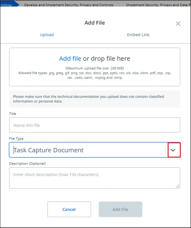

  • Caso um documento tenha sido criado com a ferramenta Task Capture, mas não tenha sido exportada com a opção de Exportar para o Automation Hub da Task Capture, somente será possível anexar e editar o documento se ele estiver anexado como Documento da Task Capture.

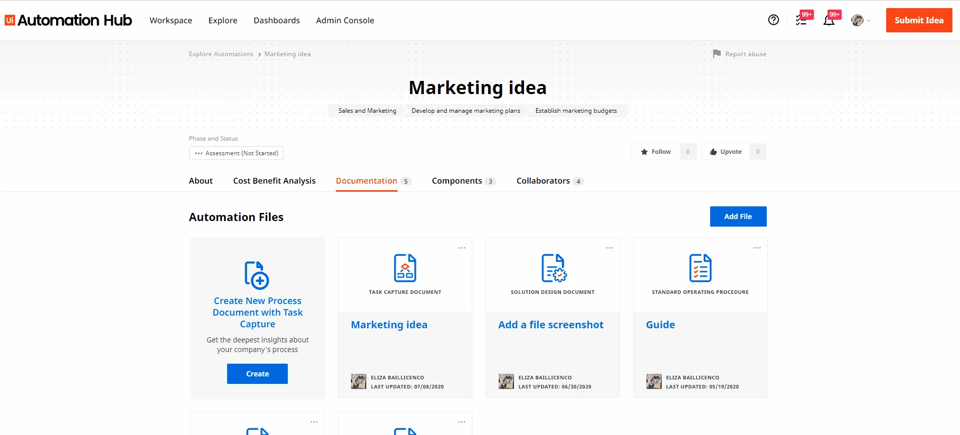

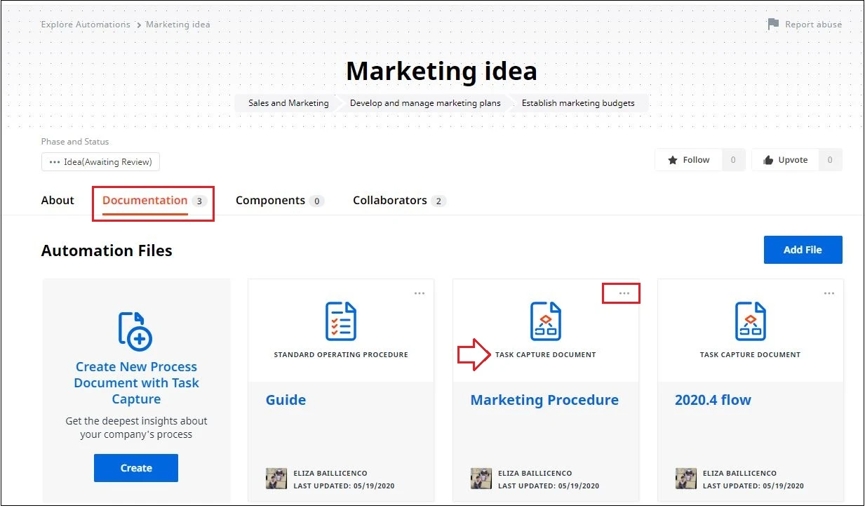

  1. Acesse a página Ideia ou Perfil de automação > guia Documentação.
  2. Procure o documento na área de Arquivos de Automação.
    Observação:
    É necessário que o documento esteja marcado como Documento da Task Capture.
  3. Clique no ícone com três pontos e selecione Editar com a Task Capture.

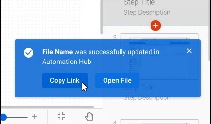

  8. Após conclusão do upload, será exibida uma mensagem de confirmação, na parte inferior direita da janela da Task Capture.
