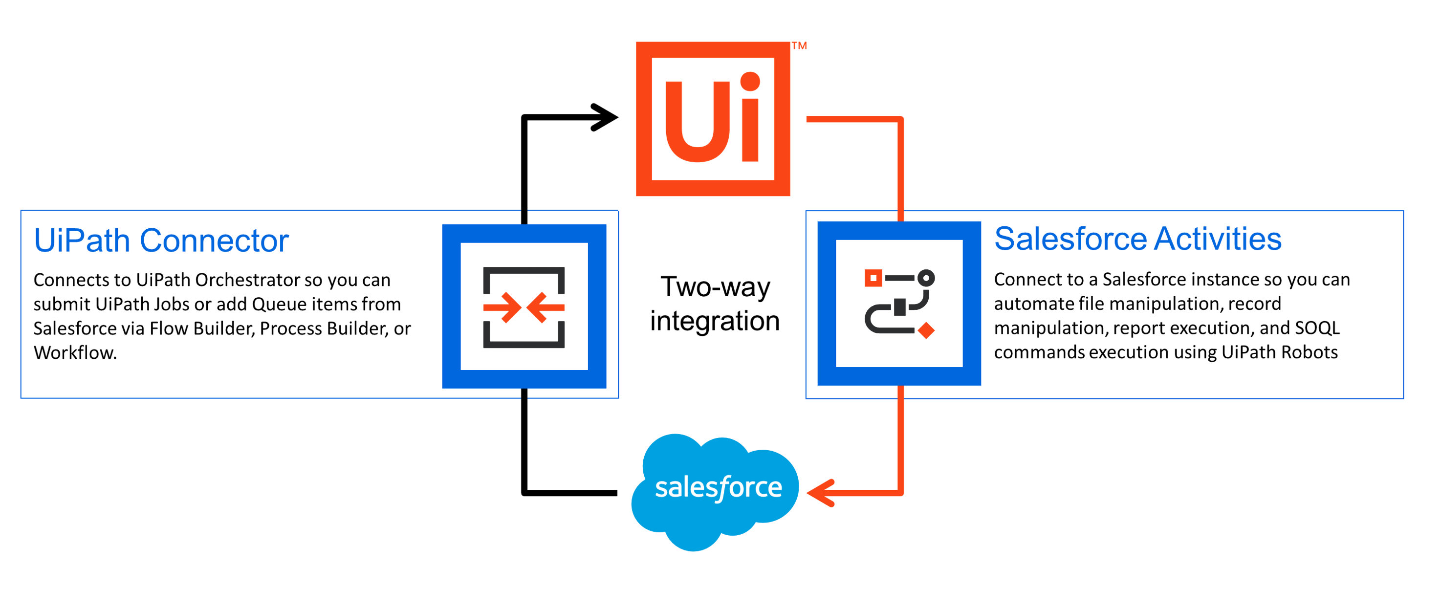

UiPath bietet zwei Integrationen zur Aktivierung der bidirektionalen Automatisierung zwischen UiPath und Salesforce, dem Salesforce-Aktivitätspaket und dem UiPath-Add-in für Salesforce.
Salesforce-Aktivitätspaket​
Das Salesforce-Aktivitätenpaket ermöglicht die Outbound-Automatisierung von UiPath zu Salesforce. Diese Unterstützung für Outbound-Automatisierung bietet Ihnen die Möglichkeit, einen Roboter zum Automatisieren von Aktionen in der Salesforce-Plattform zu verwenden.
Weitere Informationen finden Sie unter Über das Salesforce-Aktivitätspaket im Handbuch zu Aktivitäten.
UiPath Add-in für Salesforce​
Das mit der Salesforce Lightning-Plattform entwickelte und in Salesforce AppExchange verfügbare UiPath-Add-in für Salesforce ermöglicht die Inbound-Automatisierung von Salesforce zu UiPath. Mit dieser Unterstützung für Inbound-Automatisierungen können Sie Orchestrator-Aufträge erstellen bzw. über den Flow Builder oder Prozessgenerator Warteschlangenelemente aus Salesforce hinzufügen.

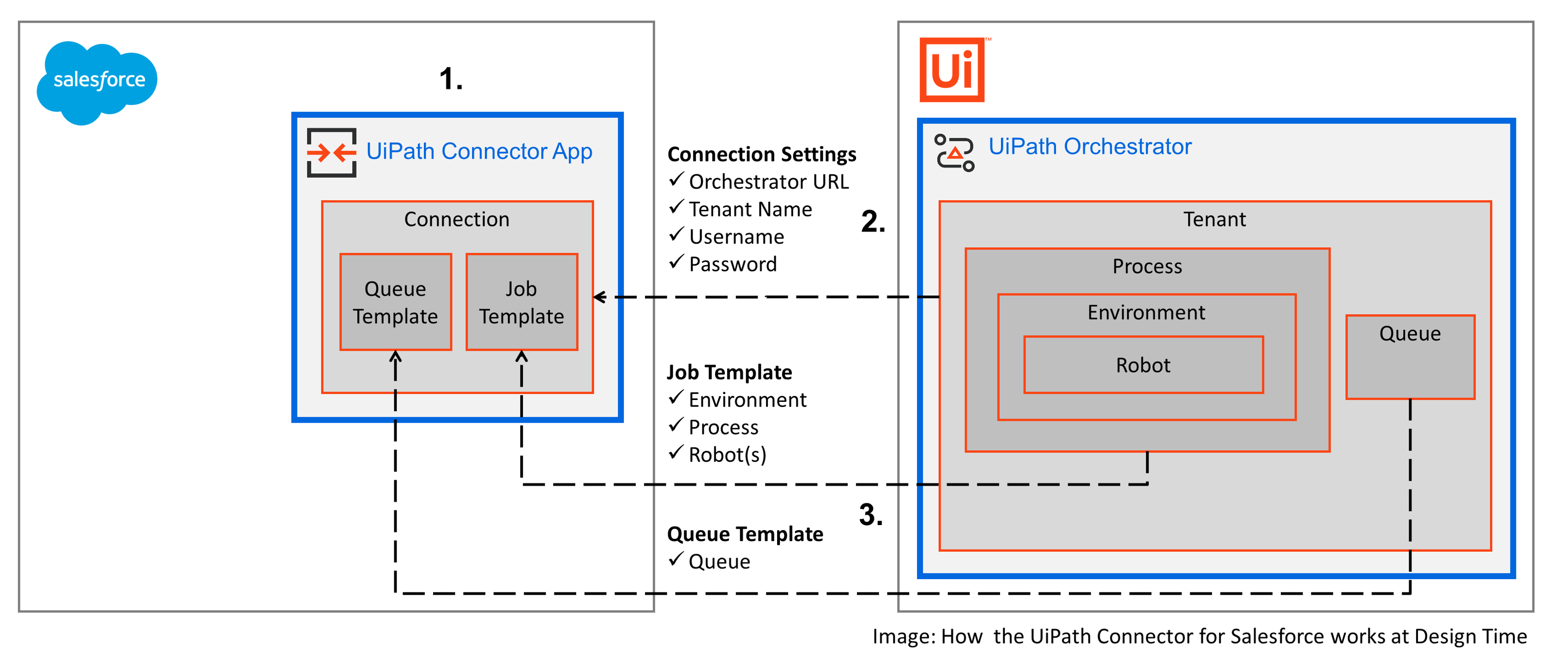

Entwurfszeit​
Zur Entwurfszeit führen Sie die folgenden Schritte aus:
  1. Laden Sie die Add-In-App in Salesforce herunter.
  2. Fügen Sie eine Verbindung zwischen Salesforce und einem Orchestrator-Mandanten hinzu.
  3. Erstellen Sie eine Auftragsvorlage und/oder Warteschlangenvorlage.

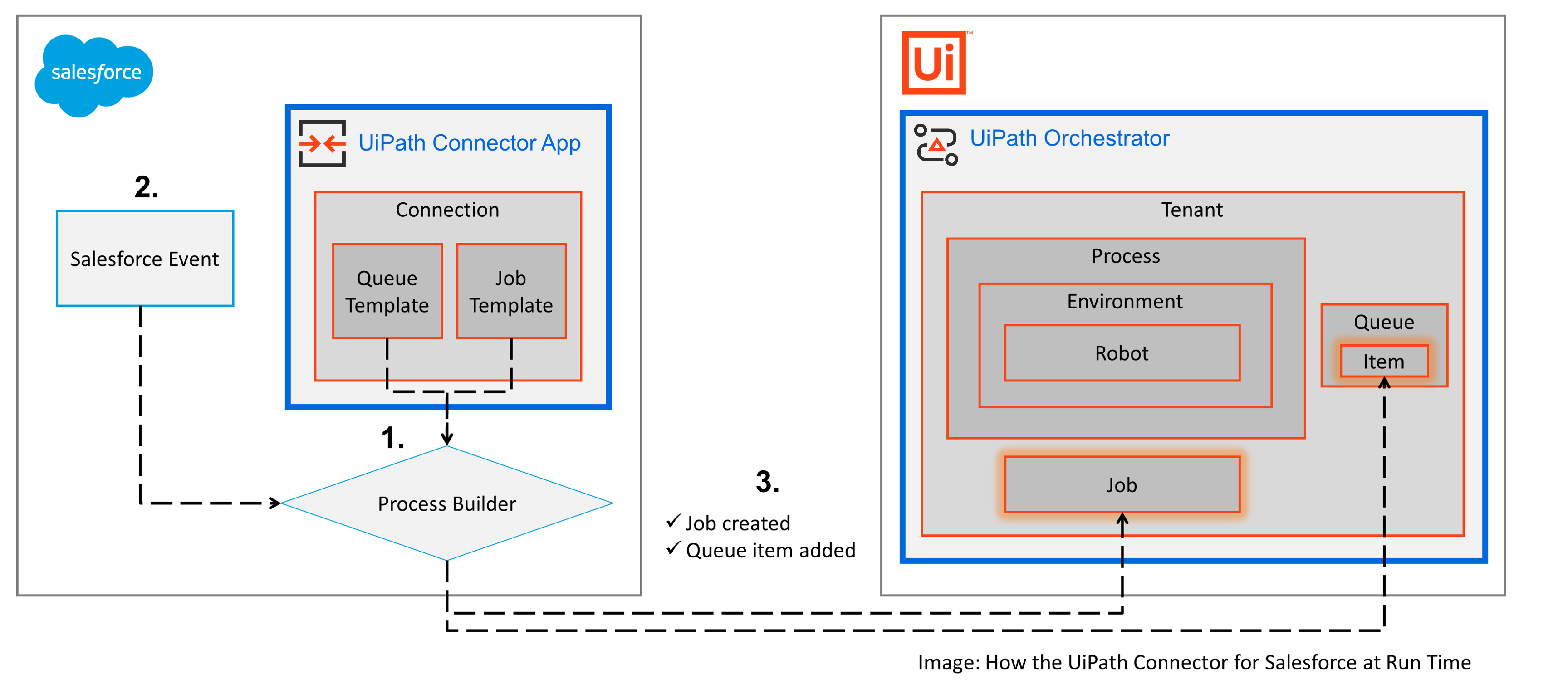

Laufzeit​
Zur Laufzeit schließen Sie Schritt 1 ab. Das Add-In erleichtert dann die Schritte 2 und 3:
  1. Fügen Sie Ihrem Salesforce-Geschäftsprozess über den Flow Builder oder Prozessgenerator die Auftragsvorlage bzw. Warteschlangenvorlage hinzu.
  2. Ein Salesforce-Ereignis tritt auf und triggert den Geschäftsprozess.
  3. Ein neues Auftrags- bzw. Warteschlangenelement wird über eine Orchestrator-Benachrichtigung an Ihren UiPath Orchestrator gesendet.
