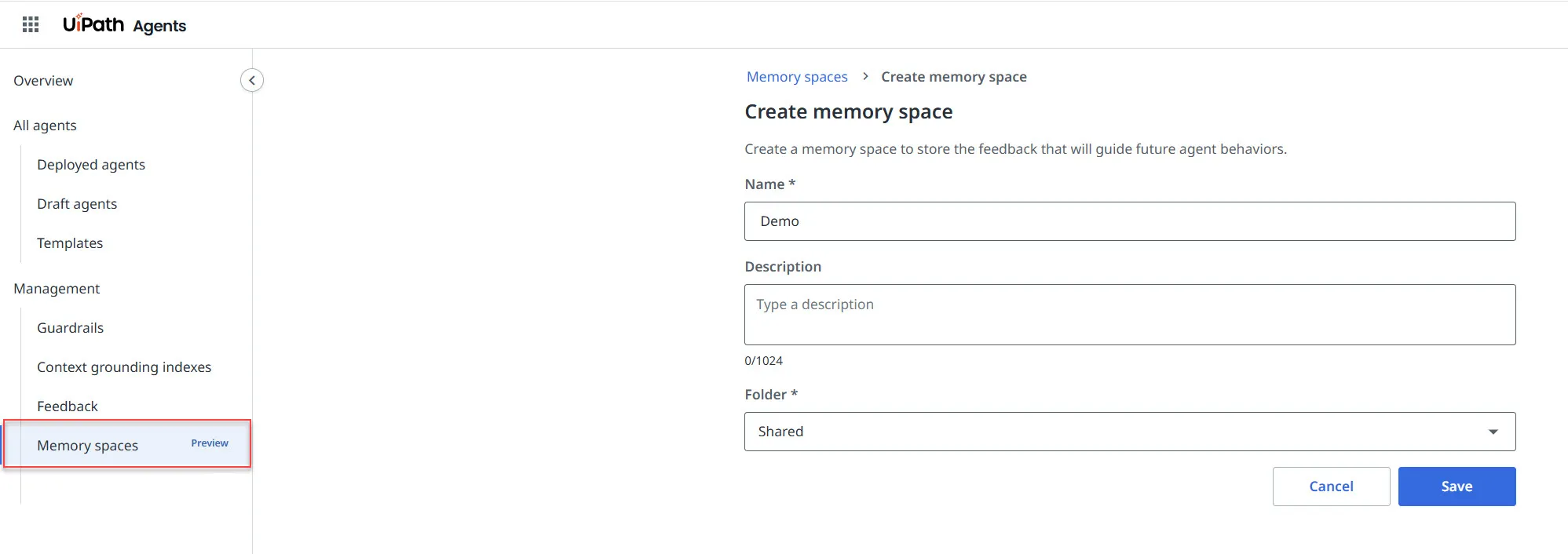

创建记忆空间​
记忆空间保存一个或多个智能体的记忆项目。共享空间的智能体还会共享从彼此的案例中总结的经验教训。
  1. 在“智能体”中,转到“管理” ,然后选择“记忆空间” 。
  2. 选择“创建记忆空间” 。
  3. 输入记忆空间的“名称” 。
  4. (可选)输入最多 1024 个字符的说明。
  5. 选择记忆空间所属的文件夹。
  6. (可选)如果您的组织使用客户管理的密钥 (CMK),请启用加密。
  7. 选择“保存”。
记忆空间将显示在“记忆空间”列表中,并且可以附加给智能体。创建空间后,无法更改加密方式。

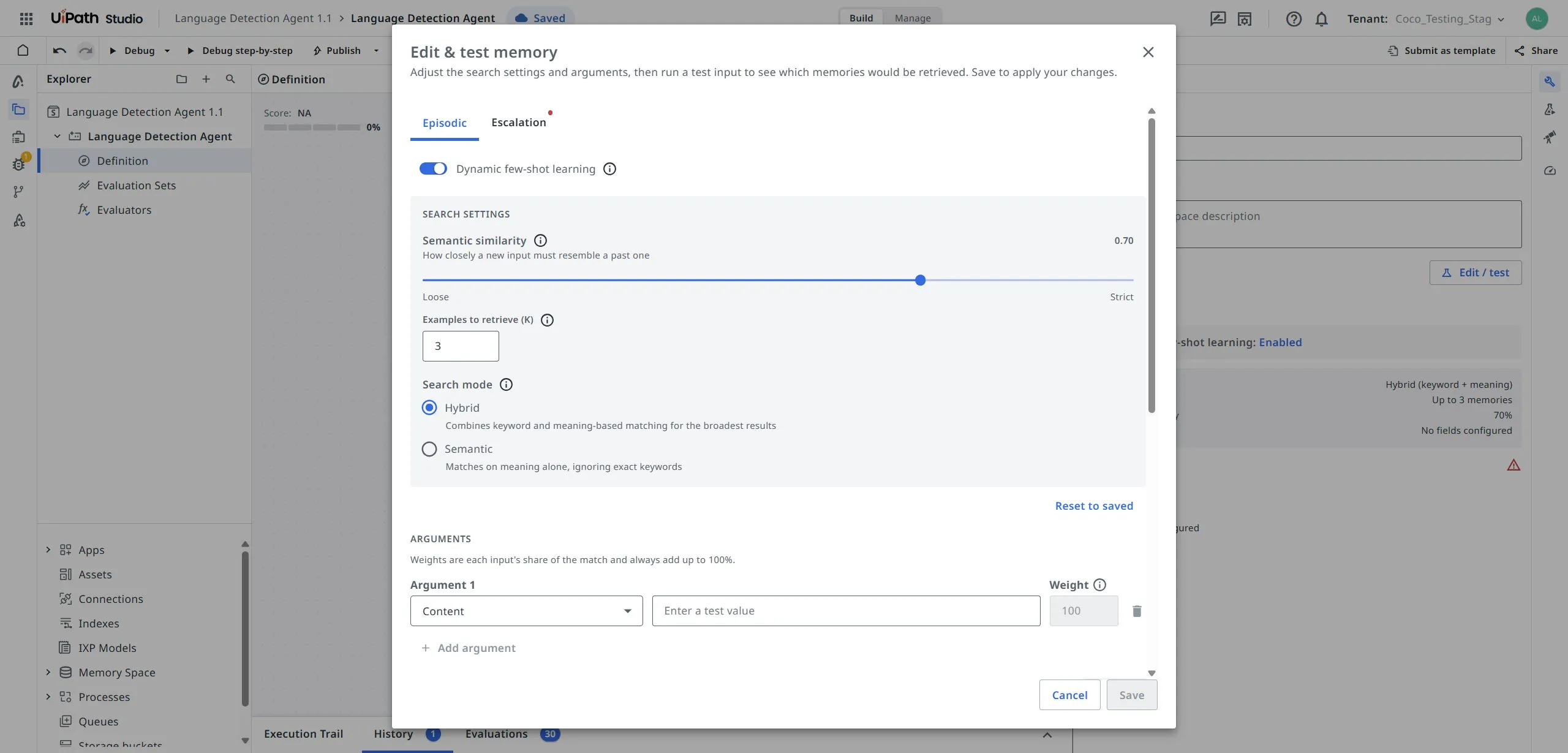

启用情景记忆​
情景记忆会将语义相似的过去案例中的上下文添加到每次运行中。它在“编辑和测试记忆”对话框的“情景”选项卡上进行配置。
设置控制的内容
动态少样本学习自动选择最相关的过往交互作为示例,以指导智能体的响应。
语义相似度新查询必须与过去的查询达到何种匹配程度才能用作示例。值越高越严格。
要检索的示例数 (K)动态少样本学习中要包含的示例数量。
搜索模式混合式结合了关键字匹配和基于含义的匹配,以获得最广泛的结果。语义仅根据含义进行匹配,忽略确切的关键字。
权重输入参数在匹配中所占的比例。所有参数的权重之和始终为 100%。
为定义案例的参数(例如客户 ID)提供较高的权重,为自由变化的参数(例如自由文本注释)提供较低的权重。
  1. 在 Studio Web 中打开您的智能体。
  2. 为您的智能体添加一个记忆节点。
  3. 从“属性”面板中选择现有的内存空间,或创建一个新的内存空间。
  4. 选择“编辑/测试” 。
  5. 在情景选项卡上,启用动态少样本学习。
  6. 设置“语义相似度” 、“要检索的示例 (K)”和“搜索模式” 。
  7. 在“参数”下,选择“添加参数” 。
  8. 从列表中选择一个输入参数。
  9. 输入参数的“权重” 。
  10. 对于应有助于匹配的每个输入,重复步骤 7 至 9。
  11. 选择“保存”。
  12. 发布智能体。
配置将应用于已发布智能体的运行。

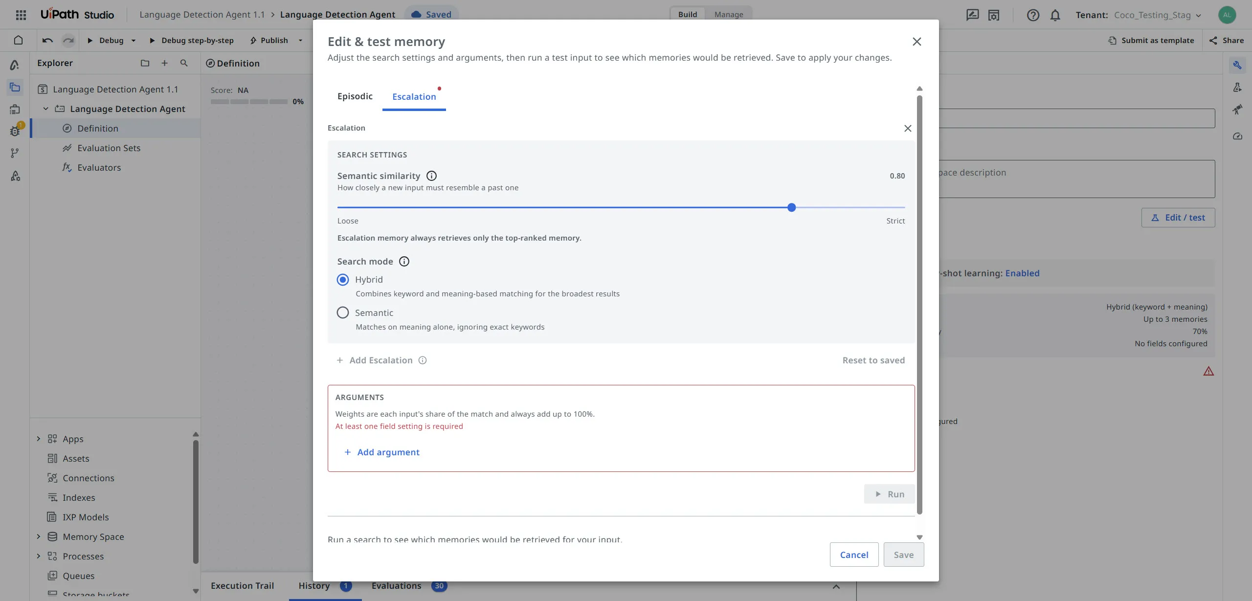

启用升级记忆​
升级记忆重用用户解决可比升级的方式,因此智能体会应用存储的结果,而不是再次提出相同的升级。它在同一对话框的升级选项卡中进行配置,并且仅检索排名最前的记忆。
备注:
升级记忆需要“参数” (第 8 步)下至少有一个参数。
  2. 为您的智能体添加一个记忆节点。
  4. 选择“编辑/测试” 。
  5. 打开升级选项卡。
  6. 设置“语义相似度”和“搜索模式” 。
  7. 选择“添加升级” 。
  8. 在“参数”下,选择“添加参数” 。
  9. 从列表中选择一个输入参数。
  10. 输入参数的“权重” 。
  11. 选择“保存”。
  12. 发布智能体。
