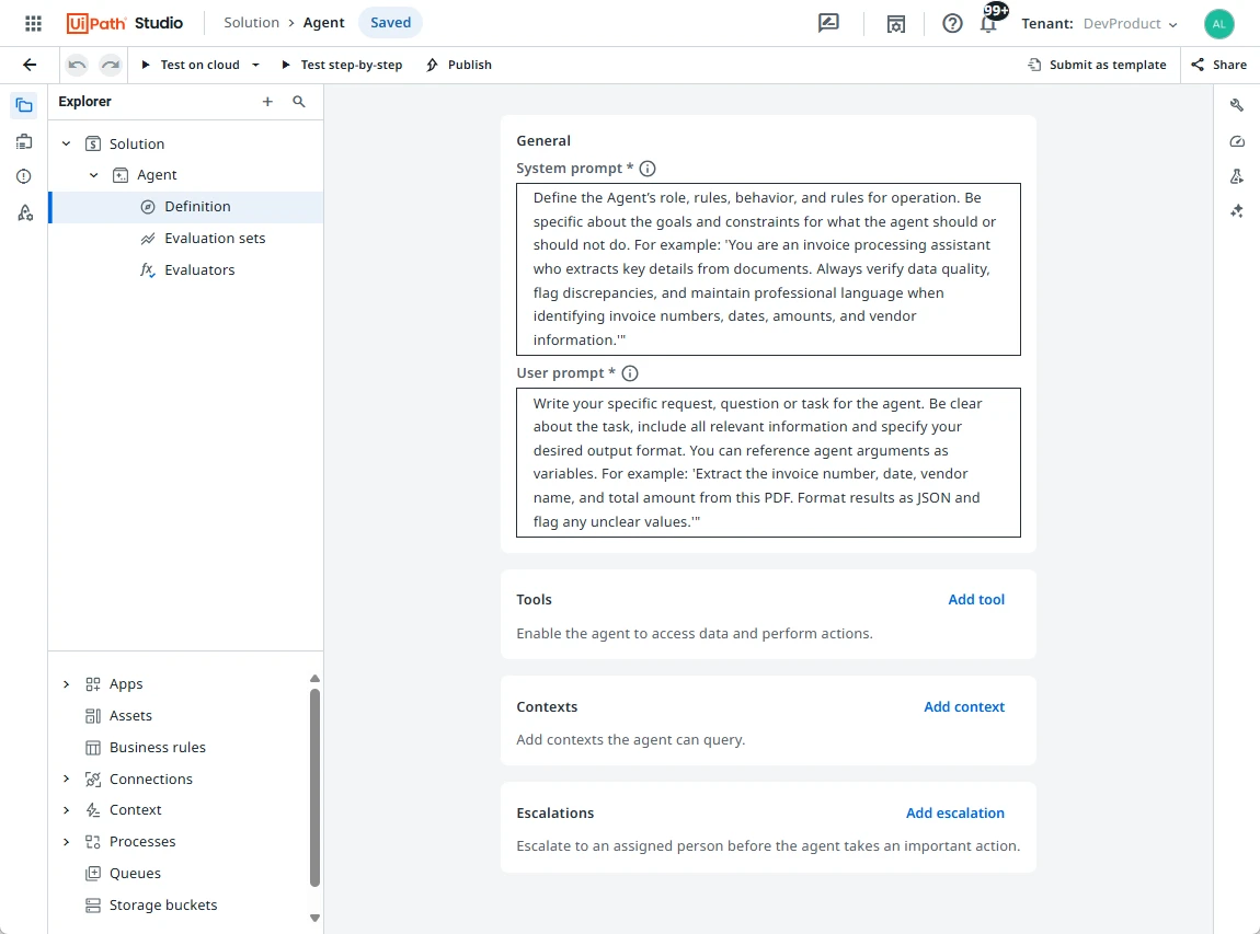

使用表单视图构建智能体(默认)​
  1. 从左侧的“项目资源管理器”面板中,访问智能体定义、评估集和评估器。
    图 3. 解决方案中的智能体
    1. 在定义面板中,您可以设计和定义智能体的核心元素。定义包括以下部分:常规、工具、上下文和升级。
      • 使用常规部分为您的智能体定义提示词。
      • 使用“工具”部分连接 runtime 工具,例如 Integration Service 连接器或已发布的自动化。
      • 使用上下文部分,通过上下文锚定索引链接知识源,为您的智能体提供相关数据的访问权限。
      • 使用“升级”部分设置人机回圈回退机制。
    2. 在评估集面板中,您可以创建评估和存储结果。评估旨在客观衡量智能体的输出,并评估其是否符合您的目标。有关详细信息,请参阅评估。
    3. 在评估程序面板中,您可以创建和管理评估中使用的评估程序。
  2. 第一步,在“项目资源管理器”下选择您的智能体。打开上下文菜单,选择 Rename(重命名),然后为智能体指定一个唯一的名称。智能体名称有助于您从繁多的项目中识别该智能体。

  4. 在智能体“定义”面板中,为您的智能体提供“系统提示”和“用户提示”。添加结构合理的提示,就智能体应执行的操作以及应遵守的约束条件给出指令。有关详细信息,请参阅“提示”。

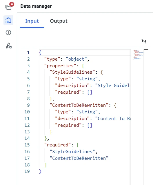

  5. 使用数据管理器面板定义提示词中使用的智能体输入和输出参数。
    图 5. “数据管理器”面板中的输入参数
