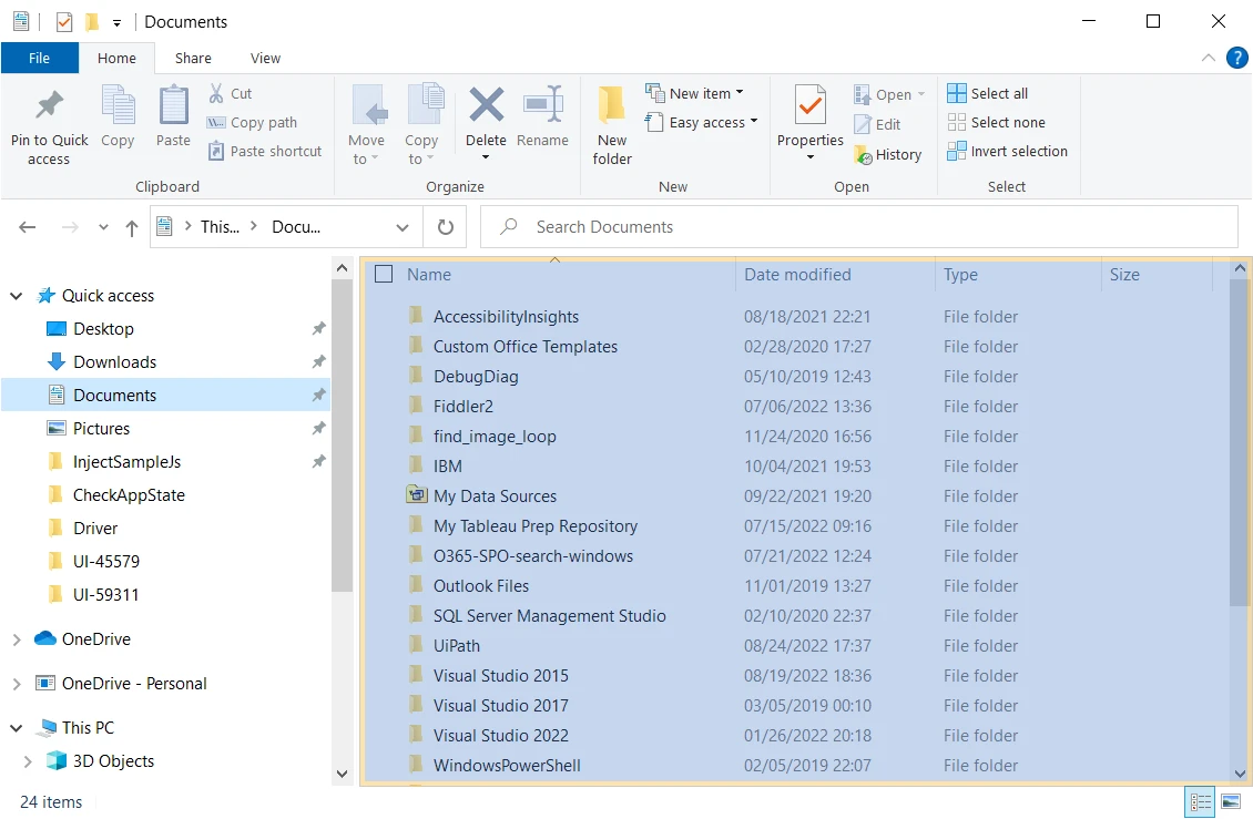

Não são gerados seletores para aplicativos que dependem das entradas de registro do IAccessible, como File Explorer, Internet Explorer ou Microsoft Office.
Por exemplo, ao usar o UI Explorer para indicar elementos de IU no Windows File Explorer, em vez de elementos individuais, a área inteira é selecionada.
Causa
Após uma atualização do Windows, entradas de registro do IAccessible foram substituídas e ficaram corrompidas.
