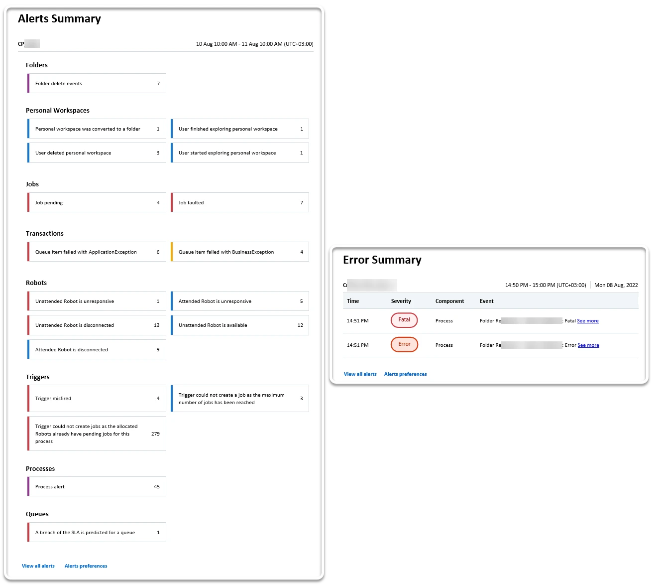

Email
If you want to always be up to date with the changes happening to your automations, you can activate alert emails.
Os emails de alerta fornecem resumos de dez minutos ou diários para os eventos assinados:
o resumo de dez minutos relata apenas os alertas Fatal e Erro que ocorreram em um período de dez minutos, em todas as pastas às quais você tem acesso.
o resumo diário relata todos os alertas assinados que ocorreram em seu tenant, em todas as pastas às quais você tem acesso.
Os relatórios começam a coletar alertas todos os dias 10h do fuso horário de seu tenant.
Read more details about alert emails.

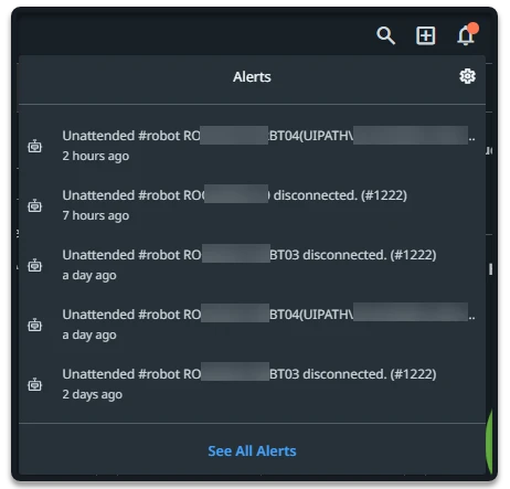

No painel Alertas
Após ter assinado, você começará a receber alertas no Orchestrator pelo painel Alertas.Quando um novo alerta for registrado em log, o ícone de alerta exibirá um ponto vermelho. Isso significa que você tem alertas não lidos.
O painel Alertas exibe os cinco alertas mais graves.
Clicar em um alerta no painel redireciona você para a página filtrada personalizada do componente associado. Por exemplo, se você receber o alerta Trabalho com falha e clicar nele, *Trabalhos será aberto, filtrado para exibir o trabalho com falha.
Clique em Ver todos os alertas para navegar até a página Alertas de seu tenant.

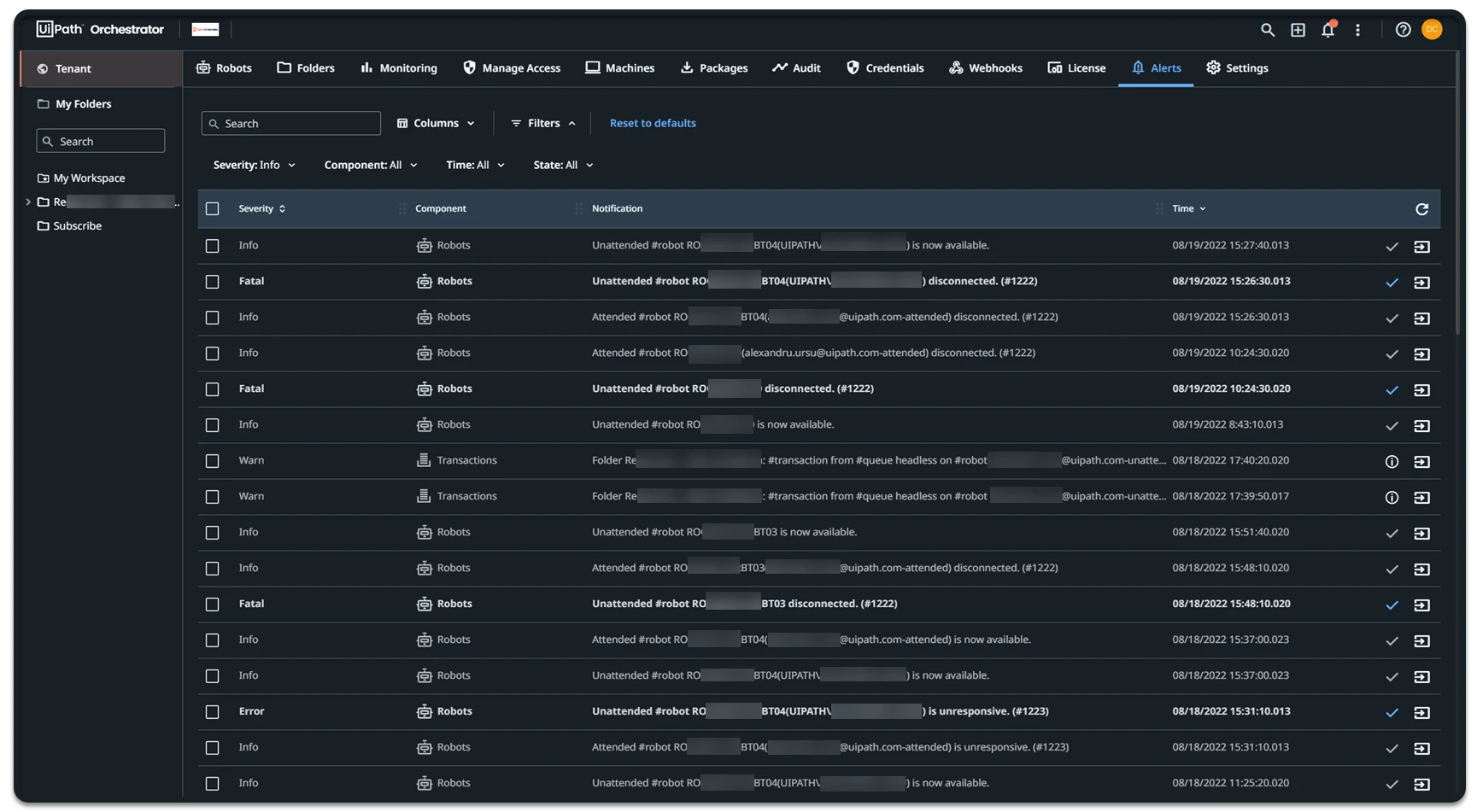

Página Alertas
A página Alertas é um local centralizado que exibe todos os alertas em seu tenant, em todas as pastas às quais você tem acesso. Ela fornece informações que permitem que você identifique e rastreie os componentes com falha.
Para restringir a lista de alertas, você pode usar os seguintes filtros:
- Gravidade - ao filtrar por uma determinada gravidade, o Orchestrator exibe todos os alertas com uma gravidade igual ou superior àquela selecionada. A hierarquia dos níveis de gravidade é a seguinte, da mais grave à menos grave:
Fatal > Error >Warn > Success > Info.
For example, if you filter by Warn, Orchestrator displays Warn,Error, and Fatal alerts, excluding Success and Info, which are lower than Warn.
- Componente - filtrar por um componente exibe os alertas sobre esse determinado componente.
- Tempo - filtrar por intervalos de tempo exibe os alertas que ocorreram durante o intervalo selecionado. As opções de filtros disponíveis são Last hour,Last day,Last week,Last 30 days e All.
- Estado - filtrar pelo estado exibe os alertas Unread,Read ou All .
No fim de cada linha de alerta, há dois botões acionáveis, dos seguintes tipos:
- Marcar como lido - marca os alertas correspondentes como lidos. Por padrão todos os alertas com níveis de gravidade Info,Success e Warn são marcados comi lidos na página Alertas .
- Mostrar detalhes - abre o painel Detalhes para o componente associado.
- Ver origem do alerta - redireciona você para uma página filtrada personalizada do componente que gerou o alerta.

Clicando no alerta no painel Alertas
Observação:Os alertas gerados ao depurar processos do Studio não fornecem links de redirecionamento.
