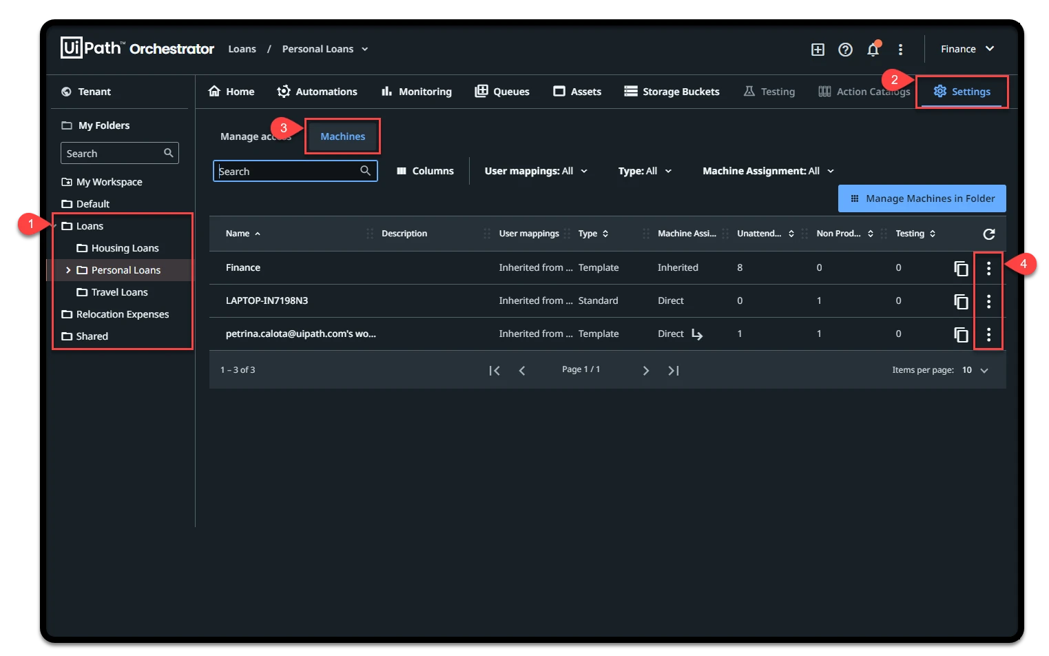

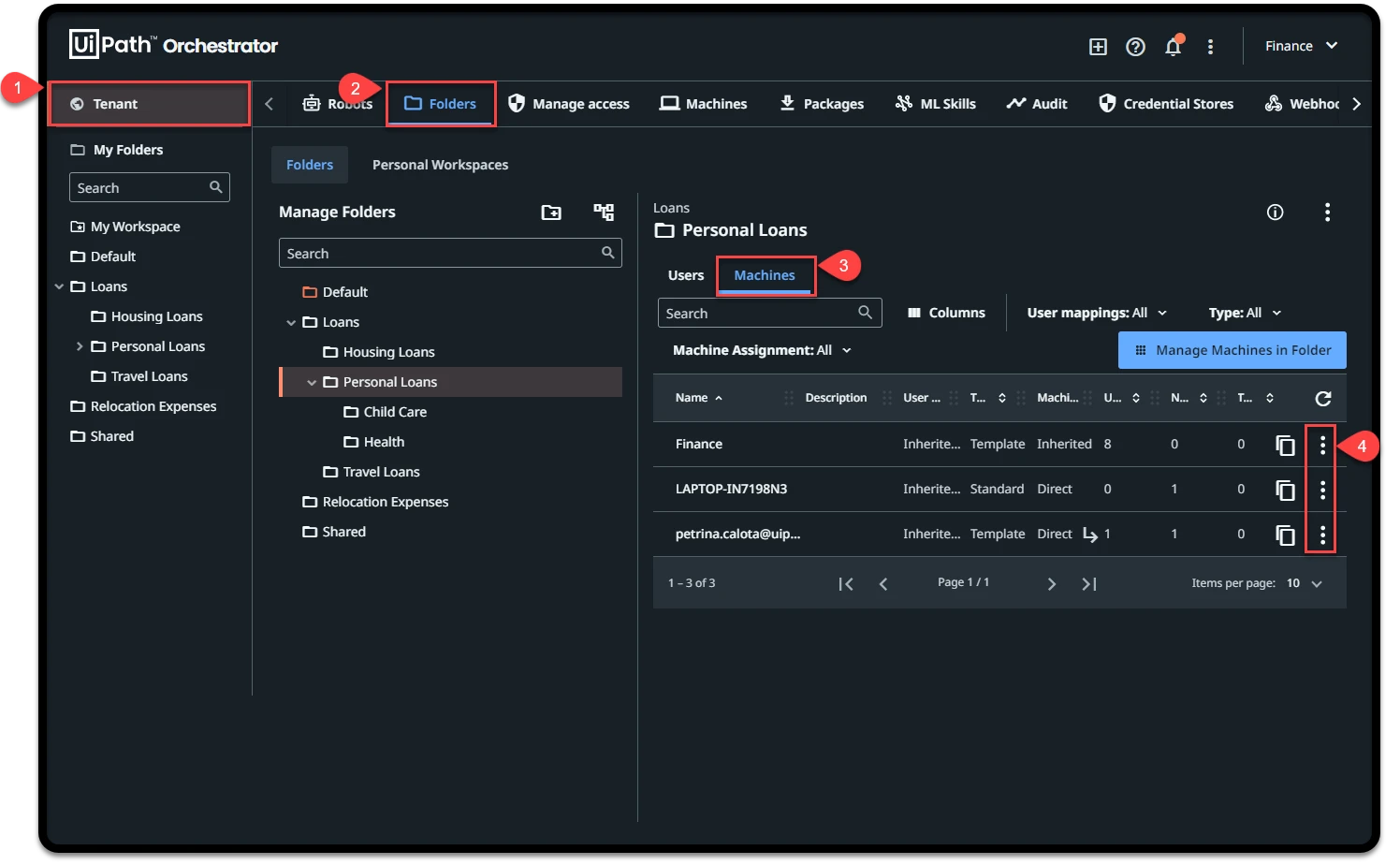

Os administradores podem realizar atribuições de máquina de um local centralizado de todas as pastas no nível do tenant (Tenant > Pastas), ou podem fazer isso no contexto de cada pasta (contexto da pasta > Configurações > Máquinas).
Contexto do tenant
Figura 1. Contexto do tenant
Contexto de pasta
Figura 2. Contexto da pasta

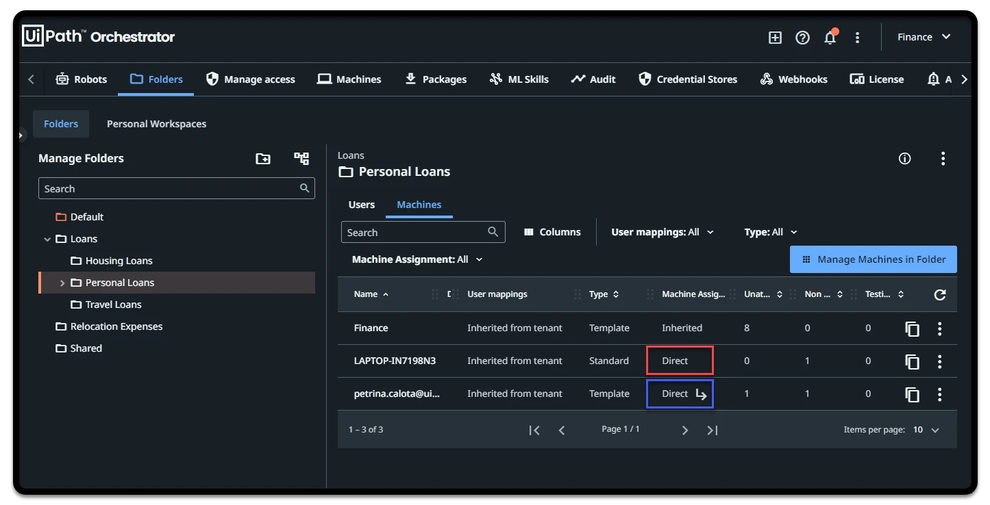

Um objeto de máquina que foi diretamente atribuído a uma pasta individualmente é marcado na coluna Atribuição de Máquina usando Direta.
Um objeto de máquina que foi atribuído diretamente a essa pasta e propagado para todas as subpastas nessa pasta é marcado na coluna Atribuição de máquina usando Direta
Figura 3. Atribuição direta de máquina

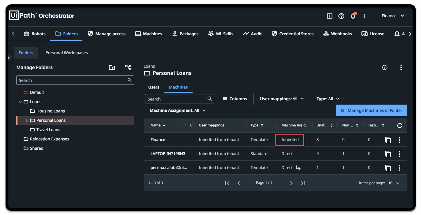

Um objeto de máquina com uma atribuição herdada é marcado na coluna Atribuição de Máquina usando Herdada.
A machine object that has been directly assigned and propagated to all subfolders under that folder is marked in the Machine Assignment column using Direct.
Figura 4. Atribuição de máquina propagada

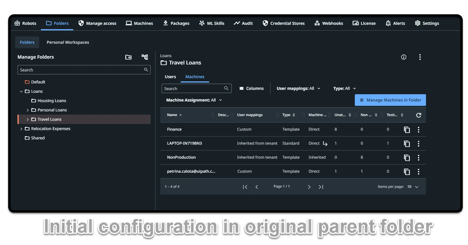

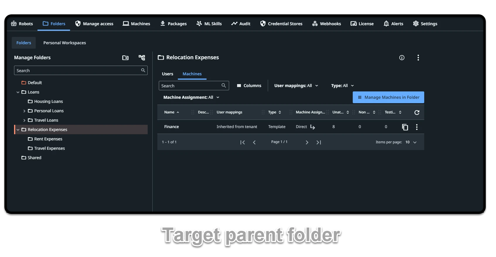

Aqui estão duas estruturas de pastas e suas configurações iniciais.
Figura 5. Configuração inicial na pasta pai original

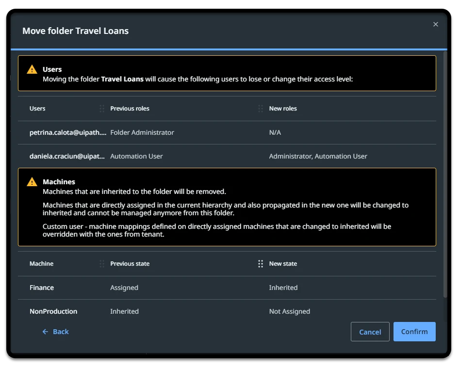

Ao mover a pasta Empréstimos de Viagem para a pasta Despesas de Relocação, a seguinte janela é exibida, informando sobre os efeitos de sua alteração.
Figura 7. Despesas de realocação

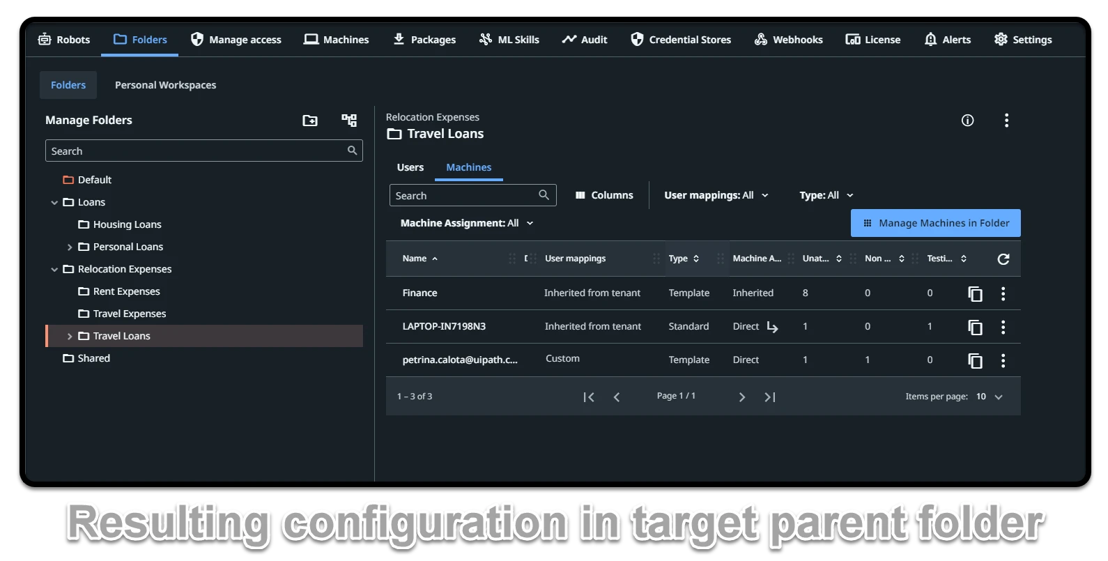

Após confirmar o movimento, é assim que a pasta movida se apresenta na nova hierarquia de pastas.
Figura 8. Configuração resultante na pasta pai de destino

- Atribuições de máquina diretas e mapeamentos de máquina de conta associados são mantidos ao mover pastas, a menos que haja um estado de conflito para a mesma máquina entre a pasta original e a pasta de destino, ou seja, uma máquina que está diretamente atribuída na pasta pai, mas é modificada devido a herança na pasta de destino, perderá o modelo de atribuição direta e todos os mapeamentos de máquina de contas que vêm com ele, quando movida.
- As atribuições iniciais de máquina herdadas não são mantidas ao mover pastas.
