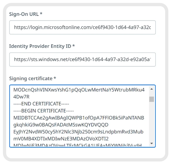

Na etapa Detalhes gerais, em Dados do IdP, preencha o campo URL de metadados com a URL de metadados obtida durante a configuração do provedor de identidade.
Clique em Recuperar dados.
Quando concluído, os campos URL de login, ID da entidade do provedor de identidade e certificado de assinatura são preenchidos com as informações do IdP.
Para inserir manualmente vários certificados, cole-os no campo Certificado de assinatura, separados por um caractere de nova linha.
Figura 1.
