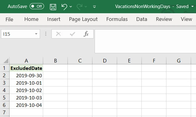

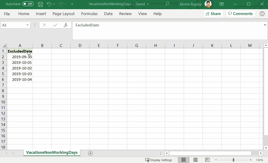

From the Non-working days restrictions drop-down menu, select a non-working days calendar, if you want your trigger to stop firing on certain non-business days.

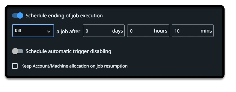

Ative a alternância Agendar o fim da execução de trabalho para selecionar uma estratégia de encerramento do trabalho.
Observação:- O quantidade de tempo especificado aqui transcorre de acordo com as especificações, mesmo se o trabalho estiver enfileirado. Por exemplo, se você agendar um trabalho para executar às 13h e o definir para parar após 20 minutos, o trabalho será interrompido às 13h20, mesmo que tenha permanecido em uma fila até as 13h15 e, depois, iniciado.
- As opções de Agendar o fim da execução de trabalho de um gatilho são preservadas para trabalhos iniciados manualmente.

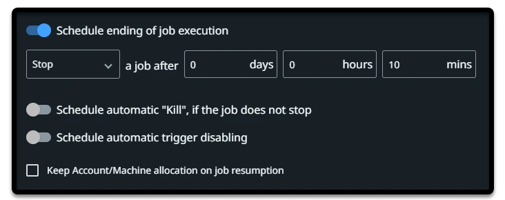

Selecione Parar no menu suspenso - tenta encerrar com graça a execução depois que o intervalo de tempo definido tiver transcorrido após o trabalho ficar travado em um estado Pendente ou Em Execução (defina o tempo como no mínimo 1 minuto, máximo de 10 dias, 23 horas e 59 minutos);
Exemplo: o Orchestrator tentará interromper trabalhos que ficaram travados por pelo menos 10 minutos em Pendente ou Em Execução.
Selecione Encerrar no menu suspenso - tenta encerrar com força a execução depois que o intervalo de tempo definido tiver transcorrido após o trabalho ficar travado em um estado estado Pendente ou Em Execução (defina o tempo como no mínimo 1 minuto, máximo de 10 dias, 23 horas e 59 minutos);
Exemplo: o Orchestrator tentará encerrar trabalhos que ficaram travados por pelo menos 10 minutos em Pendente ou Em Execução.

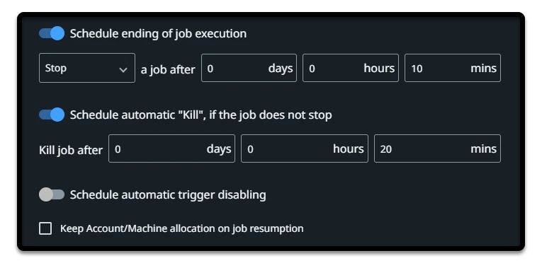

Selecione Parar no menu suspenso e habilite a opção Se o trabalho não parar, encerre-o - tenta encerrar com graça a execução depois que o intervalo de tempo definido tiver transcorrido após o trabalho ficar travado em um estado Pendente ou Em Execução e, em seguida, tenta encerrá-lo com força depois que o intervalo de tempo definido tiver transcorrido após o trabalho ficar travado em um estado Parando (defina o tempo para um mínimo de 1 minuto, máximo de 10 dias, 23 horas e 59 minutos).
Exemplo: o Orchestrator tentará interromper trabalhos que ficaram parados em Pendentes ou Em Execução por pelo menos 10 minutos. Se o término não ocorrer, o Orchestrator tentará encerrar os jobs que estiveram no status Parando por pelo menos 20 minutos.

Fazendo upload de .csv arquivos
Permite que você carregue uma série de datas em um calendário selecionado, diretamente de um arquivo .csv. Observe que o arquivo deve ser previamente preenchido usando um formato predefinido, para que a operação de carregamento seja bem-sucedida. As novas datas do seu arquivo carregado substituirão quaisquer datas já contidas no calendário.
O arquivo .csv deve conter o ExcludedDate cabeçalho da coluna. Todos os dias não úteis devem estar dentro dessa coluna, gravados no formato YYYY-MM-DD, YYYY/MM/DD ou YYYY MM DD.
See the Example section below for more information.
Opção 1
- No calendário selecionado, clique em Carregar csv.
- Navegue até o arquivo .csv desejado, selecione-o e clique em Abrir. O Orchestrator analisa o arquivo para confirmar se ele cumpre as regras de formatação (consulte o exemplo na seção abaixo).
- Clique em Sim na caixa de diálogo de confirmação para substituir as datas já contidas no calendário pelas novas datas do seu arquivo carregado.
- Clique em Salvar para salvar o calendário modificado.
Opção 2
- Arraste e solte o arquivo
.desejado sobre a parte superior do calendário. O Orchestrator analisa o arquivo para confirmar se ele cumpre as regras de formatação (veja o exemplo na seção abaixo). - Clique em Sim na caixa de diálogo de confirmação para substituir as datas já contidas no calendário pelas novas datas do seu arquivo carregado.
Exemplo
Let's say you upload into a calendar the content of the following .csv file. An easy way to create such a file is to populate the data into an excel file and save it as a .csv file:
Ou você pode baixar um arquivo .csv com todos os cabeçalhos de colunas pré-preenchidos e personalizá-lo de acordo com suas necessidades.
Observe que esse arquivo contém um cabeçalho de coluna predefinido, ExcludedDate. Insira todos os seus dias não úteis nessa coluna, usando o formato AAAA-MM-DD, AAAA/MM/DD ou AAAA MM DD.
