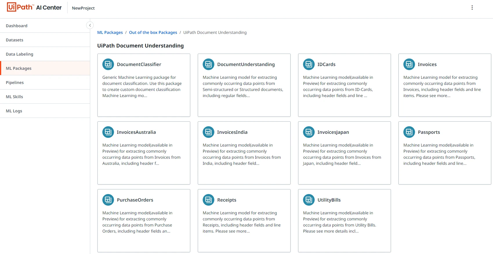

Document Understanding contient plusieurs paquets ML divisés en cinq catégories principales :
- UiPath Document OCR
- Document Understanding
- Classifieur de documents
- Out-of-the-box Pre-trained ML Packages
- Autres paquets ML prêts à l’emploi

Il s'agit d'un modèle générique et réentraînable permettant d'extraire tous les points de données courants de tout type de documents structurés ou semi-structurés, en créant un modèle à partir de zéro. Ce paquet ML doit être entraîné. S'il est déployé sans entraînement préalable, le déploiement échouera en présentant une erreur indiquant que le modèle n'a pas été entraîné.
Il s'agit d'un modèle générique et réentraînable pour classer tout type de documents structurés ou semi-structurés, en construisant un modèle à partir de zéro. Ce paquet ML doit être entraîné. S'il est déployé sans entraînement préalable, le déploiement échouera en présentant une erreur indiquant que le modèle n'a pas été entraîné.
Il s'agit de packages ML réentraînables qui détiennent la connaissance de différents modèles d'apprentissage automatique.
Ils peuvent être personnalisés pour extraire des champs supplémentaires ou prendre en charge des langues supplémentaires à l'aide d'exécutions de pipeline. En utilisant des capacités d'apprentissage par transfert de pointe, ce modèle peut être réentraîné sur des documents labellisés supplémentaires et adapté à des cas d'utilisation spécifiques ou étendu pour une prise en charge supplémentaire des langues latines, cyrilliques ou grecques.
L'ensemble de données utilisé peut avoir les mêmes champs, un sous-ensemble des champs ou des champs supplémentaires. Afin de bénéficier des informations déjà contenues dans le modèle préentraîné, vous devez utiliser des champs portant les mêmes noms que dans le modèle prêt à l'emploi lui-même.
Ces packages ML sont :
- Invoices: The fields extracted out-of-the-box can be found here.
- InvoicesAustralia: The fields extracted out-of-the-box can be found here.
- InvoicesIndia: The fields extracted out-of-the-box can be found here.
- InvoicesJapan
Preview: The fields extracted out-of-the-box can be found here. Retraining using data from Validation Station is currently not supported. - InvoicesChina
Preview: The fields extracted out-of-the-box can be found here. Retraining using data from Validation Station is currently not supported. - Receipts: The fields extracted out-of-the-box can be found here.
- Purchase Orders: The fields extracted out-of-the-box can be found here.
- Utility Bills: The fields extracted out-of-the-box can be found here.
- ID Cards
Preview: The fields extracted out-of-the-box can be found here. - Passports: The fields extracted out-of-the-box can be found here.
- RemittanceAdvices
Preview: The fields extracted out-of-the-box can be found here. - W2
Preview: The fields extracted out-of-the-box can be found here. - W9: The fields extracted out-of-the-box can be found here.
- ACORD125
Preview: The fields extracted out-of-the-box can be found here - I9
Preview: The fields extracted out-of-the-box can be found here - 990
Preview: The fields extracted out-of-the-box can be found here - 4506T
Preview: The fields extracted out-of-the-box can be found here - FM1003
Ces modèles sont des architectures d'apprentissage profond développées par UiPath. Un GPU peut être utilisé à la fois au moment du service et au moment de l'entraînement, mais n'est pas obligatoire. Un GPU offre une amélioration de la vitesse multipliée par 10 pour l'entraînement en particulier.
