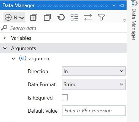

Der Data Manager-Bereich ermöglicht es Ihnen, verschiedene Datentypen in Ihrem Automatisierungsprojekt zu verwalten. Diese Daten umfassen:
- Variablen – Speichern Daten verschiedener Typen und übergeben sie zwischen den Aktivitäten in einem Projekt.
- Argumente – Speichern Daten verschiedener Typen und übergeben sie zwischen Workflows.
- Konstanten – Speichern globale unveränderliche Werte von Basistypen.
- Ressourcen – Aktivitäten, die dem Projekt Ressourcen wie Dateien, E-Mail-Konten, Anwendungen oder Browser hinzufügen.
- Entitäten – Datensätze aus dem Data Service, einem zentralisierten Datenmodellierungs- und Speicherdienst.
Ressourcen aus dem Orchestrator, vorausgesetzt, der Roboter ist mit dem Orchestrator verbunden:
- Prozesse – Ein Prozess stellt die Paketversion dar, die mit einem bestimmten Ordner verknüpft ist. Wenn Sie einen neuen Prozess bereitstellen, wird er für alle Konten verfügbar, die Zugriff auf diesen Orchestrator-Ordner haben.
- Assets – Assets sind in der Regel gemeinsam genutzte Variablen oder Anmeldeinformationen, die in verschiedenen Automatisierungsprojekten verwendet werden können. Sie bieten Ihnen die Möglichkeit, bestimmte Informationen zu speichern, sodass die Roboter einfach darauf zugreifen können.
- Warteschlangen – Sie sind Container, in denen Sie eine unbegrenzte Anzahl von Elementen aufbewahren können. Warteschlangenelemente können mehrere Datentypen speichern, z. B. Rechnungsinformationen oder Kundendetails, und ermöglichen Ihnen die Erstellung umfangreicher Automatisierungsprojekte, die mit einer komplexen Logik ausgestattet sind.
- Verbindungen – Verbindungen zwischen Ihrer Automatisierung und externen Anwendungen.
- Namespaces – Definieren den Scope Ihrer Ausdrücke, Variablen und Argumente. Das Importieren von Namespaces macht es einfacher, auf Elemente aus diesen Namespaces zu verweisen.
- Erstellen – Enthält die Optionen zum Erstellen neuer Variablen, Argumente und Konstanten.
- Alle erweitern – Erweitert alle Kategorien im Datenmanager.
- Alle reduzieren – Reduziert alle Kategorien im Data Manager.
- Aktualisieren – Aktualisiert den Data Manager und lädt die Daten erneut hinein. Kategorien können unabhängig voneinander aktualisiert werden. Neben jeder Kategorie wird während des Ladevorgangs ein Ladesymbol angezeigt. Ressourcen sind während des Ladevorgangs deaktiviert und werden nach Abschluss des Ladevorgangs verfügbar.
- Elemente nach Scope gruppieren – Gruppiert Ihre Variablen im Bereich nach ihrem zugewiesenen Scope.
- Mit aktivem Scope synchronisieren – Wenn sich ein aktiver Scope im Fokus befindet, z. B. wenn die Aktivität Excel-Datei verwenden (Use Excel File) ausgewählt ist, werden nur die Variablen angezeigt, denen der übereinstimmende Scope zugewiesen ist.
- Abschnittselemente sortieren – Ermöglicht das Sortieren von Daten, indem Sie eine der verfügbaren Optionen auswählen: Standard, Name A–Z, Name Z–A.
- Data Manager-Filter – Ermöglicht es Ihnen, auszuwählen, welche Daten im Bereich sichtbar sind.

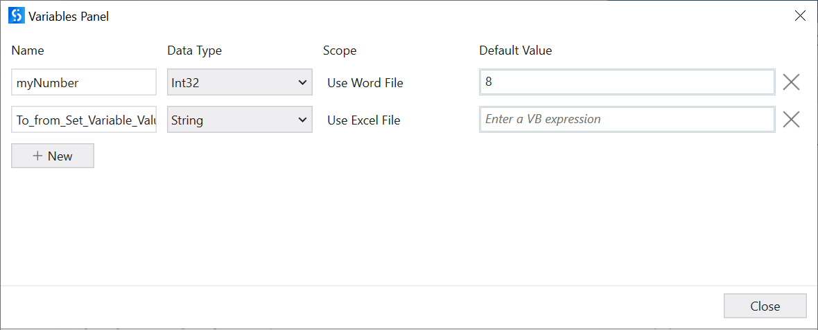

Massenerstellung von Variablen
Um mehrere Variablen gleichzeitig zu erstellen, klicken Sie im Datenmanager mit der rechten Maustaste auf Variablen und wählen Sie dann Massenerstellung von Variablen aus. Klicken Sie im Fenster Variablenbereich auf Neu und fügen Sie die Details für jede Variable hinzu, die Sie hinzufügen möchten.

Weitere Informationen zu Argumenten finden Sie unter Verwalten von Argumenten.
Massenerstellung von Argumenten
Um mehrere Variablen gleichzeitig zu erstellen, klicken Sie im Data Manager mit der rechten Maustaste auf Argumente und wählen Sie dann Massenerstellung von Argumenten aus. Klicken Sie im Fenster Argumente auf Hinzufügen und fügen Sie die Details für jedes Argument hinzu, das Sie hinzufügen möchten.
Bearbeiten eines Arguments
Entfernen von Argumenten
- Öffnen Sie den Bereich „Data Manager“.
- Klicken Sie unter Argumente mit der rechten Maustaste auf ein Argument, um das Kontextmenü zu öffnen.
- Wählen Sie Löschen aus.

Variablen ohne globalen Scope können den gleichen Namen wie eine Konstante haben. Um zwischen einer Konstanten und einer Variablen mit dem gleichen Namen zu unterscheiden, greifen Sie mit dem vollständigen Namen (
GlobalConstantsNamespace.GlobalConstants.YourConstantName
) auf die Konstante zu.

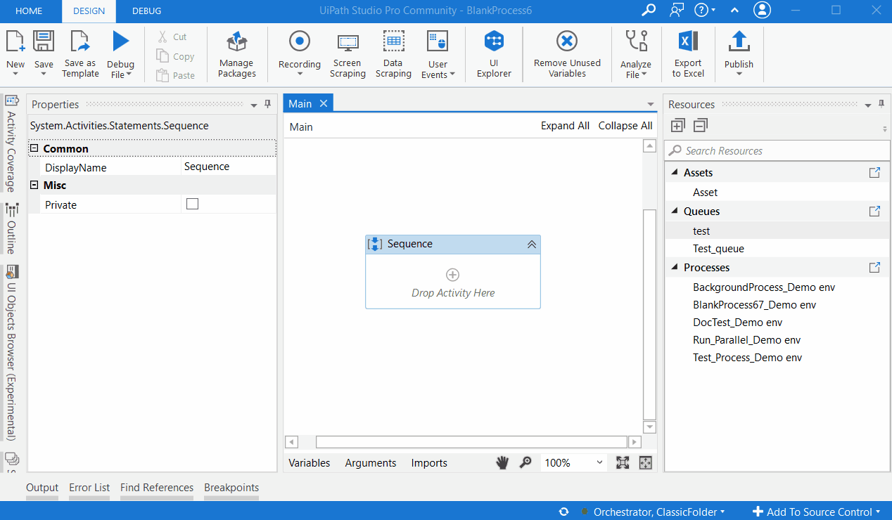

Der Ordner, aus dem aktuell Ressourcen in das Panel geladen werden, wird in der Studio-Statusleiste angezeigt. Sie können zu einem anderen Ordner wechseln, auf den Sie Zugriff haben, indem Sie auf den aktuellen Ordnernamen klicken und dann einen anderen Orchestrator-Ordner aus dem angezeigten Menü auswählen. Zusätzlich zu den Ressourcen, die in Studio verfügbar sind, bestimmt die Ordnerauswahl auch die Standardziele, die beim Veröffentlichen Ihrer Prozesse verfügbar sind.
Um Ressourcen in das Panel zu laden, klicken Sie oben im Ressourcen-Panel auf die Schaltfläche Aktualisieren. Zeigen Sie mit der Maus auf den Ordnernamen in der Statusleiste, um die Orchestrator-URL anzuzeigen.
Ziehen Sie Assets, Warteschlangen oder Prozesse aus dem Data Manager-Bereich per Drag-and-drop direkt in Ihr Automatisierungsprojekt. Dadurch werden geeignete Aktivitäten in der Suchleiste Aktivität hinzufügen vorgeschlagen. Wählen Sie beispielsweise die Aktivität Add Queue Item in der Suchleiste Aktivität hinzufügen aus, nachdem Sie eine Warteschlange in Ihr Projekt gezogen haben, und beachten Sie, dass die Warteschlange automatisch der Eigenschaft Warteschlangenname der Aktivität zugewiesen wurde.
Sie können auch mit der rechten Maustaste auf ein beliebiges Element im Data Manager-Bereich klicken und dann Kopieren auswählen, um seinen Namen zu kopieren und ihn in Aktivitäten zu verwenden, die mit diesen Ressourcen interagieren.
