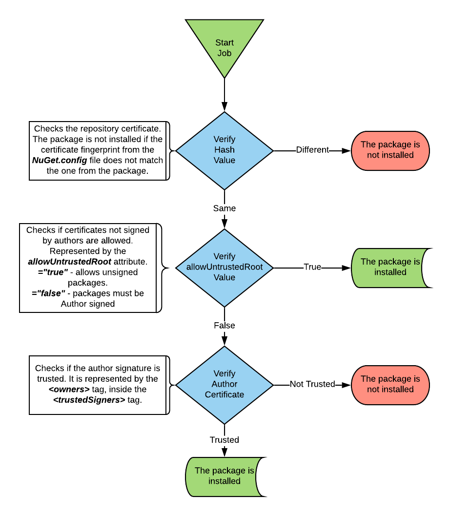

Hinzufügen eines vertrauenswürdigen Repositorys
Beim Hinzufügen eines vertrauenswürdigen Repositorys gehen Sie ungefähr so wie beim Hinzufügen eines Autors vor, nur mit dem Unterschied, dass serviceIndex ebenfalls hinzugefügt werden muss.
Im nachstehenden Beispiel wird ein vertrauenswürdiges Repository zur Datei NuGet.config hinzugefügt:
<trustedSigners>
<repository name="UiPath Repository" serviceIndex="https://uipath.repository">
<certificate fingerprint="1234512345123451234512345123123123123123123123123123112312312E5" hashAlgorithm="SHA256" allowUntrustedRoot="true" />
</repository>
</trustedSigners>
<trustedSigners>
</repository>
</trustedSigners>
Hinzufügen vertrauenswürdiger Eigentümer
Ein Repository kann mehrere vom Autor signierte Pakete aufweisen. In diesem Fall kann das <owners>-Tag dazu verwendet werden, nur Pakete zum Installieren zuzulassen, die von vertrauenswürdigen Autoren signiert wurden.
Fügen Sie die vertrauenswürdigen Autoren zwischen den <owners>-Tags hinzu, wie im folgenden Beispiel veranschaulicht.
<trustedSigners>
<owners>Author1;Author2</owners>
</repository>
</trustedSigners>
<trustedSigners>
</repository>
</trustedSigners>

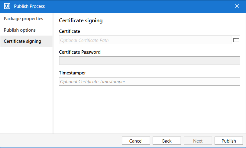

Signieren von Paketen
  1. In Studio kann die Paketsignatur sowohl für Prozesse als auch für Bibliotheken über das Fenster Veröffentlichen oder die Registerkarte Zertifikatsignatur erfolgen.
  2. Fügen Sie im Abschnitt Zertifikatsignatur den Zertifikatspfad auf Ihrem lokalen Computer hinzu. Navigieren Sie mit der Schaltfläche Schaltfläche, um zum Pfad zu navigieren, falls erforderlich zum Pfad, falls erforderlich. Nur .pfx- und .p12-Zertifikatsdateiformate werden akzeptiert.
  3. Fügen Sie außerdem das Zertifikatpasswort und bei Bedarf einen optionalen Zertifikatzeitstempel hinzu. Wählen Sie Veröffentlichen aus. Die resultierende .nupkg -Datei ist mit einem Zertifikat und einem Zeitstmpel signiert, wenn ein solcher angegeben wurde.
Ergebnis
Das Paket wird als signierte .nupkg -Datei veröffentlicht.
Zeitstempel sind eine sichere Möglichkeit, Datum und Uhrzeit zu verfolgen, zu der ein Paket signiert wurde. Um mehr über Zeitstempel im Kontext der NuGet-Paketsignierung zu erfahren, aktivieren Sie diesen Link.
Ist der Zeitstempel des Zertifikats ungültig, wird in Studio eine Fehlermeldung mit dem Projektnamen ausgegeben, nachdem Sie auf die Schaltfläche Veröffentlichen geklickt haben. Im Ausgabebereich wird eine Fehlermeldung protokolliert.
