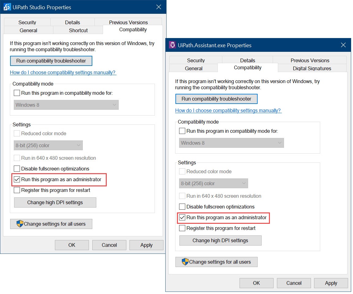

  1. Navigieren Sie zu den Pfaden der ausführbaren Dateien von UiPath Studio und UiPath Assistant:
    • UiPath Studio: C:\Program Files\UiPath\Studio\UiPath.Studio.exe
    • UiPath Assistant: C:\Program Files\UiPath\Studio\UiPathAssistant\UiPath.Assistant.exe
  2. Öffnen Sie das Kontextmenü für jede ausführbare Datei, um das Fenster Eigenschaften zu öffnen, und wechseln Sie zur Registerkarte Kompatibilität .
  3. Aktivieren Sie die Option Dieses Programm als Administrator ausführen und wählen Sie Anwenden aus.
  4. Starten Sie Ihre Maschine neu, sodass alle UiPath-Prozesse mit den neuen Berechtigungen neu gestartet werden.
Ergebnis​
UiPath Studio und UiPath Assistant werden als Administrator ausgeführt. Sie können jetzt Anwendungen automatisieren, die als Administrator ausgeführt werden.
