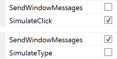

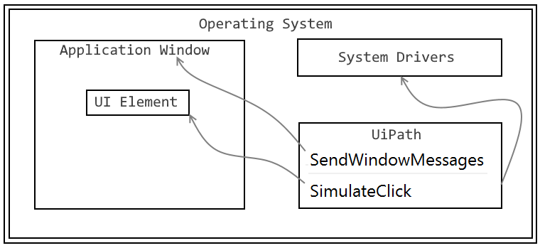

UiPath verwendet drei Methoden, um eine Klicken- oder Eingeben in-Aktivität auf einer Anwendung auszulösen. Doe werden als Eigenschaften in allen Aktivitäten angezeigt, die mit der UI-Automatisierung arbeiten.
Die Eigenschaften „SimulateType“ und „SimulateClick“​
Wenn die Eigenschaft SimulateType oder SimulateClick ausgewählt wird, verbindet sich Studio mit der Anwendung und löst den Ereignishandler eines angegebenen UI-Elements aus (Schaltfläche, Textfeld). Das Ergebnis ist immer abhängig von der Zieltechnologie, wie z. B. einem Webbrowser oder einer Geschäftsanwendung.
Es wird dringend empfohlen, den Zustand des Ziel-UI-Elements vor der Ausführung zu überprüfen, wenn Sie SimulateType oder SimulateClick für die folgenden Aktivitäten aktivieren:
Dieselbe Empfehlung sollte auch für die unten aufgeführten Anwendungen beachtet werden, da diese standardmäßig die Eigenschaft SimulateType oder SimulateClick verwenden und nicht geändert werden können:
Die AlterIfDisabled-Eigenschaft​
Die Eigenschaft weist die Zielaktivität an, ob sie mit deaktivierten Elementen interagieren soll oder nicht. Bitte beachten Sie, dass diese Eigenschaft nur berücksichtigt wird, wenn SimulateType oder SimulateClick aktiviert ist. Sie finden die AlterIfDisabled-Eigenschaft für die folgenden Aktivitäten:
Die Eigenschaft „SendWindowMessages“​
Wenn die Eigenschaft SendWindowMessages ausgewählt ist, postet Studio die Eventdetails in der Anwendungsnachrichtenschleife und die Fensterprozedur der Anwendung verteilt sie intern an das Ziel-UI-Element.
Studio signalisiert Systemtreibern mithilfe von Hardware-Events, auch wenn keine der obigen Optionen ausgewählt sind, und es lässt das Betriebssystem die Details zum Zielelement verteilen.
Diese Methoden sollten in der vorgestellten Reihenfolge ausprobiert werden, da die Eigenschaften SimulateClick und SendWindowMessages schneller sind und auch im Hintergrund arbeiten. Sie sind jedoch weitestgehend von der Technologie hinter der Anwendung abhängig.
Hardware-Events funktionieren zu 100 %, da Studio Aktionen wie ein menschlicher Betreiber ausführt, wie beispielsweise das Bewegen eines Mauszeigers und das Klicken auf eine bestimmte Position. In diesem Fall muss die zu automatisierende Anwendung jedoch auf dem Bildschirm sichtbar sein. Dies könnte als Nachteil angesehen werden, da das Risiko besteht, dass der Benutzer in die Automatisierung eingreifen kann.

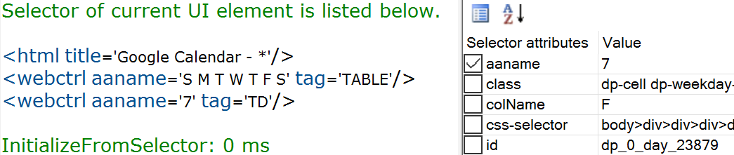

Selektoren​
Automatisch generierte Selektoren können flüchtige Attributwerte verwenden, die eine Kalibrierung erfordern. Ein zuverlässiger Selektor muss dasselbe Element konsistent über alle Umgebungen (Entwicklung, Test, Produktion) und unabhängig von angemeldeten Benutzern hinweg identifizieren.
Hier finden Sie einige Tipps, wie ein Selektor in oder verbessert werden kann:
  • Ersetzen Sie Attribute mit volatilen Werten mit Attributen, die gleichmäßig und aussagekräftig aussehen.
  • Ersetzen Sie variable Teile eines Attributwerts mit Platzhaltern (*).
  • Falls der Wert eines Attributs ausschließlich aus Platzhaltern besteht (z. B. name=’*’), dann sollte es entfernt werden.
  • Wenn die Bearbeitung der Attribute nicht hilft, versuchen Sie mehr dazwischengeschaltete Container hinzuzufügen.
  • Vermeiden Sie die Verwendung des Attributs idx, es sei denn sein Wert ist eine sehr kleine Nummer, wie 1 oder 2.
Im obigen Selektor haben wir bemerkt, dass der Seitentitel eine Referenz zu der Zeit hat, zu dem der Selektor aufgezeichnet wurde, und dass einige Attribute zufällig aussehende IDs haben. Indem wir die Attribute optimieren, erhalten wir einen besseren Selektor als den, denn der UiPath-Aufzeichner vorgeschlagen hatte.
