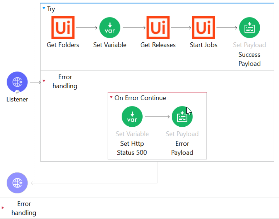

操作を実行するには、次の手順に従ってください。
  1. Anypoint Studio で、[File (ファイル)] をクリックし、[New (新規)]、[Mule Project (Mule プロジェクト)] の順に選択します。プロジェクト名を入力し、[Finish (完了)] をクリックします。
  2. [Search] フィールドに「HTTP」と入力し、[HTTP Listener] をキャンバスにドラッグします。
  3. [HTTP リスナー] をクリックし、[コネクタ設定] の右側にある緑色のプラス記号をクリックします。次の画面で、 ホスト と ポートを追加し、[ OK] をクリックします。
  4. HTTP リスナーへの[Path (パス)]に URI パラメーターを指定します。例: /job/start}。
  5. [ 回答 ] タブで、変数 http.status を既定の 200に設定します。下図を参照します。
手順​

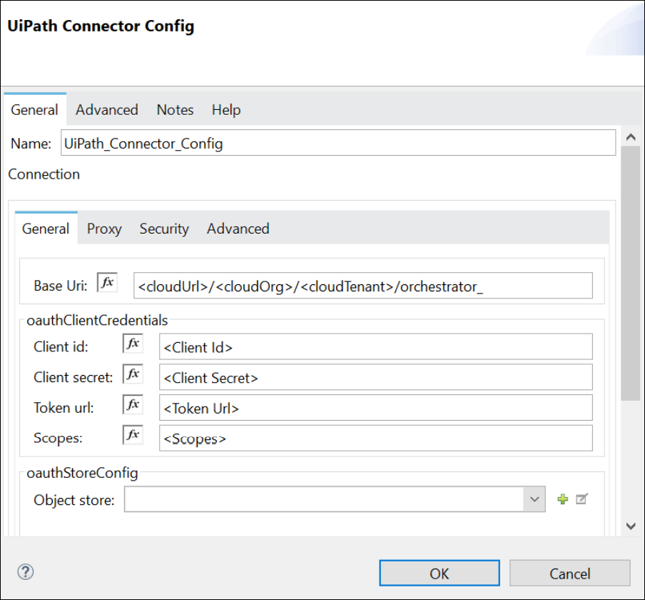

  1. 接続設定の詳細を指定します。

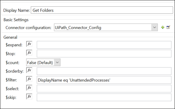

    • [Mule パレット] で [フォルダを取得] 操作を検索し、キャンバスにドラッグします。新しい構成をクリックし、以下のように構成の詳細を指定します。
  2. 操作パラメーターを指定します。
    • $filter パラメーター値を DisplayName eq 'UnattendedProcesses' として入力します。
    • この操作により、フォルダー ID が返されます。[変数を設定] を使用して、フォルダー ID の値を保持します。

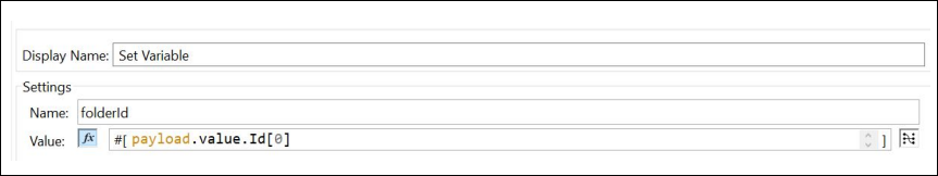

  3. 変数を設定します。
    • Mule パレットで Set Variable を検索し、 [Get Folder (フォルダを取得)] の横にドラッグアンドドロップします。
    • 以下のように、変数名と値を入力します。
  4. リリースを取得します。
    • Mule パレットで [Get Releases (リリースを取得)] を検索し、[Set Variable (変数を設定)] の横にドラッグアンドドロップします。
    • 前の手順で変数として設定した folderId を UiPath の組織単位 ID として渡す必要があります。
    • この操作では、ジョブの開始操作で必要なリリース キーが返されます。
  5. ジョブを開始します。
    • Mule パレットで [Start Job (ジョブを開始)] を検索し、[Set Variable (変数を設定)] の横にドラッグアンドドロップします。
    • 変数として設定した folderId を、UiPath の組織単位 ID として入力します。
    • [ 本文 ] パラメーターに、以下に示すように JSON を入力します。

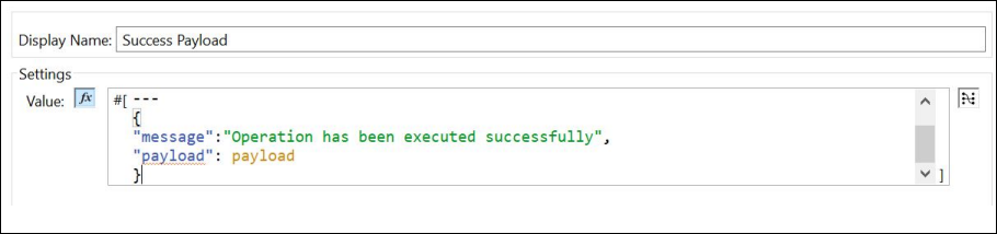

    • 成功した応答には、以下のように成功ペイロードを設定します。
      output
      application/json
      "message":"Operation has been executed successfully",
      "payload": payload

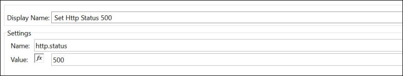

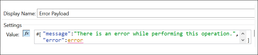

    • 失敗応答の場合は、http.status を 500に設定し、エラー ペイロードを次のように設定します。
      output
      application/json
      "message":"There is an error while performing this operation.",
      "error":error
