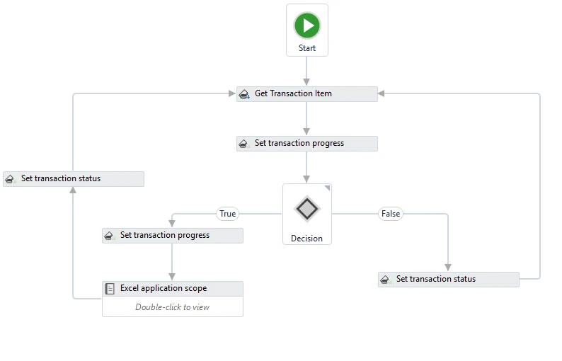

Ajout d'une progression personnalisée
Dans Orchestrator, pensez à avoir une file d'attente remplie de nombreux éléments (millions) avec l'état En cours (In Progress).
Dans Studio, pensez à avoir déjà une activité Obtenir l'élément de transaction (Get Transaction Item) qui parcourt plusieurs fois tous les éléments de la file d'attente et qui utilise une variable Élément de file d'attente (QueueItem).
Dans le volet Activités (Activities), faites glisser une activité Définir la progression de la transaction (Set Transaction Progress) vers le volet Concepteur (Designer).
Dans la propriété Élément de transaction (TransactionItem) de l'activité, saisissez la variable Élément de file d'attente (QueueItem).
Dans la propriété Progression (Progress), ajoutez une chaîne personnalisée pour décrire la progression obtenue ici, telle que "AvantPremièreDécision". Ceci permet de vous informer que l'élément a été récupéré à partir de la base de données Orchestrator. Si votre projet d'automatisation tombe en panne à ce moment lors de l'exécution, un élément présente cet état, et il s'affiche dans la colonne Progression (Progress).
Remarque :Les états de progression personnalisés sont uniquement affichés lorsque l'état d'un élément est InProgress.
Le reste du projet d’automatisation peut être défini, comme expliqué ci-dessus. Le workflow devrait ressembler à la capture d’écran suivante.
