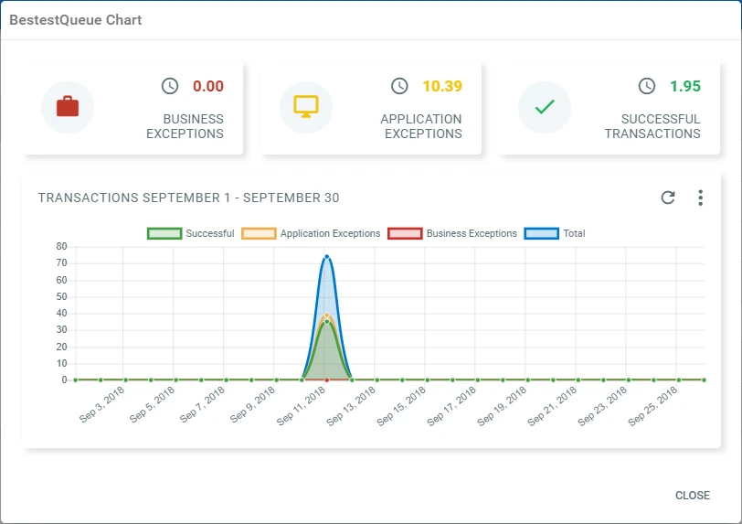

Mostrar el gráfico de colas​
Para ver el gráfico de una cola específica, haz clic en el botón Más acciones y luego Ver gráfico.
Un gráfico de líneas muestra la evolución del estado de las transacciones durante un tiempo determinado. Se puede cambiar el periodo de tiempo (última hora, día, semana, 30 días), y se puede ver el tiempo medio de ejecución y el número máximo de reintentos.
