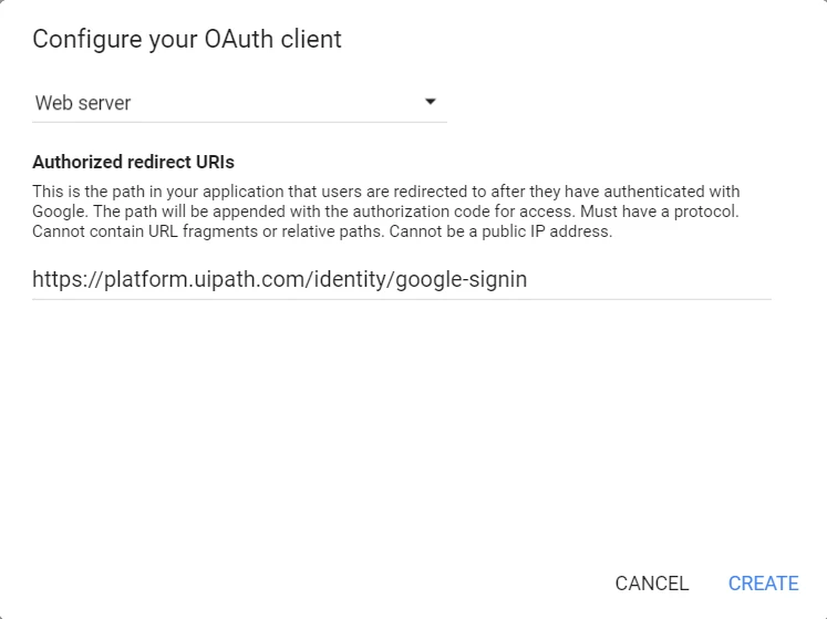

En el diálogo de cliente Configura tu OAuth, selecciona Servidor web del menú desplegable.
En el cuadro de entrada de texto URI de redirección autorizadas, establece la URI de redirección rellenando la URL de la instancia de Orchestrator más el sufijo
/identity/google-signin.https://cloud.uipath.com/identity/google-signinPor ejemplo,Nota:Reemplaza todas las ocurrencias de
https://cloud.uipath.comcon la URL de tu instancia de Orchestrator.Cuando rellenes la URL de la instancia de Orchestrator, asegúrate de que no contenga una barra al final.
https://cloud.uipath.comhttps://cloud.uipath.com/Rellénala siempre como , y no com.. -

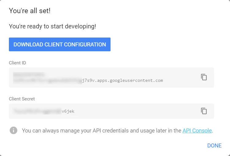

Guarda el ID de cliente y el Secreto de cliente. Los utilizarás más tarde en Identity Server.

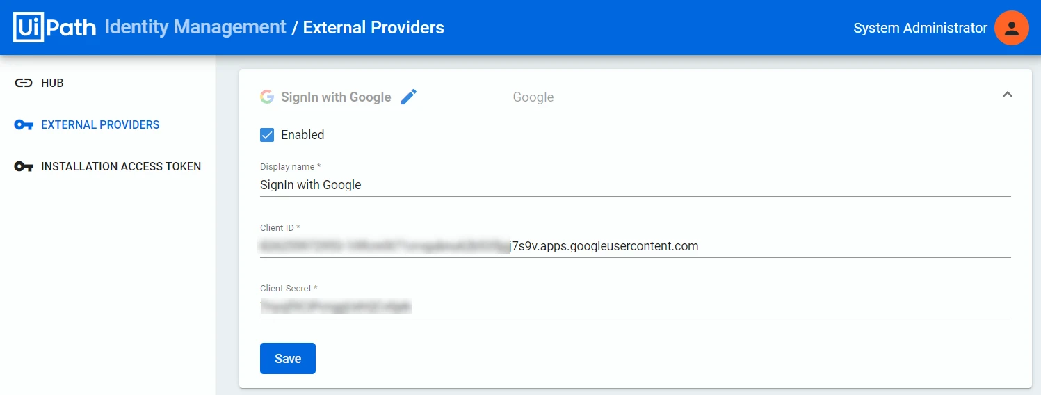

Make sure that the following configuration is present in Identity Server's Google settings within External Providers page (read here how to access Identity Server):
Selecciona la casilla de verificación habilitado.
Establece el parámetro ID de cliente en el valor obtenido al configurar la autenticación de Google.
Establece el parámetro Secreto de cliente en el valor obtenido al configurar la autenticación de Google.
Haz clic en Guardar para guardar los cambios de la configuración del proveedor de identidades externo.
Reinicia el sitio web de IIS después de realizar cualquier cambio de configuración en Identity Server.
