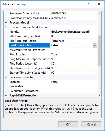

El usuario no es miembro del dominio AD especificado.
Cuando se inicia sesión en Orchestrator utilizando Active Directory, se produce un error. Va acompañado por el siguiente error en el Destino de NLog de los Registros de Orchestrator (EventView o lo que se configuró en la configuración de Orchestrator): UiPath.Orchestrator.Core.Exceptions.BadRequestException: Error code - 1413, Message - 'The user is not a member of the specified AD domain.'
Esto sucede si utilizas los usuarios de Active Directory como identidad de tus grupos de aplicaciones (Identity or Orchestrator) sin configurar Cargar perfil de usuario como True.
- En IIS Manager, selecciona tu sitio web de Orchestrator y luego dirígete a Grupos de Aplicaciones.
- Desde la lista de grupos de aplicaciones, haz clic con el botón derecho del ratón en Identity u Orchestrator y selecciona Configuración avanzada. Se mostrará la ventana Configuración avanzada.
- En la sección Procesar Modelo, establece el Carcar perfil de usuariocomo Verdadero.
