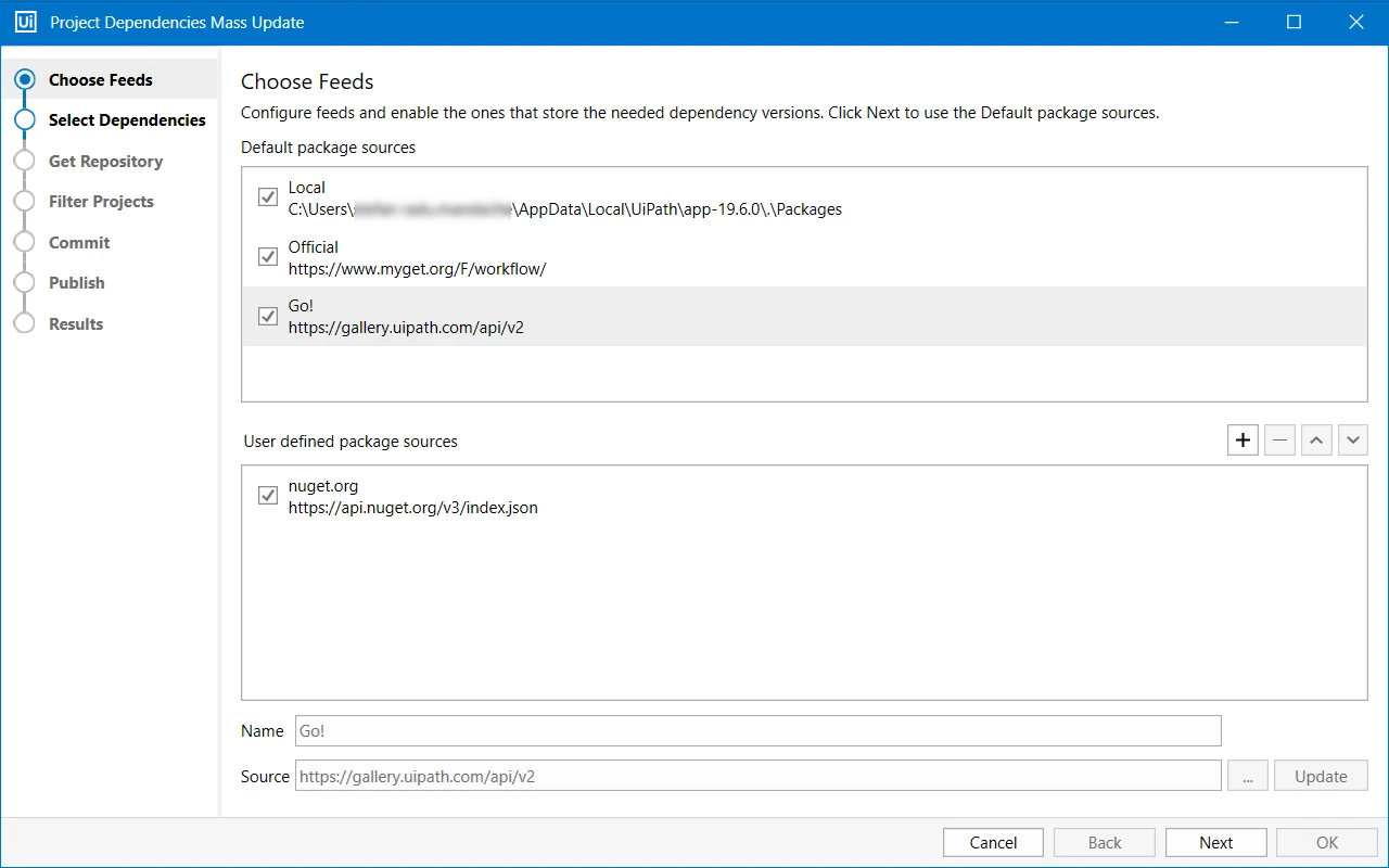

Klicken Sie in der Studio Backstage-Ansicht -> Tools auf das Symbol für das Massenaktualisierungstool für Projektabhängigkeiten. Das Fenster Massenaktualisierung von Projektabhängigkeiten wird beim Schritt Feeds wählen geöffnet.
Während des Schritts Feeds wählen werden alle in Studio konfigurierten standardmäßigen und benutzerdefinierten Feeds angezeigt. Aktivieren Sie das Kontrollkästchen neben den Feeds, welche die benötigten Abhängigkeitsversionen enthalten.
Klicken Sie auf Weiter. Der Schritt Abhängigkeiten auswählen wird angezeigt.

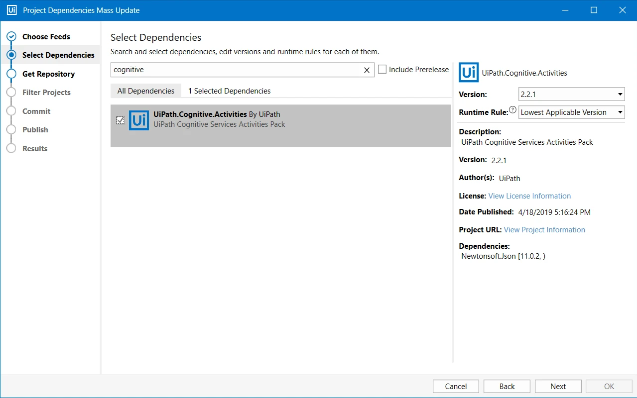

Similar to the Manage Packages window, use the search bar in the Select Dependencies tab to find a specific dependency version. Select the Include Prerelease check box to view intermediary versions.

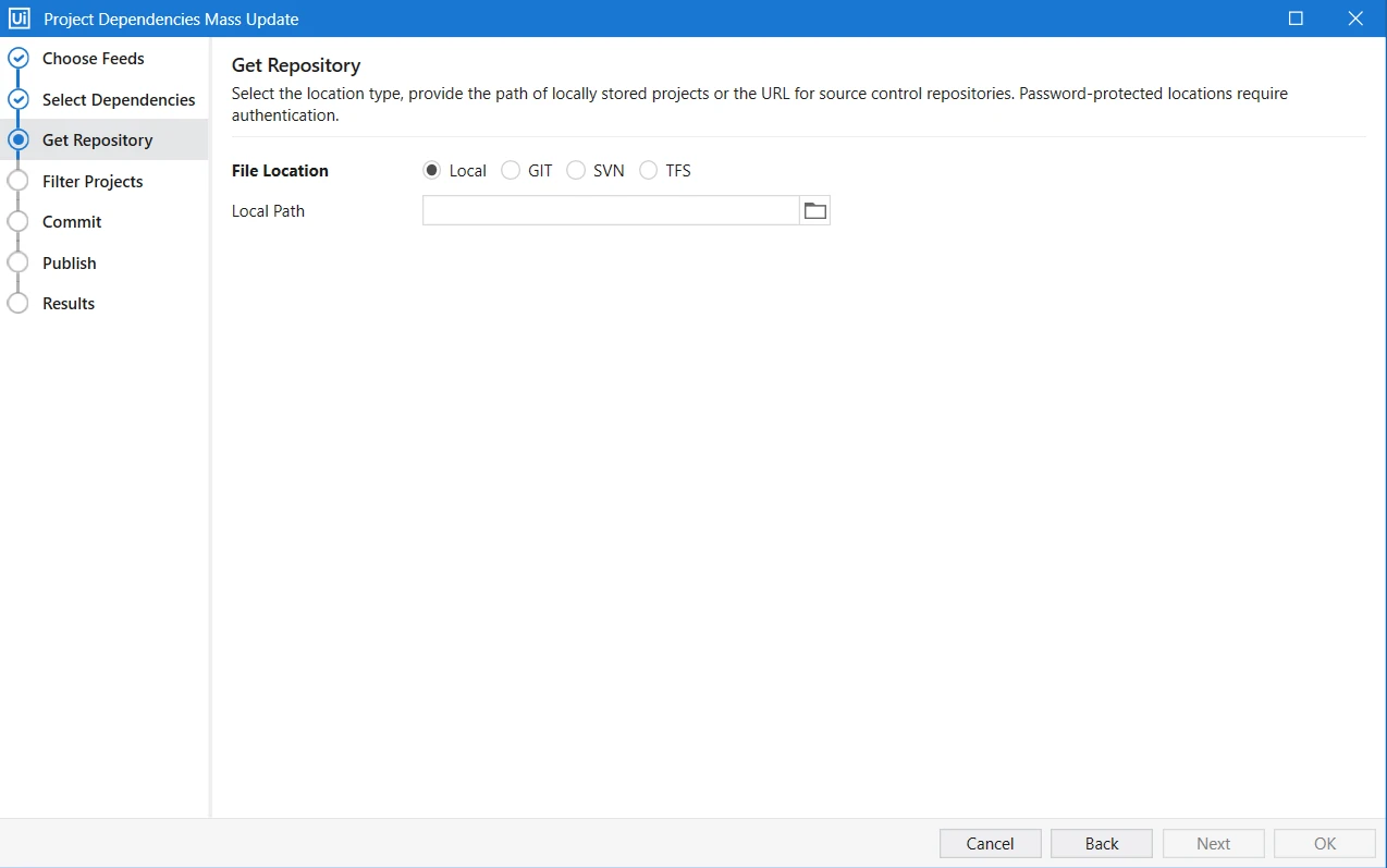

Klicken Sie auf Weiter. Der Schritt Repository abrufen wird angezeigt.
- Auf der Registerkarte Alle Abhängigkeiten (All Dependencies) sehen Sie die Liste aller verfügbaren Pakete in den zuvor gewählten Feeds.
- Auf der Registerkarte Ausgewählte Abhängigkeiten (Selected Dependencies) sehen Sie die Liste der im Projekt zu aktualisierenden Abhängigkeiten.
Wählen Sie im Schritt Repository abrufen den Speicherort Ihrer Projekte aus:
- Local - Enter a local path or click Browse
to select one. - GIT – Geben Sie die Repository-URL ein. Nachdem Sie auf Weiter geklickt haben, werden Sie aufgefordert, einen Branch auszuwählen. Wenn eine Authentifizierung erforderlich ist, werden Sie zudem aufgefordert, Ihre Anmeldeinformationen bereitzustellen.
- TFS - Enter the repository URL or click Browse
to connect to a server and browse through TFS projects. - SVN – Geben Sie die Repository-URL ein. Bei kennwortgeschützten SVN-Repositorys werden Sie aufgefordert, sich mit einem Benutzernamen und Kennwort zu authentifizieren, wenn keine vorherige Authentifizierung durchgeführt wurde.

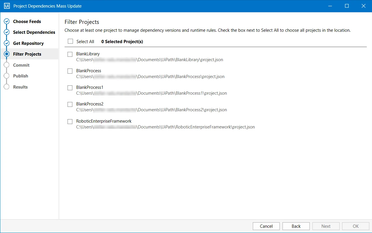

Klicken Sie auf Weiter. Der Schritt Projekte filtern wird angezeigt.
Wählen Sie auf der Registerkarte Projekte filtern mindestens ein Projekt aus der Liste durch Markieren des Kontrollkästchens neben dem Projektnamen.

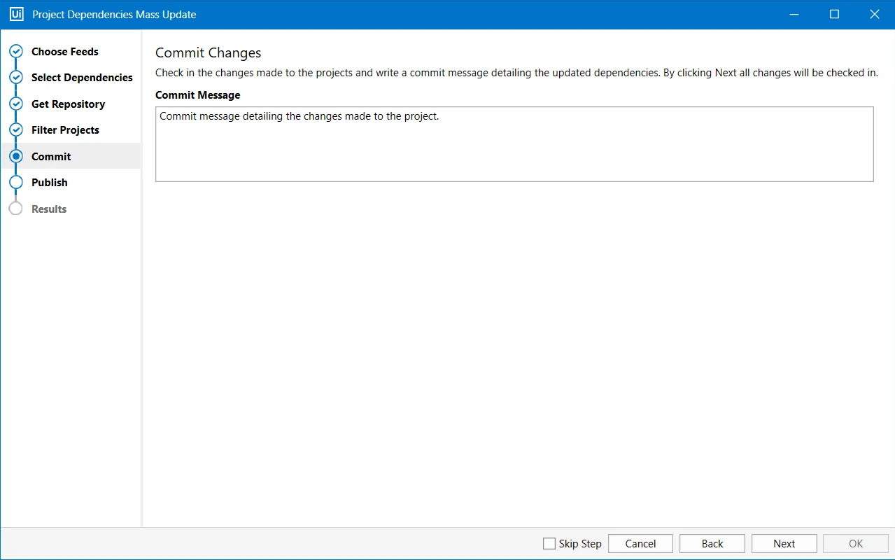

Klicken Sie auf Weiter. Der Schritt Commit wird angezeigt.
Schreiben Sie auf der Registerkarte Commit eine Nachricht, in der Sie die an den Projektabhängigkeiten vorgenommenen Änderungen auflisten. Um diese Registerkarte zu überspringen, klicken Sie einfach auf das Kontrollkästchen Schritt überspringen.
Klicken Sie auf Weiter. Der Schritt Veröffentlichen wird angezeigt.
Hinweis:Die Registerkarte Commit wird nur geöffnet, wenn Sie eine Verbindung zu GIT, SVN oder TFS auf der Registerkarte Repository abrufen hergestellt haben.

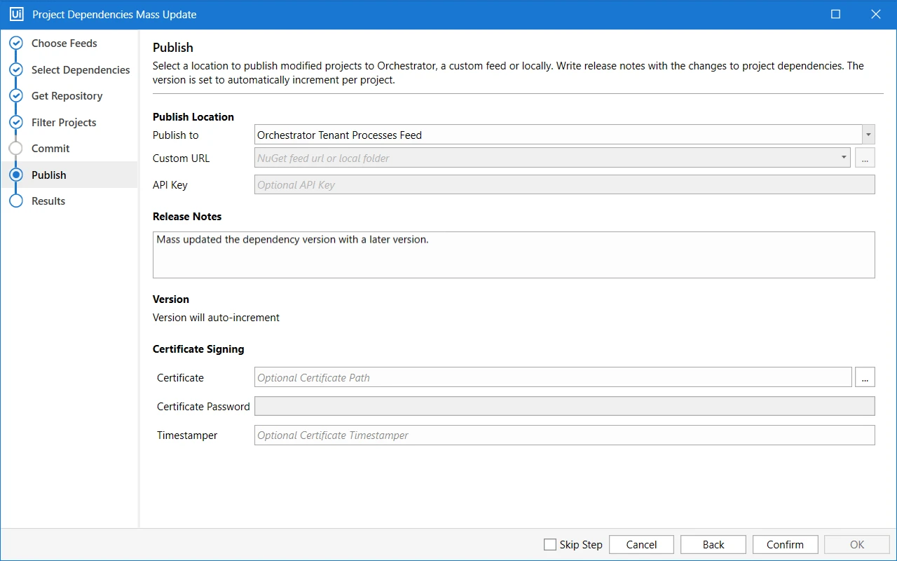

Wählen Sie auf der Registerkarte Veröffentlichen einen Speicherort zum Veröffentlichen der geänderten Projekte, entweder Orchestrator, einen benutzerdefinierten Feed oder lokal aus. Die Projektversion wird automatisch erhöht. Um diesen Schritt zu überspringen, klicken Sie einfach auf das Kontrollkästchen Schritt überspringen.
Andernfalls klicken Sie auf Bestätigen, um das geänderte Projekt als
.nupkg-Datei zu veröffentlichen. Die Registerkarte Ergebnisse wird angezeigt. -

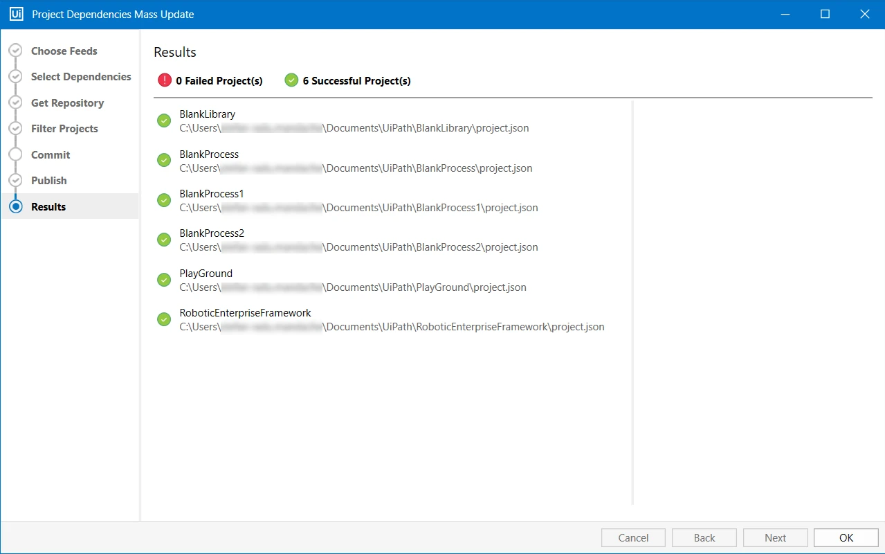

Der Schritt Ergebnisse zeigt Details über die aktualisierten Abhängigkeiten sowie die fehlgeschlagenen Projekte.
Die Kategorie Hinzugefügte Abhängigkeiten (Added Dependencies) zeigt die aktualisierte Version des Pakets, während in der Kategorie Entfernte Abhängigkeiten (Removed Dependencies) die zuvor installierte Version erwähnt ist.
