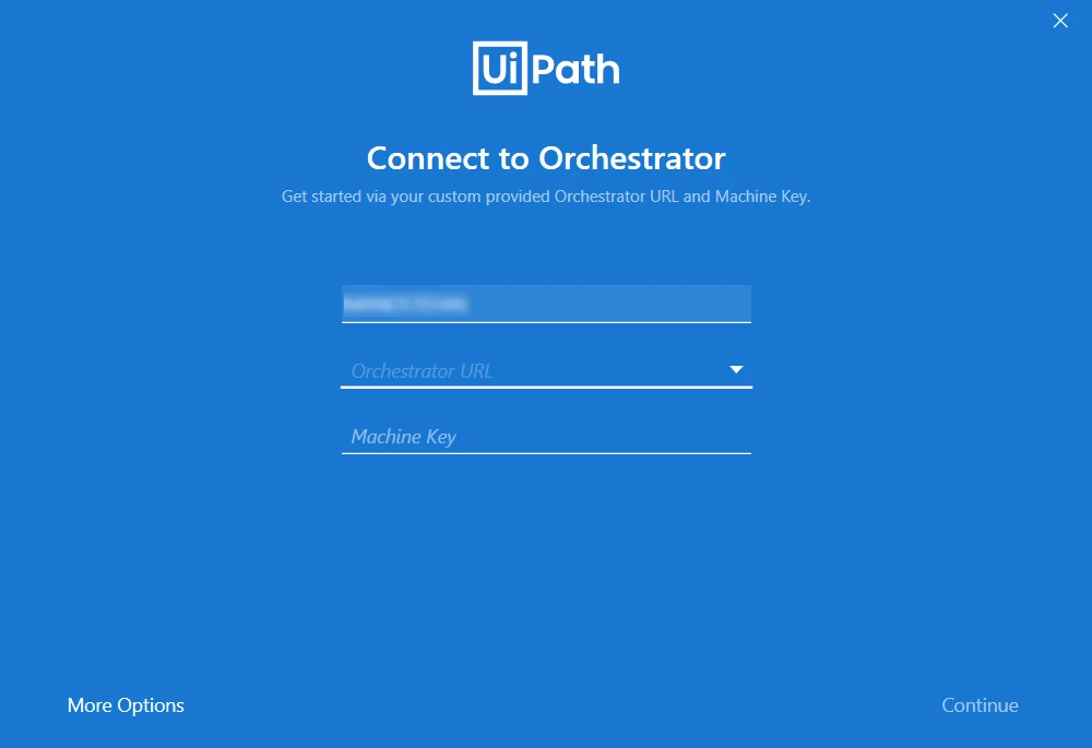

Aktivieren durch Verbinden mit Orchestrator​
Wenn Sie Studio zum ersten Mal nach der Installation von Studio mit einem Installationsprogramm ausführen, das Sie beim Kauf der lokalen UiPath Platform erhalten haben, werden Sie aufgefordert, mit Ihrem Maschinenschlüssel die Verbindung mit Orchestrator herzustellen.
Hinweis:
Wenn Sie den Roboter im Dienstmodus installiert haben, sind Administratorrechte erforderlich, um eine Verbindung mit dem Orchestrator mit dem Maschinenschlüssel herzustellen.
  1. Geben Sie die Orchestrator-URL und den Computerschlüssel ein und klicken Sie dann auf Weiter.
    • If you don't want to connect to Orchestrator, select More Options, and then Standalone Options to activate by adding a license key.
  2. Sie sind sowohl in Studio als auch Assistant mit Orchestrator verbunden, ein Lizenzschlüssel wird von Orchestrator bezogen, und es wird ein schnelles Schritt-für-Schritt-Tutorial angezeigt, mit dem Sie mit dem Erstellen von Automatisierungen beginnen können.
