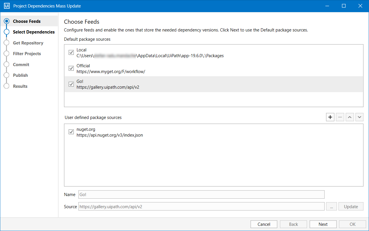

Während des Schritts Feeds wählen werden alle in Studio konfigurierten standardmäßigen und benutzerdefinierten Feeds angezeigt. Aktivieren Sie das Kontrollkästchen neben den Feeds, welche die benötigten Abhängigkeitsversionen enthalten.
Wählen Sie Weiter aus. Der Schritt Abhängigkeiten auswählen wird angezeigt.

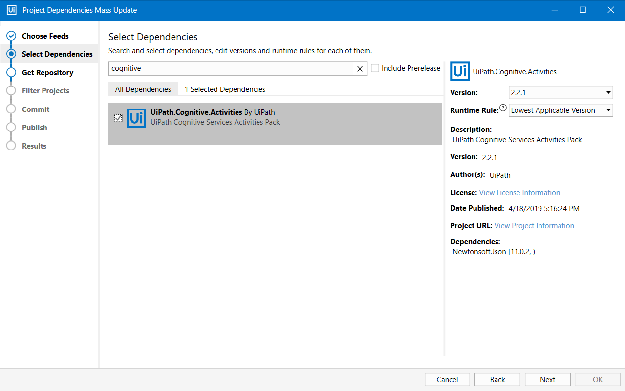

Ähnlich wie im Fenster Pakete verwalten können Sie die Suchleiste auf der Registerkarte Abhängigkeiten verwenden, um eine bestimmte Abhängigkeitsversion zu finden.Markieren Sie das Kontrollkästchen Vorabversion einschließen, wenn Sie Zwischenversionen anzeigen möchten. Wählen Sie unter Fehlendes Paket installieren die Option Nicht installieren aus, um die Abhängigkeit nur für Projekte zu aktualisieren, die die Abhängigkeit bereits enthalten, oder wählen Sie Installieren aus, um die Abhängigkeit allen Projekten hinzuzufügen.
Wählen Sie Weiter aus. Der Schritt Repository abrufen wird angezeigt.
- Auf der Registerkarte Alle Abhängigkeiten (All Dependencies) sehen Sie die Liste aller verfügbaren Pakete in den zuvor gewählten Feeds.
- Auf der Registerkarte Ausgewählte Abhängigkeiten (Selected Dependencies) sehen Sie die Liste der im Projekt zu aktualisierenden Abhängigkeiten.

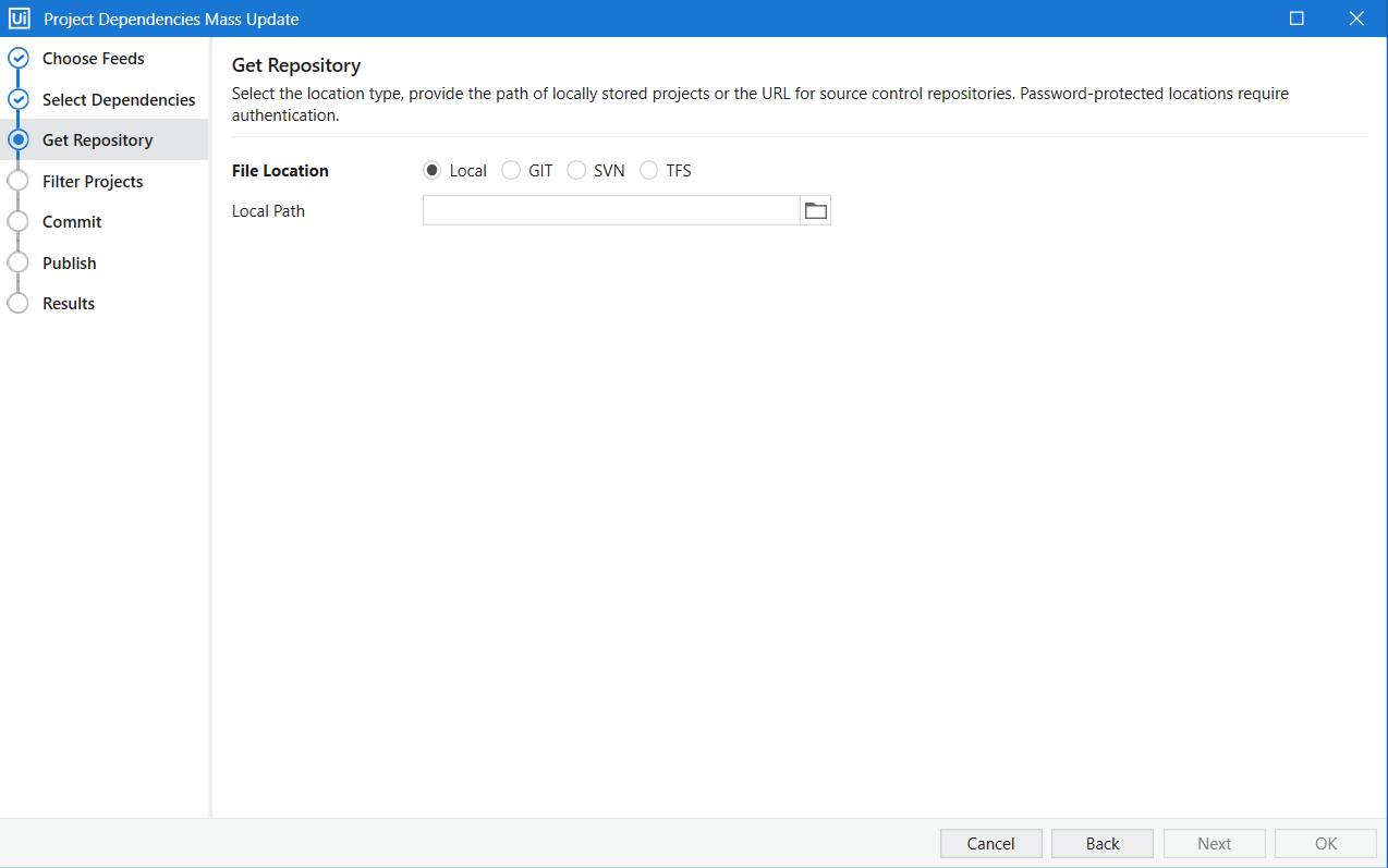

Wählen Sie im Schritt Repository abrufen den Speicherort Ihrer Projekte aus:
Lokal – Geben Sie einen lokalen Pfad ein oder klicken Sie auf Durchsuchen
, um einen auszuwählen. -
GIT – Geben Sie die Repository-URL ein. Nachdem Sie auf Weiter geklickt haben, werden Sie aufgefordert, einen Branch auszuwählen. Wenn eine Authentifizierung erforderlich ist, werden Sie zudem aufgefordert, Ihre Anmeldeinformationen bereitzustellen.
TFS – Geben Sie die Repository-URL ein oder klicken Sie auf Durchsuchen
, um eine Verbindung zu einem Server herzustellen und TFS-Projekte zu durchsuchen. -
SVN – Geben Sie die Repository-URL ein. Bei kennwortgeschützten SVN-Repositorys werden Sie aufgefordert, sich mit einem Benutzernamen und Kennwort zu authentifizieren, wenn keine vorherige Authentifizierung durchgeführt wurde.
Wählen Sie Weiter aus. Der Schritt Projekte filtern wird angezeigt.

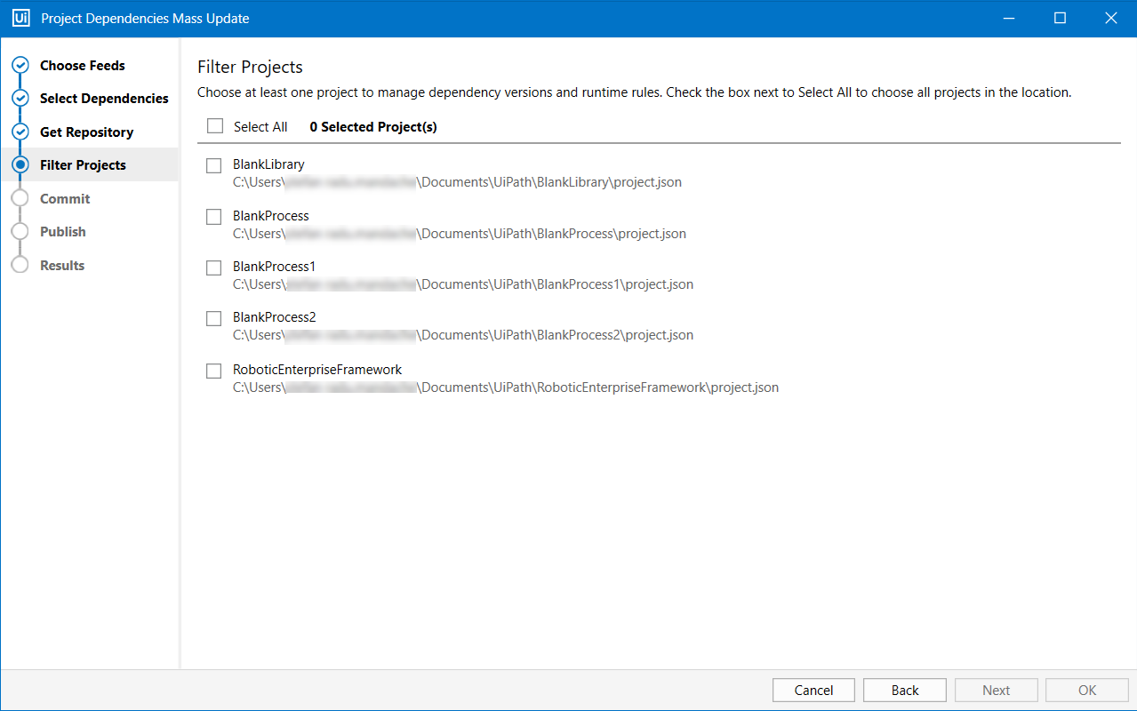

Wählen Sie auf der Registerkarte Projekte filtern mindestens ein Projekt aus der Liste durch Markieren des Kontrollkästchens neben dem Projektnamen.

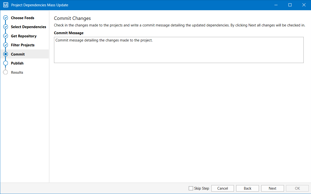

Wählen Sie Weiter aus. Der Schritt Commit wird angezeigt.
Schreiben Sie auf der Registerkarte Commit eine Nachricht, in der Sie die an den Projektabhängigkeiten vorgenommenen Änderungen auflisten. Um diese Registerkarte zu überspringen, klicken Sie einfach auf das Kontrollkästchen Schritt überspringen.
Wählen Sie Weiter aus. Der Schritt Veröffentlichen wird angezeigt.
Hinweis:Die Registerkarte Commit wird nur geöffnet, wenn Sie eine Verbindung zu GIT, SVN oder TFS auf der Registerkarte Repository abrufen hergestellt haben.

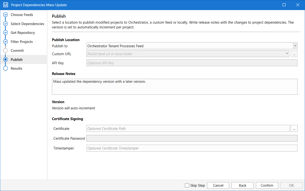

Wählen Sie auf der Registerkarte Veröffentlichen einen Speicherort für die Veröffentlichung der geänderten Projekte – entweder Orchestrator, einen benutzerdefinierten Feed oder lokal. Um diesen Schritt zu überspringen, aktivieren Sie einfach das Kontrollkästchen Schritt überspringen . Wählen Sie, wie die Projektversion inkrementiert werden soll:
- Version nur inkrementieren – Die Projektversion wird automatisch inkrementiert.
- Version zur Vorabversion inkrementieren – Die Projektversion wird unabhängig von ihrer aktuellen Version inkrementiert und als Vorabversion mit einem bestimmten Suffix (das Standardsuffix ist Alpha) markiert.
- Version auf freigabebereit inkrementieren – Die Projektversion wird inkrementiert und unabhängig von ihrer aktuellen Version als freigabebereit markiert.
Wählen Sie Bestätigen aus , um das geänderte Projekt als
.nupkg-Datei zu veröffentlichen. Die Registerkarte Ergebnisse wird angezeigt. -

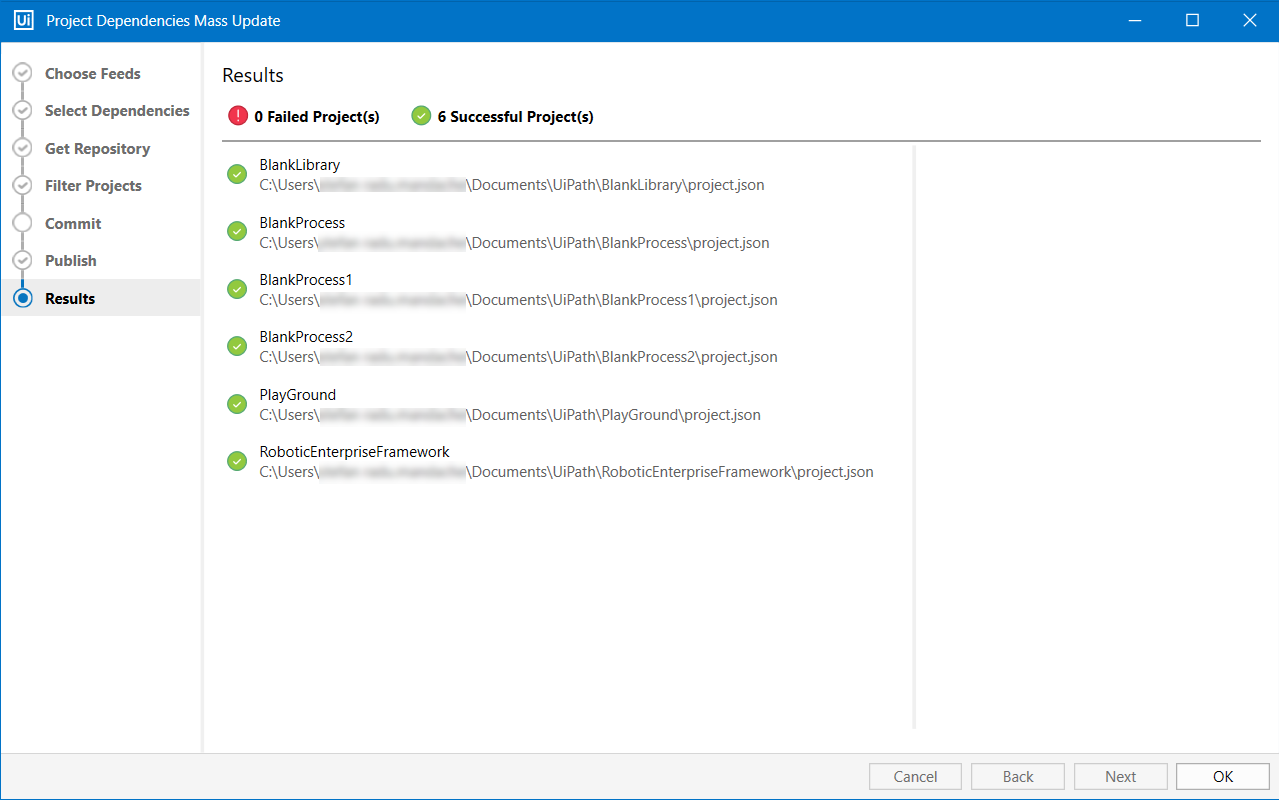

Der Schritt Ergebnisse zeigt Details über die aktualisierten Abhängigkeiten sowie die fehlgeschlagenen Projekte.
Ergebnis
Die Kategorie Hinzugefügte Abhängigkeiten (Added Dependencies) zeigt die aktualisierte Version des Pakets, während in der Kategorie Entfernte Abhängigkeiten (Removed Dependencies) die zuvor installierte Version erwähnt ist.
