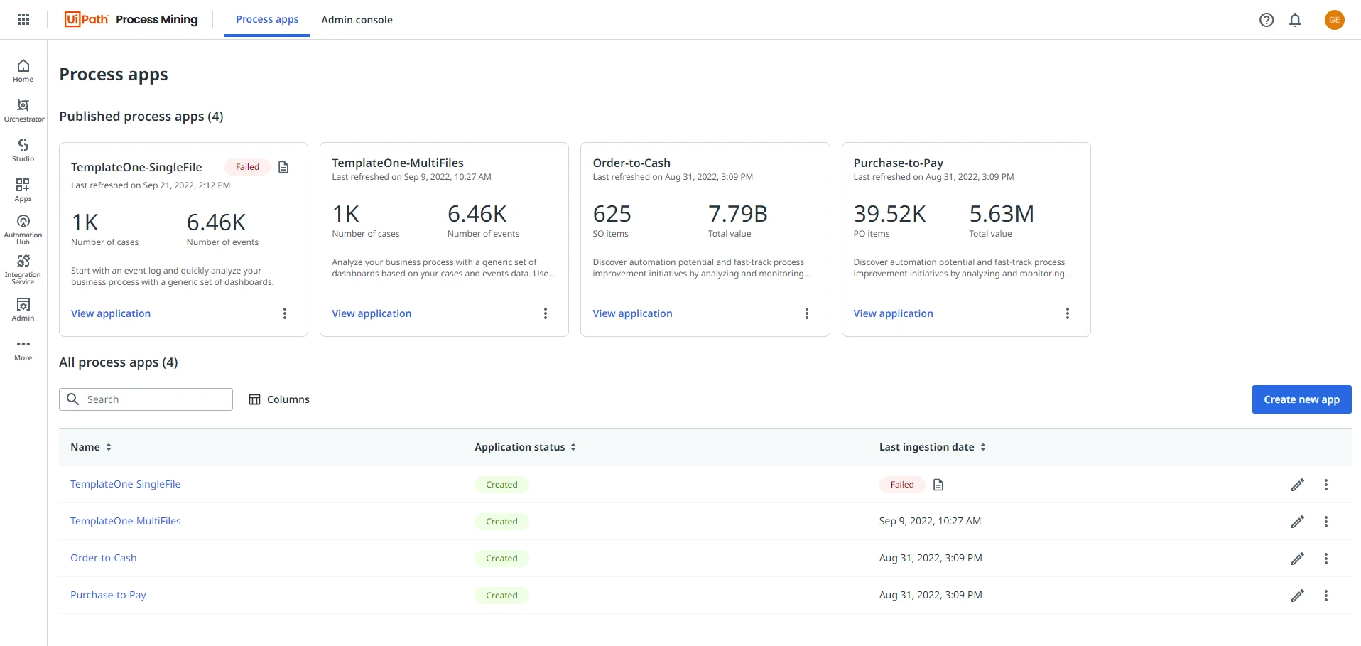

When you have enabled the Process Mining service for your tenant the Process Mining option is available in your UiPath Automation Suite Portal. When you click on the Process Mining option in the menu, the Process Mining portal is displayed. Initially, the Process Mining portal displays a welcome message and does not contain any process apps. See the illustration below.
根据您的权限,您可以创建新的流程应用程序,或者为您提供已发布的流程应用程序。这些信息将在 Process Mining 门户中显示。有关示例,请参见下图。
备注:
根据您的权限,系统将显示不同的菜单选项和功能。

流程应用程序选项卡
“流程应用程序”选项卡是业务用户使用已发布的流程应用程序分析数据以及应用程序开发者创建和发布流程应用程序的起点。
已发布的流程应用
• 包含您已获得访问权限的所有已创建流程应用程序的概述。
• 对于每个应用程序,系统会显示上次更新日期和实际数据的简要概述。
• 您可以单击“查看应用程序”以打开相应的流程应用程序。
  • 您可以单击docs image图标以显示流程应用程序的可用操作列表。
所有流程 Apps
• 包含所有已创建流程应用程序及其状态的概述。
• 使您能够对流程应用程序执行操作。
仅当您已分配开发者时, “所有流程应用程序”面板才可见。
管理控制台
• 使管理员能够通过向用户或组分配角色来管理访问权限。
仅当您已分配管理员时, “管理控制台”选项卡才可见。
所有流程 Apps​
“新建应用程序”按钮​
“新建应用程序”按钮用于创建新的流程应用程序。请参阅创建新的流程应用程序。
流程应用程序属性​
以下是“所有流程应用程序”列表中显示的流程应用程序属性的说明。
属性 描述
名称
流程应用程序的名称。
ID
流程应用程序的 ID。您需要此 ID 才能上传流程应用程序的数据。
应用程序状态
流程应用程序的当前状态。
  • 正在创建
  • 已创建
  • 正在删除
上次提取时间
上次更新数据的日期。
上传或重新加载数据时,系统会显示“待处理” 。
操作菜单
用于对流程应用程序执行操作的几个图标。
操作
When hovering over a row in the All process apps list, the actions for the process app are displayed.
根据您对流程应用程序所拥有的权限,可能需要对每个流程应用程序执行不同的操作。
操作 名称 描述
docs image
编辑应用程序
使您能够根据业务需求自定义流程应用程序。请参阅使用仪表板编辑器。
仅当您有权编辑流程应用程序时,“编辑应用程序”按钮才可见。
docs image
更多
用于打开包含以下选项的上下文菜单:
  • 上传数据:使您能够上传流程应用程序的数据。请参阅上传数据;
请参见下图。
根据您对流程应用程序的权限,可以禁用选项。
另请参阅:启用 Process Mining。
选择显示列​
默认情况下,系统将显示列出的流程应用程序的“名称”、“ID”、“应用程序状态”和“上次提取日期”。请按照以下步骤更改可见列。
  1. 单击 文档图像 以显示列的列表。
  2. 选择要在“所有流程应用程序”列表中显示的列。
备注:
无法隐藏“名称”列。
请参见下图。
You can click on Reset to reset the visible columns to the default selection.
