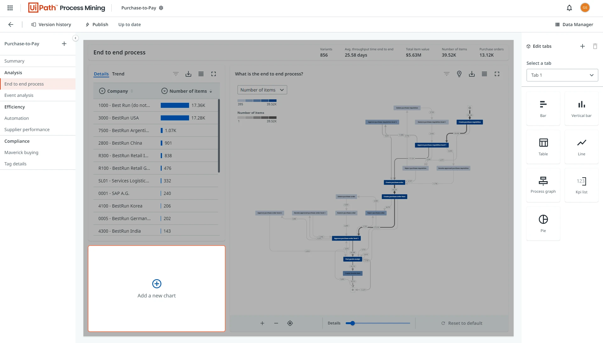

添加图表​
您可以从空图块创建新图表。请按照以下步骤将图表添加到仪表板。
  1. 单击空图块以将其选中。
  2. 在右侧的图表列表中单击要添加的图表类型。请参见下图。
  3. 定义新图表的属性。请参阅图表。
