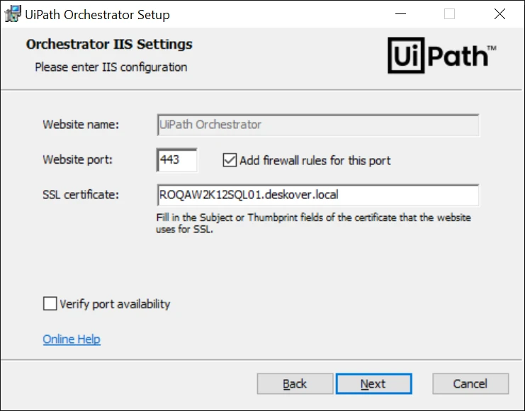

    図 2. Orchestrator IIS 設定
  4. IIS 設定に必要な変更を行います:
    • Web サイト名 - Web サイトの名前です。既定では、UiPath Orchestrator に設定されており、編集することはできません。
    • Web サイト ポート - コンピューターと Orchestrator との間の通信を有効化するために使用するポートです。これは既定で 443 に設定され、HTTPS を使用できます。別のポートを使用する場合は、以下で詳しく説明するように、Identity Server のパラメーター PUBLIC_URL にポートを追加してください。
    • [このポートに対するファイアウォール ルールを追加 ] - 選択した場合は、このポートのファイアウォール ルールが自動的に追加され、お使いの端末のセキュリティが確保されます。
    • SSL 証明書 - Orchestrator との接続のセキュリティ保護に使用する SSL 証明書のサブジェクトまたは拇印です。既定では、フル コンピューター名が入力されています。
    • ポートの使用可否を検証 - このチェックボックスをオンにすると、指定された Web サイト ポートが使用可能かどうかを確認します。
  5. [次へ] をクリックします。[アプリケーション プール設定] の手順が表示されます。

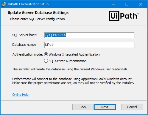

    図 6. 更新サーバーのデータベース設定
  10. 次のように、更新サーバー データベースに関する情報をフィールドに入力します。
    • SQL Server ホスト - SQL Server マシンの名前です。既定では、localhost (.) に設定されています。localhost が既定のインスタンスではない場合は、必ず MyMachine\MyInstance の形式で既定のインスタンスを記述してください。また、ここで MyMachine\MyInstance,800 のようにコンマを使用してカスタム ポート番号を指定することもできます。
    • データベース名 - 更新サーバーが使用するデータベースの名前です。既定ではこれは Orchestrator データベースの名前ですが、変更できます。次の特殊文字はサポートされていません: 空白スペース、\、/、*、:、?、"、<、>、|)。また、長さは最大 123 文字です。
    • 認証モード - 更新サーバーの認証モードを選択できます。次のオプションを使用できます。
      • Windows 統合認証 - これが既定のオプションです。このオプションを選択すると、Orchestrator は検出された IIS アプリケーション プールの Windows アカウントを用いてデータベースに接続し、ユーザーが現在のログインに使用した Windows の資格情報を使用してデータベースを作成します。
      • SQL Server Authentication - If you select this option, the SQL Username and Password fields are displayed, which have to be filled in with the SQL Server username and password. For more information, see the Prerequisites chapter.
        注:
        パスワードはセミコロン (;3 ) の使用をサポートしていません。
    • [次へ] をクリックします。[Elasticsearch ログ設定] のステップが表示されます。

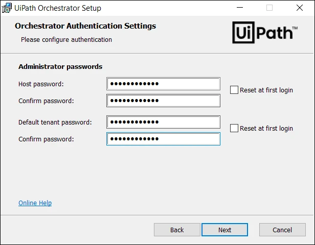

      図 8. Orchestrator 認証設定
  12. 次のようにフィールドに入力します。
    • ホストのパスワード - ホスト管理者のカスタム パスワードを設定します。パスワードは、8 ~ 33 文字にする必要があり、1 文字以上の英文字の小文字と 1 文字以上の数字を含める必要があります。
    • パスワードを確認 - ホスト管理者のパスワードを確認します。
    • 初回ログイン時にリセット - ホスト管理者の初回ログイン時にパスワードを強制的にリセットさせます。これは、ワンタイム パスワードとも呼ばれます。
    • 既定のテナント パスワード - 既定のテナント管理者のカスタム パスワードを設定します。パスワードは、8~ 33 文字にする必要があり、1 文字以上の英文字の小文字と 1 文字以上の数字を含める必要があります。
    • パスワードを確認 - 既定のテナント管理者のパスワードを確認します。
    • 初回ログイン時にリセット - 既定のテナント管理者が初回ログイン時にパスワードを強制的にリセットさせます。これは、ワンタイム パスワードとも呼ばれます。
