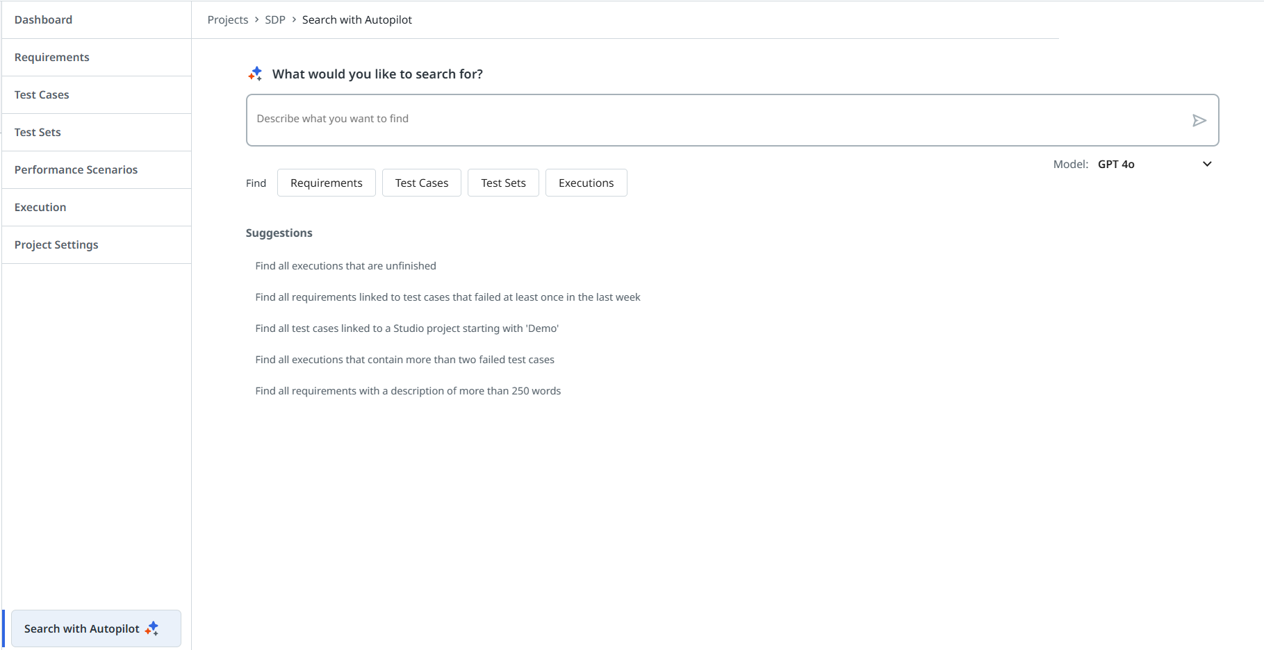

- プロジェクトの左側のナビゲーション パネルで [Autopilot で検索] を選択します。
- Test Cloud を使用している場合は、代わりに Autopilot のチャット内の Autopilot 検索ツールを使用します。詳しくは、「 Autopilot のチャットについて」をご覧ください。
- [検索する内容の詳細を入力します。] フィールドに、プロジェクト内で検索する情報を入力します。 何を検索すればよいかわからない場合は、[提案] に表示されている検索クエリの例の 1 つを選択することを検討します。または、「検索する内容の詳細を入力します。」でカテゴリを選択し、テスト成果物の種類に固有の利用可能な提案を表示することもできます。
- 提案された検索クエリを選択したら、[検索] を選択します。
- 必要に応じて、他の情報も検索する場合は、[戻る] を選択し、この手順を繰り返します。
検索結果と対話することもできます。たとえば、どの要件にもリンクされていないテスト ケースを検索すると、該当するテスト ケースのリストが表示されます。このリストからテスト ケースを選択して、ラベルのエクスポート、削除、変更などの操作を実行できます。他のオブジェクトでも同様の操作を実行できます。
最初の検索を実行すると、そのクエリが Autopilot 検索の [最近の検索] セクションに表示されます。異なるトピックを 5 つ検索すると、[提案] セクションが [最近の検索] セクションに置き換わります。
図 1. Test Manager プロジェクト内の [Autopilot で検索] セクション
