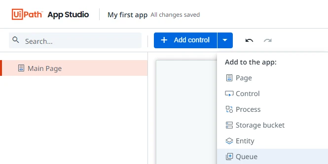

  1. 既存のアプリケーションを開くか、新しいアプリケーションを開始します。
  2. キャンバスの上部から [任意に追加] ドキュメントの画像 アイコンをクリックして、[キュー] を選択します。
  3. アプリに以下の入力コントロールを追加します。
