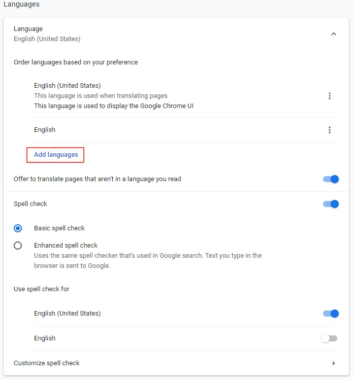

Google Chrome で日付をロケール固有の形式で表示するには、以下の手順に従います。
  1. Google Chrome で以下のアドレスに移動します。chrome://settings/languages
  2. 不足している言語を追加します。
  3. 追加した言語をリストされている言語の先頭に移動します。
  4. Google Chrome を再起動します。
  5. アプリをもう一度開いてプレビューします。
  6. [日付の選択] コントロール内で日付を選択します。ロケール固有の形式で日付が表示されます。
