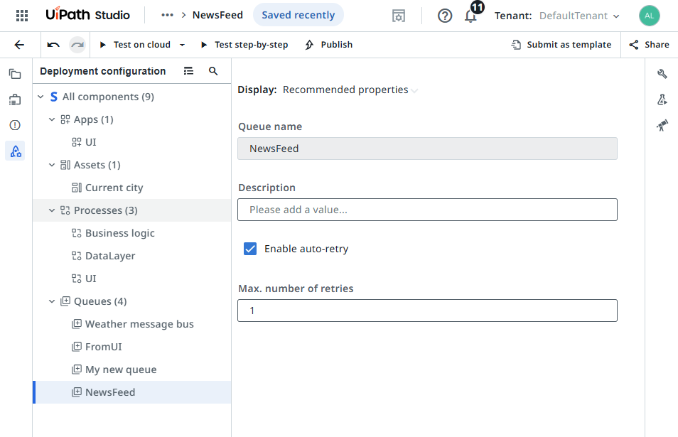

Opcionalmente, selecciona la flecha desplegable en el botón principal y elige Personalizar — Implementar paquete y luego ajustar la configuración — para revisar y ajustar la configuración de los componentes individuales después de que se complete el empaquetado.
Resultado: el panel ejecuta los pasos en secuencia. Cuando se completan todos los pasos, la barra lateral muestra marcas de verificación verdes y el área principal muestra Implementación correcta : se ha implementado la solución [nombre] v[versión].
