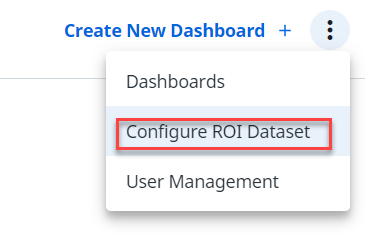

En el menú de 3 puntos de la esquina superior derecha, selecciona Configurar el conjunto de datos de ROI.

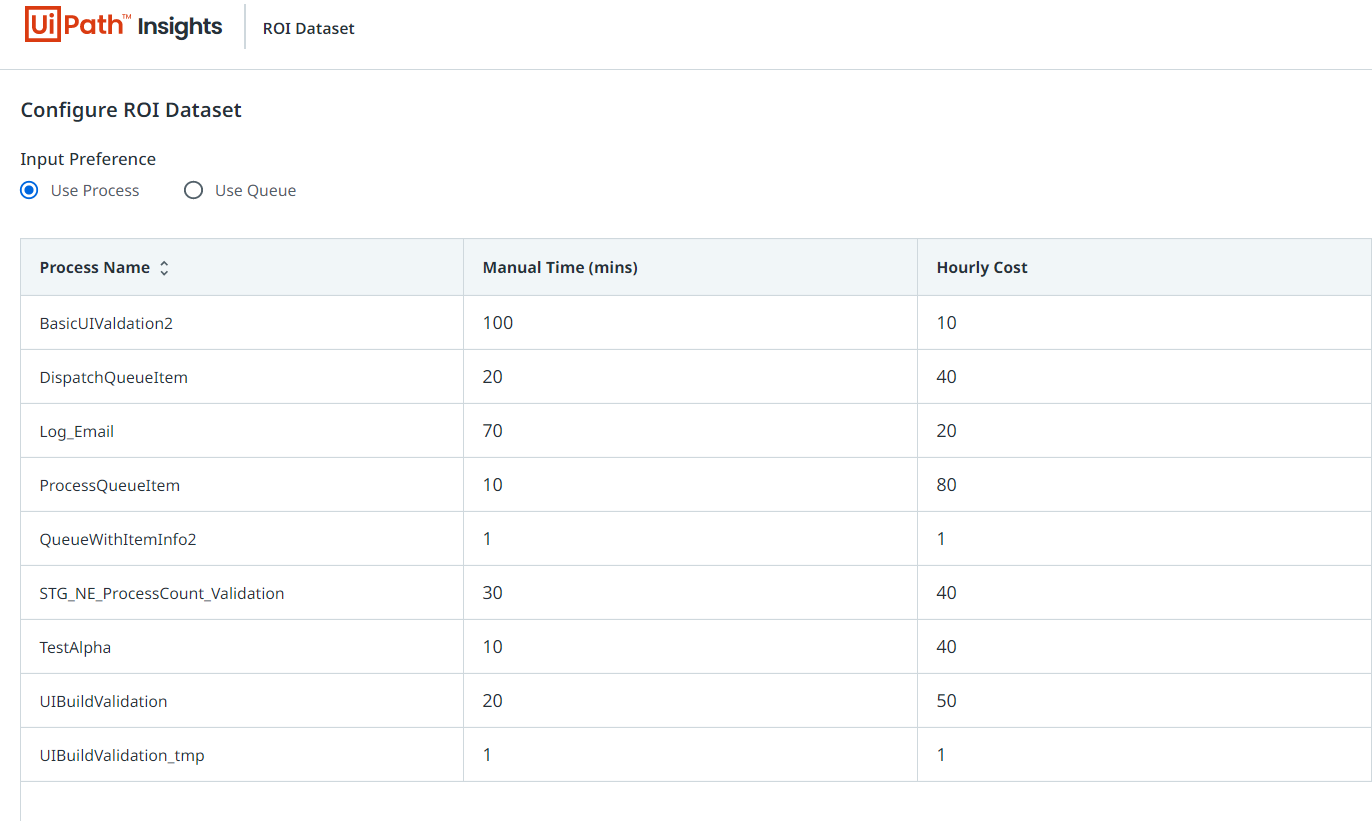

En la página Conjunto de datos , introduce el tiempo manual (en minutos) que tardaría un humano en completar un proceso (de extremo a extremo, considera todo el proceso como una unidad de uno), así como el coste que implica pagar a un humano por hora para hacer el mismo proceso. El valor predeterminado de
1se guardará como el tiempo manual y el coste por hora de cualquier proceso y cola a los que no se hayan asignado nuevos valores. De forma predeterminada, el conjunto de datos de ROI muestra los procesos. Para configurar las colas, selecciona Usar cola en Preferencia de entrada y, a continuación, introduce valores para cada elemento de la cola.Nota:Al configurar el conjunto de datos de ROI, puedes utilizar números con hasta 2 decimales.
0también es un valor válido. -
Selecciona el botón Guardar en la parte inferior de la página para completar la tarea.
