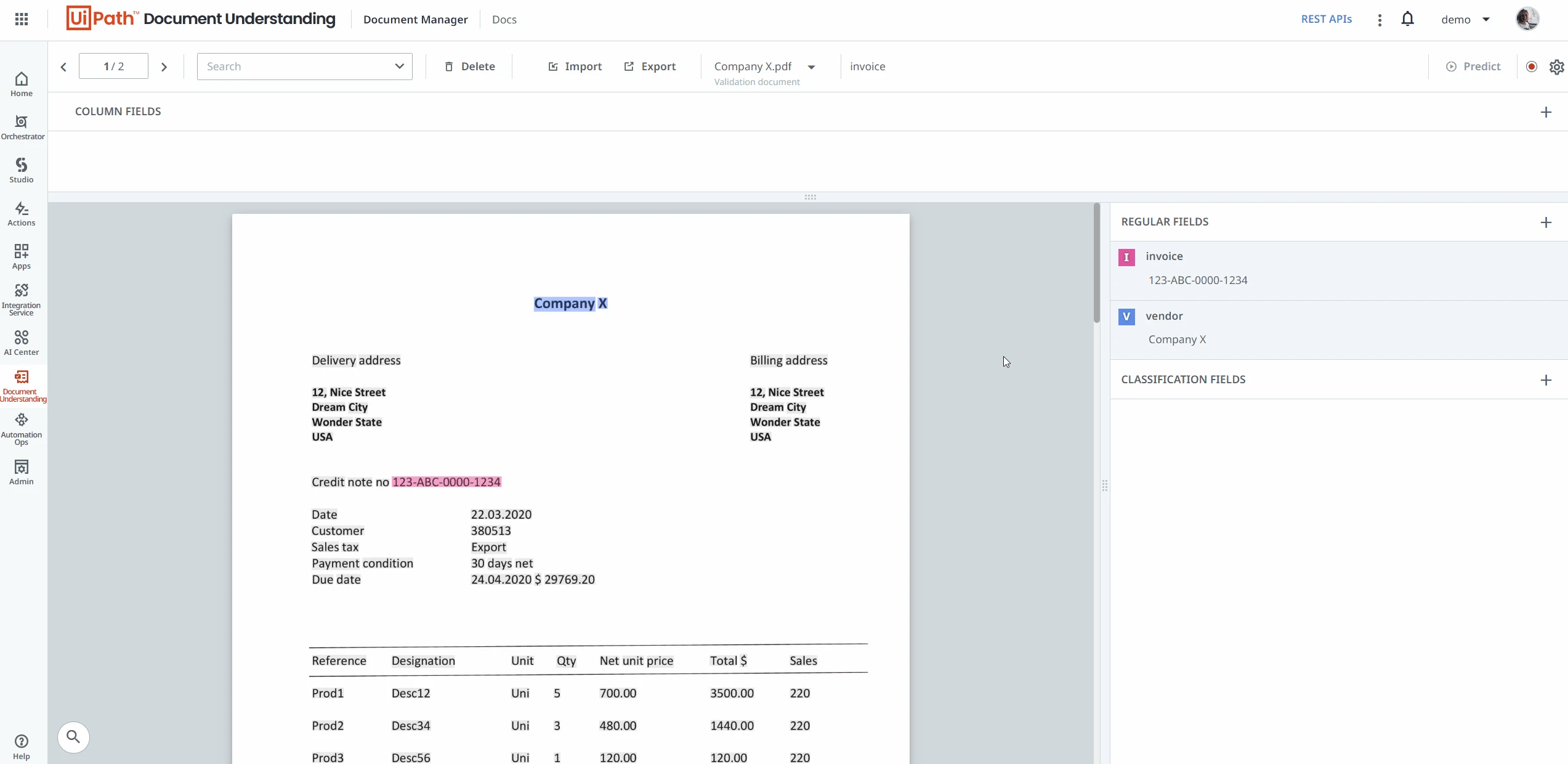

A partir de la versión 2021.10, el Administrador de documentos admite el etiquetado de documentos de varias páginas. En consecuencia, los campos de la barra lateral tienen un único valor para todo el documento. Esto refleja fielmente el comportamiento en tiempo de ejecución en el flujo de trabajo de RPA y permite que los procesos de evaluación en AI Center produzcan puntuaciones realistas que reflejen el rendimiento en tiempo de ejecución real de los modelos ML.
Sin embargo, ten en cuenta que esto es un cambio importante con respecto a las versiones anteriores, en las que cada página se etiquetaba por separado. El etiquetado y la exportación de documentos de varias páginas supone que cada documento representa un único documento lógico. Por ejemplo, un documento de seis páginas puede contener una única factura de seis páginas, pero no debe contener tres facturas diferentes de dos páginas cada una. Esto es especialmente importante para los conjuntos de evaluación.

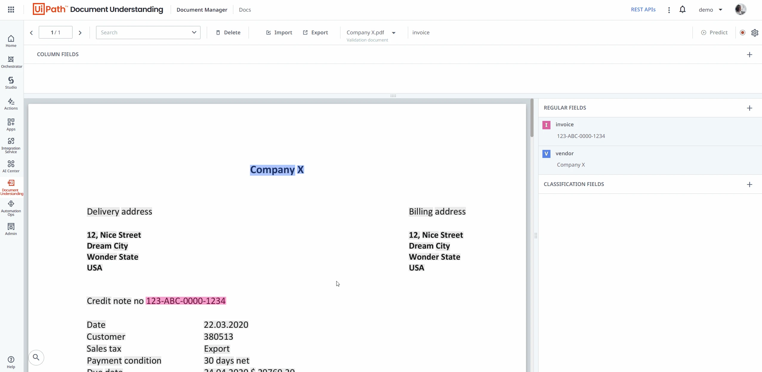

Etiquetar un campo
Selecciona un cuadro de texto individual haciendo clic en él.
Para seleccionar varias palabras, haz clic en la primera palabra y luego Ctrl/Shift+clic en el resto de las palabras deseadas o selecciona toda un área arrastrando el ratón (la banda elástica) sobre ella.
Para desmarcar ciertos cuadros de texto de tu selección, mientras se pulsa Ctrl/Shift, haz clic o pon una banda en los cuadros de texto no deseados de nuevo.
Cuando tu selección sea precisa, pulsa la tecla de acceso directo para etiquetar el campo.

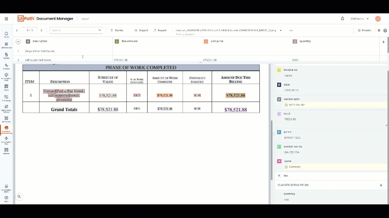

Agrupar una fila de tabla
Una vez que hayas etiquetado algunos campos de columna, y solo si algunas filas comprenden varias líneas de texto, podrás agruparlos pulsando la tecla / para indicar que forman parte de la misma fila de la tabla. Aparece un cuadro verde alrededor del grupo.
Cuando se agrupa un campo de columna etiquetado, la tabla se analiza y se muestra en la parte superior, resaltando los datos extraídos.
Desagrupar una fila de tabla
Selecciona el grupo y pulsa de nuevo la tecla /.

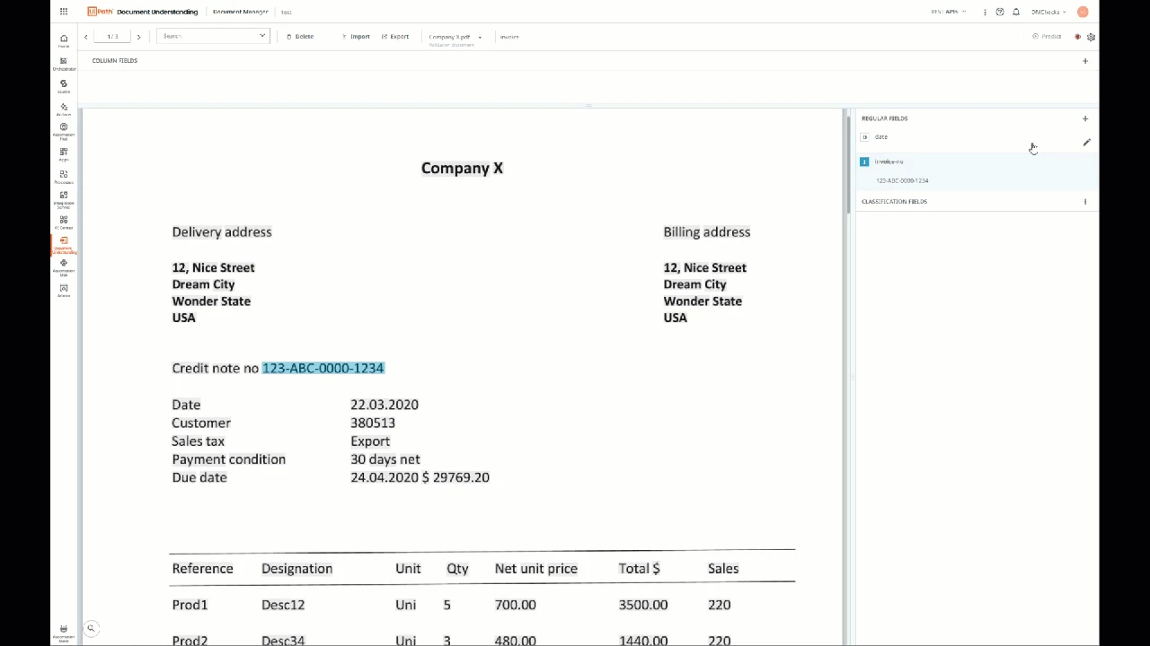

Realiza correcciones al Valor etiquetado
Haz clic en el texto de la barra lateral o de la barra superior y edita el contenido. Aparecerá un pequeño candado para indicar que el campo se ha editado manualmente. Esto es necesario cuando se etiquetan conjuntos de evaluación.
Restablece el Valor etiquetado al Valor extraído de forma automática
Haz clic en el candado y el campo volverá a su valor autoextraído.
