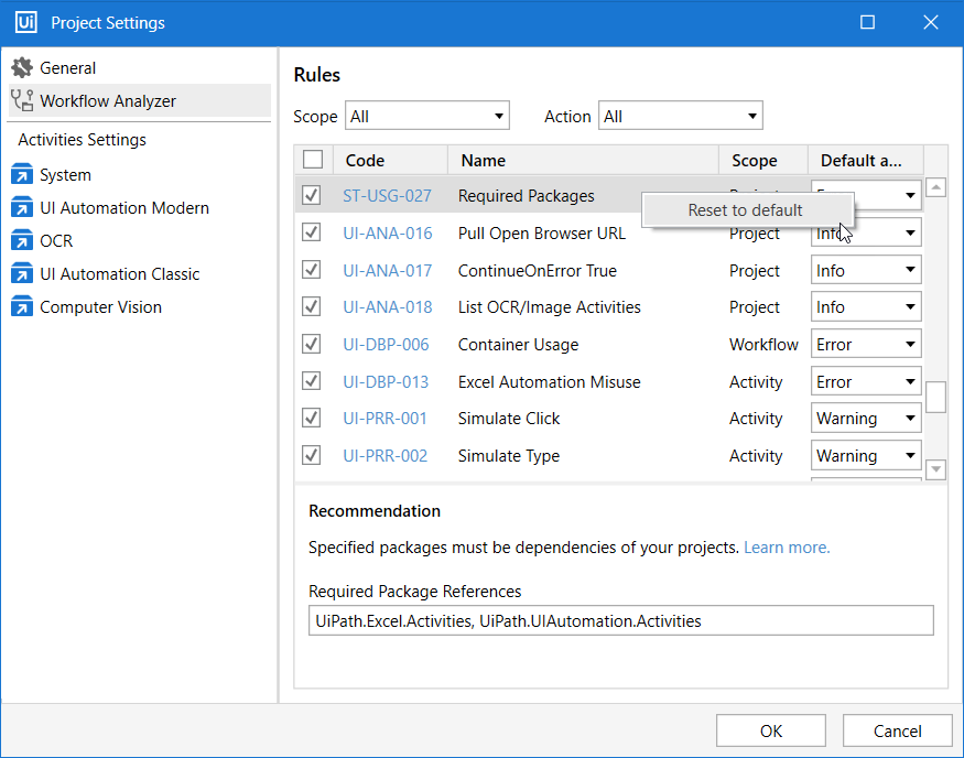

Ändern der Regel
Wählen Sie im Fenster Projekteinstellungen die Registerkarte Workflow-Analyse aus. Suchen Sie die Regel, und wählen Sie sie aus wie in der folgenden Abbildung gezeigt:

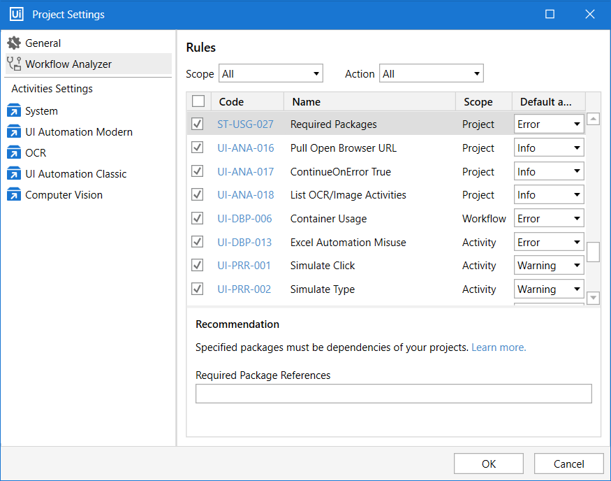

Auf Standardwert zurücksetzen
Standardmäßig erfordert die Regel keine Pakete. Wenn Sie jedoch die hinzugefügten Pakete schnell entfernen möchten, klicken Sie im Fenster Projekteinstellungen mit der rechten Maustaste auf die Regel, und klicken Sie dann auf Auf Standardwerte zurücksetzen. Die Standardaktion wird auch auf ihren Standardwert Fehler zurückgesetzt.
